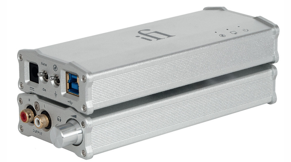

ifi Audio iDAC2 - przyłącza
Przetwornik ifi Audio iDAC2 jest poprawioną wersją modelu iDAC. Jedną stronę obudowy zajmują gniazda cyfrowe; drugą - analogowe wyjścia, czyli para RCA z sygnałem o stałym napięciu i wyjściem słuchawkowym (mini-jack), skorelowanym z pokrętłem głośności. iDAC2 pełni więc funkcję wzmacniacza słuchawkowego.

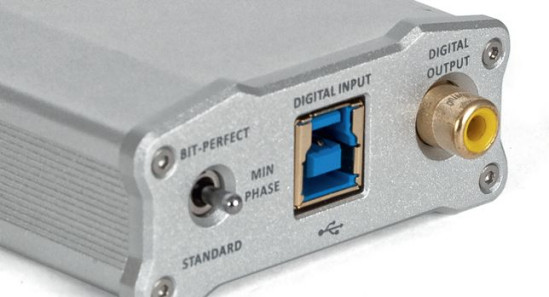

Podstawowym i jedynym wejściem jest cyfrowe gniazdo USB, jego podłużny kształt wiąże się ze standardem USB v3.0, który nie jest (jeszcze) popularny w sprzęcie audio; zachowano jednak pełną zgodność z wszechobecnym USB v2.0, tak w warstwie fizycznego wtyku (kable USB 2.0 można podłączyć do iFi), jak i przesyłania sygnałów.
USB w odmianie 3.0 oznacza znacznie wyższą przepustowość, jednak wobec sygnałów audio, z jakimi mamy tutaj do czynienia, już specyfikacja USB v2.0 ma spory zapas.
Użycie wersji trzeciej nie daje więc faktycznej przewagi, choć podkreśla nowoczesność. Port USB potrafi przyjąć sygnały PCM 32 bit/384 kHz oraz DSD256, czyli parametry bardzo wyśrubowane.

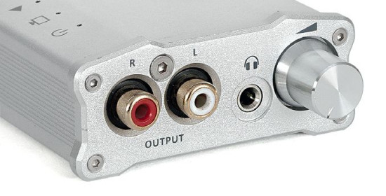

Obok wejścia USB jest również pojedyncze gniazdo RCA będące wyjściem współosiowym. ifi Audio iDAC2 pełni w ten sposób rolę interfejsu, tłumaczącego dane USB na format coax, choć z ograniczeniem do PCM 24 bit/192 kHz.
W sekcji gniazd analogowych, oprócz klasycznego wyjścia RCA, jest wyjście słuchawkowe (mini-jack). iDAC2 ma regulację głośności niewielkim pokrętłem, działającą jednak tylko w ramach wyjścia słuchawkowego.
Po "cyfrowej stronie" obudowy jest jeszcze mały, trójpozycyjny hebelek służący do wyboru jednego z kilku typów filtrowania, które przygotowano niezależnie dla materiałów PCM i DSD.
W opakowaniu znajdziemy kilka praktycznych przewodów, nie ma natomiast zasilacza; zresztą urządzenie nie ma gniazda, gdzie można by go podłączyć... Producent założył, że komputer stanie się nie tylko źródłem sygnału audio, ale także napięcia zasilającego.

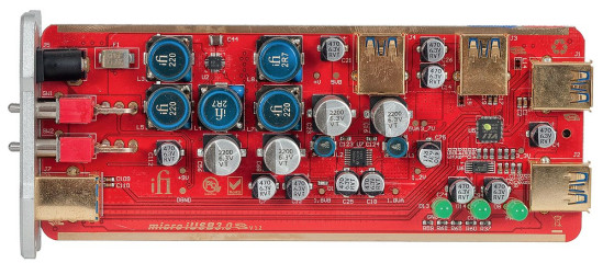

iUSB3.0 to nie tylko zasilacz z układami fi ltrującymi, ale również dystrybucja i „regeneracja” sygnałów USB. Układ Via Lab’s jest jednym z najważniejszych elementów iUSB3.0 – to kontroler USB, który współpracuje z niemal każdą platformą sprzętową (zarówno komputery, jak i urządzenia mobilne), obsługuje cztery porty wyjściowe; i taką konfi gurację tutaj wybrano.
Większość płytek iFi Audio ma zunifikowane rozmiary. Kluczowe elementy znajdują się z drugiej strony płytki; tutaj, w sekcji analogowej, widać kondensatory Elna Silmic II.

iUSB3.0 to nie tylko zasilacz z układami filtrującymi, ale również dystrybucja i "regeneracja" sygnałów USB. Układ Via Lab`s jest jednym z najważniejszych elementów iUSB3.0 - to kontroler USB, który współpracuje z niemal każdą platformą sprzętową (zarówno komputery, jak i urządzenia mobilne), obsługuje cztery porty wyjściowe; i taką konfigurację tutaj wybrano.
