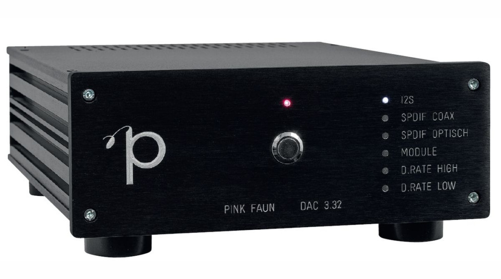

Sami wybieramy, czy urządzenie będzie dostarczone z wejściem I2S (na zdjęciu), czy USB; instalując karty rozszerzeń możemy dodawać kolejne wejścia i wyjścia, np analogowe XLR. W każdym wariancie dostępne są gniazda optyczne i współosiowe.
Pink Faun DAC 3.32 - obudowa i obsługa
Obudowę przetwornika C/A Pink Faun DAC 3.32 skręcono z grubych elementów, wyróżniając masywną, przednią ściankę, przykręconą czterema widocznymi śrubami. Wszystkie funkcje obsługuje jeden przycisk, który otoczony srebrnym pierścieniem działa pewnie, choć z dość dużym skokiem; gdy już wyczujemy moment "załapania", DAC 3.32 będzie oswojony, posłusznie wykonując wszystkie polecenia.

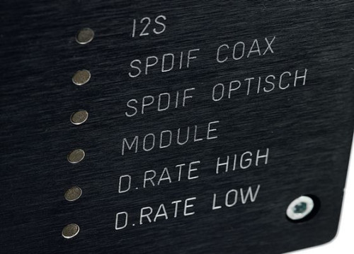

Pierwsze wciśnięcie przycisku wybudza urządzenie ze stanu uśpienia, kolejne - przełącza pomiędzy wejściami, co jest sygnalizowane wskaźnikiem diodowym po prawej stronie; widzimy tam oznaczenia dla czterech wejść, chociaż... nie wszystkie muszą być aktywne. Kupując przetwornik C/A Pink Faun DAC 3.32, przechodzimy przez proces indywidualnego zamówienia, konfiguracji i wyboru wyposażenia.
Ustawione w kolumnie diody informują o aktywnym wejściu oraz, choć już bardzo ogólnie, o parametrach sygnału cyfrowego - o "wysokiej" lub "niskiej" częstotliwości próbkowania.
Można przyjąć, że wersje podstawowe są dwie, z gniazdem I2S albo ze złączem USB-B, którym w każdym przypadku towarzyszy jeszcze jedno gniazdo optyczne, jedno elektryczne (współosiowe) oraz pojedyncze, analogowe wyjście RCA. Jeśli Pink Faun DAC 3.32 ma być partnerem głównie dla firmowego streamera, wówczas Pink Faun poleca wersję I2S, w pozostałych przypadkach praktyczniejsza będzie wersja USB-B. W ciągu wskaźników są jeszcze dwie diody oznaczone jako "D.Rate High" oraz "D.Rate Low", dające zgrubny pogląd na częstotliwość próbkowania wchodzących sygnałów cyfrowych. Producent nie dostarcza szczegółowych informacji na ten temat.
Dioda dla niskiej częstotliwości świeci się głównie w przypadku materiałów 16/44.1. Pink Faun DAC 3.32 przyjmuje sygnał PCM 32 bit/192 kHz (właściwie to nawet 32/384, bo tak "przedstawia się" wejście USB, ale już sam konwerter PCM1795 to układ 32/192) oraz DSD128 (nie jest to więc rekord świata, lecz solidne, praktyczne podejście) - pod warunkiem użycia wejścia USB. Pozostałe są ograniczone do PCM-ów.

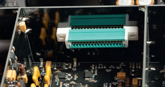

Karty rozszerzeń montujemy w specjalnych zatokach, Pink Faun ma duże doświadczenie w budowie takich systemów (streamery).

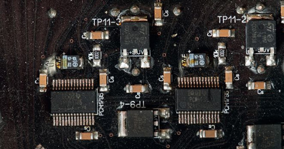

I2S zaakceptuje sygnał o rozdzielczości 32 bit, ale już bez DSD, co wynika z samych standardów - Toslink i S/PDIF. Możliwości w dziedzinie konwersji sygnałów cyfrowych na analogowe ogranicza sama kość przetwornika. W każdym kanale jest to Burr Brown PCM1795; to układ stereofoniczny, więc w takiej konfiguracji może powstać sygnał zbalansowany. W testowanej wersji urządzenia obecne były wprawdzie tylko wyjścia RCA, ale można zamówić moduł z XLR-em.

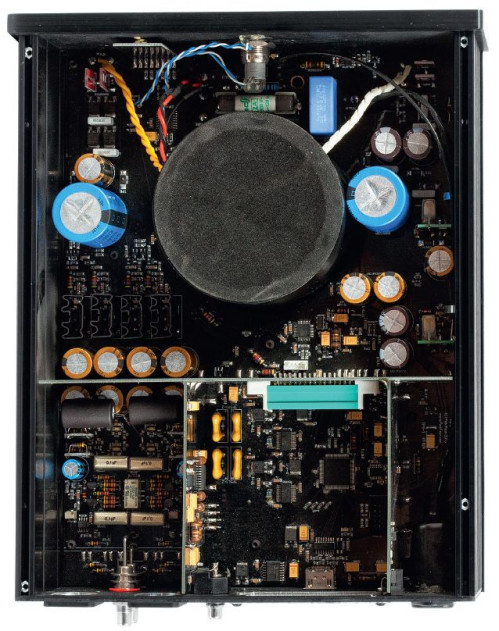

Przeglądając materiały firmowe, trafiłem gdzieś nawet na wersję DAC 3.32 z intrygującą diodą Volume (PCM1795 może być także wykorzystany do uruchomienia regulacji głośności), chociaż w testowanym egzemplarzu takiego rozwiązania nie było. Z PCM1795 sygnał (już analogowy) biegnie do opartego na elementach dyskretnych modułu konwertera I/U i dalej - do półprzewodnikowej sekcji wyjściowej. Posłużono się w niej tranzystorami mosfet, układem single-ended bez kondensatorów w ścieżce sygnałowej i bez sprzężenia zwrotnego.
Zasilacz bazuje na transformatorze toroidalnym, dalej napięcia trafiają do bloku aż 19 regulatorów, zasilanie jest stabilizowane i starannie filtrowane. Rozbudowane układy zasilające są charakterystyczne dla konstrukcji Pink Faun.

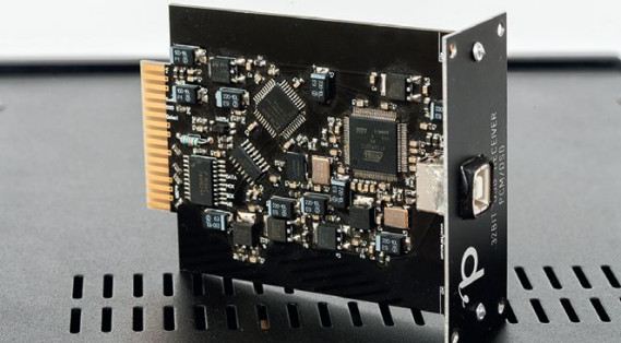

Dedykowana karta z wejściem USB-B pozwoli urządzeniu rozwinąć skrzydła, z tym dodatkiem DAC 3.32 akceptuje sygnały PCM 32/128, a przede wszystkim DSD128 (czego się nie da osiągnąć za pomocą innego wejścia).

Dopiero pod zatoką dla kart rozszerzeń widać tandem konwerterów C/A - układy Burr Brown PCM1795.
