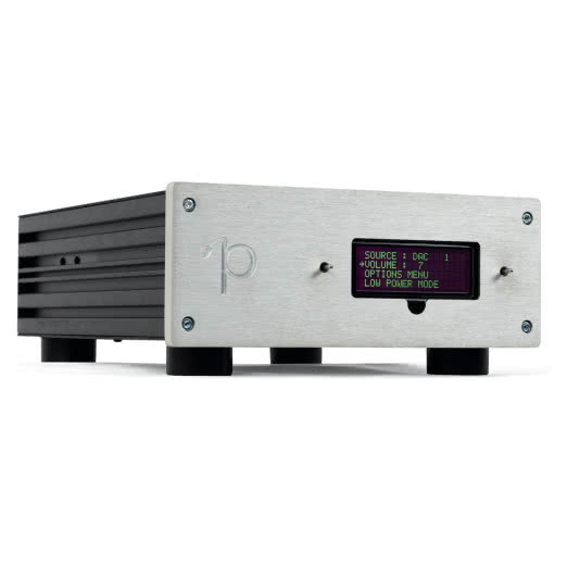

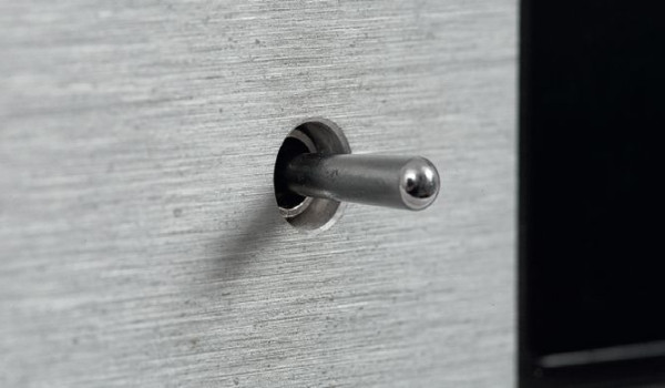

Integra Pink Faun 2x90i jest dostępna w wariantach srebrnym oraz czarnym (płyty frontowej). Czterowierszowy, niebieski wyświetlacz ma za towarzystwo tylko dwa hebelki; każdy można delikatnie odchylić do góry i do dołu, po czym hebelek wraca do centralnego położenia.
Te manipulatory wystarczą do obsługi wzmacniacza: lewym wybieramy pożądaną funkcję, prawym zmieniamy wartości konkretnego parametru. Takie sprzężenie pozwoliło na dostęp do wielu ustawień oraz menu, chociaż mocno odbiega od tego, do czego przyzwyczajono nas we wzmacniaczach.

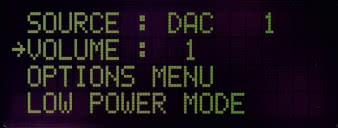

Nie ma tutaj typowego selektora źródeł czy regulacji głośności; chcąc mieć do niej dostęp, należy najpierw wybrać stosowną funkcję z głównego menu. Regulacja głośności odbywa się w krokach co 1 (to wewnętrzna, umowna jednostka), wszystkich jest 75. Selekcja źródeł następuje sekwencyjnie, wejścia są tylko trzy, więc nie stanowi to problemu.
Jedna z funkcji głównego ekranu pokazuje sekcję konfiguracyjną. Znajduje się w niej regulacja zrównoważenia kanałów, tryb integracji z systemami wielokanałowymi czy możliwość ustalania niektórych parametrów wejść (indywidualne nazwy i czułości).

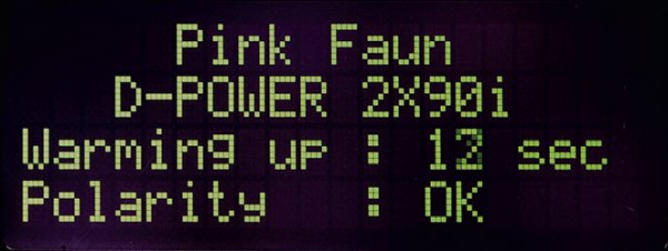

Po włączeniu zasilania czeka nas kilkunastosekundowa rozgrzewka, w trakcie której wzmacniacz testuje wszystkie obwody, i dopiero po ich ustabilizowaniu są załączane terminale głośnikowe.

Włączeniu wzmacniacza towarzyszy piętnastosekundowa rozgrzewka, licznik wskazuje, ile czasu pozostało jeszcze do zakończenia procedury.
Wyłączanie Pink Faun 2x90i wymaga również oryginalnego podejścia - należy jednym z hebelków, niczym joystickiem w starej grze komputerowej, wybrać stosowną pozycję w menu, zatwierdzając drugim manipulatorem wybór.

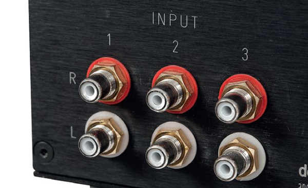

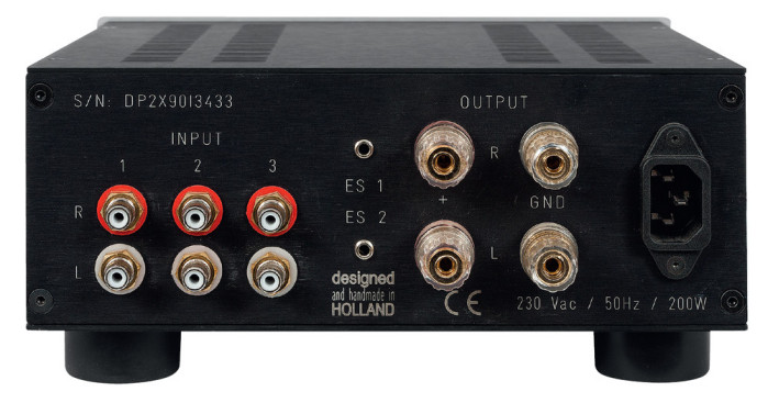

Pink Faun zostawia cyfrowo-strumieniowy świat dla dedykowanych urządzeń, pozwalają integrze 2x90i operować wyłącznie na sygnałach analogowych. Wzmacniacz ma trzy wejścia liniowe RCA. Same złącza są wysokiej jakości, solidnie osadzone i zakręcone na tylnej ściance. Wyjścia głośnikowe są już standardowe, z plastikowymi zakrętkami.

Do obsługi wszystkich funkcji służą dwa przełączniki hebelkowe - w ten sposób regulujemy nawet głośność.

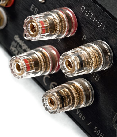

Gdybyśmy chcieli lepszych, możemy skorzystać z apgrejdów. Pierwsza propozycja obejmuje wymianę gniazd wejściowych i wyjściowych na elementy (rodowane) marki Furutech, co kosztuje 3050 zł; a dopłacając 650 zł można dostać złącze zasilania wyższej klasy (także Furutecha), natomiast 550 zł kosztuje lepszy bezpiecznik.

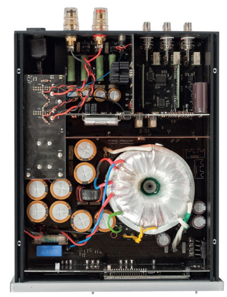

Obudowa Pink Faun 2x90i pozostaje chłodna nawet w trakcie intensywnej pracy, co nie pierwszy już raz ma związek z amplifikacją w klasie D. Końcówki mocy zajmują niewielką przestrzeń po lewej stronie obudowy, tuż za gniazdami głośnikowymi.
Ułatwiło to przygotowanie krótkiej ścieżki sygnałowej. Płytka ma firmowe oznaczenia, więc można przypuszczać, że moduł jest autorskim opracowaniem PF, a nie pozyskanym z zewnątrz gotowym podzespołem.

Wyposażenie jest skromne, dostępne są tylko trzy wejścia liniowe RCA.
Producent chwali się też sekcją przedwzmacniacza - zrezygnowano w nim ze sprzężenia zwrotnego i ustalono pracę w czystej klasie A. Dużą atrakcją Pink Faun 2x90i jest regulator wzmocnienia.
Jego działanie opiera się na wiązkach rezystorów, a każdy z 75 kroków jest wywoływany przez niezależny, pojedynczy rezystor (bez łączenia kilku gałęzi).
W liniowym zasilaczu znajduje się potężna bateria kondensatorów filtrujących o łącznej pojemności 100 000 μF. Rzadko kiedy się zdarza, by wzmacniacz o relatywnie niedużej mocy miał taki zapas.
Warto też zwrócić uwagę na wysokiej jakości elementy bierne, w tym rezystory Allen-Bradley, niskoimpedancyjne kondensatory (a także kondensatory sprzęgające typu paper-oil) czy też ultraszybkie diody.

Jedno z wejść liniowych można ustawić w tryb integracji z kinem domowym, a dla każdego ze złącz dostępna jest mikroregulacja czułości.

Jeśli standardowe gniazda głośnikowe będą dla kogoś zbyt przeciętne, może zamówić upgrade z gniazdami Furutech.

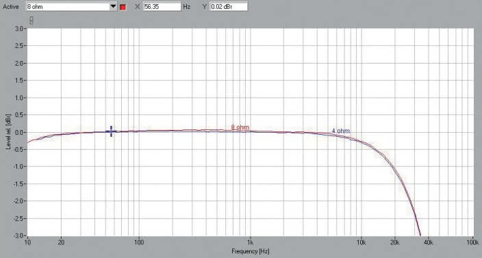

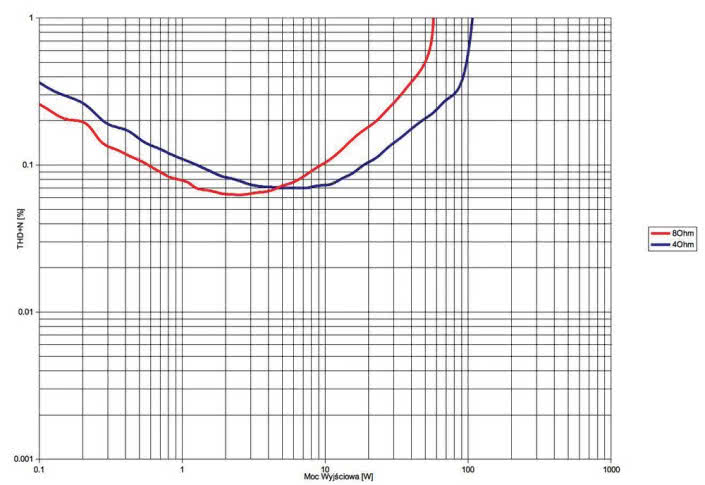

Trudnym testem dla wzmacniacza impulsowego jest pomiar charakterystyk przenoszenia, na które swoje negatywne piętno odciskają filtry wyjściowe. Rys.1. pokazuje, że Pink Faun problem ten opanował przynajmniej w takim stopniu, aby charakterystyki dla obydwu impedancji były zbieżne, i nie występowało podbicie na skraju pasma. Powyżej 10 kHz krzywe opadają, mają spadek -3 dB przy 32 kHz.

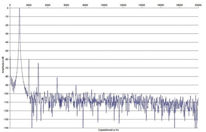

Zniekształcenia harmoniczne (rys. 2) są dość wysokie, najsilniejsza jest druga (-60 dB), nieznacznie niżej leży trzecia (-64 dB), przy -81 dB – piąta, kolejne nieparzyste nie przekraczają już pułapu -90 dB. Wykres z rys. 3. nie wygląda jak w typowym wzmacniaczu tranzystorowym. THD+N są najniższe dla mocy wyjściowej rzędu kilku watów i akurat takie ukształtowanie charakterystyk, choć nietypowe, jest jednoznacznie korzystne.
