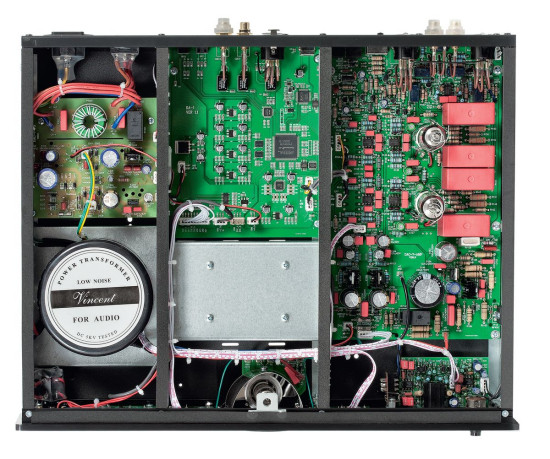

Wykonanie Pełnowymiarowy, solidny komponent hi-fi . Wewnątrz konstrukcja podzielona (ekranami) na trzy sekcje - zasilacz, sekcję cyfrową oraz analogową, w której prym wiedzie okazały układ lampowy w towarzystwie dobrych wzmacniaczy operacyjnych.

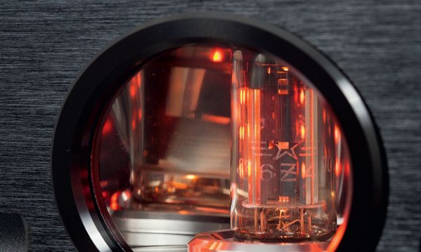

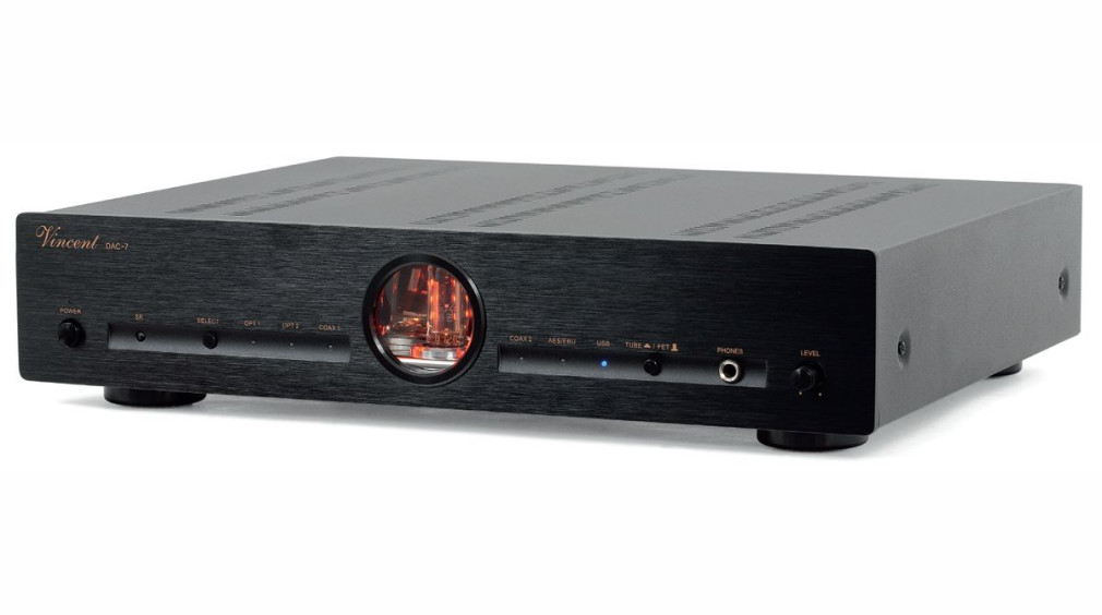

Vincent DAC-7 ma tradycyjne, "hajfajowe" gabaryty, waży ponad 6 kg. Charakterystycznym elementem (dla wielu urządzeń Vincenta) jest okrągłe okienko w centrum, za którym żarzy się jedna z głównych atrakcji - lampa. Wizjerek jest dodatkowo podświetlany diodami LED, a intensywność światła możemy regulować (lub w ogóle je wyłączyć).

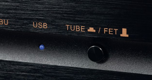

O wyborze wejść (jest ich sześć) decyduje jeden przycisk pracujący sekwencyjnie, aktywne źródło sygnalizowane jest przez diody LED. Tryby pracy sekcji analogowej (lampa/tranzystor) przełączamy kolejnym przełącznikiem (można to robić nie przerywając słuchania).
Obok znajduje się 6,3 mm wyjście słuchawkowe oraz niewielkie pokrętło do regulacji głośności związane wyłącznie ze słuchawkami. Dobre i to, chociaż szkoda, że regulacji nie podlega sygnał także na głównych wyjściach liniowych.

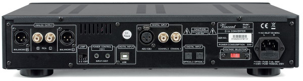

Na tylnej ściance Vincenta DAC-7 jest tym razem dużo miejsca, co Vincent swobodnie wykorzystał. Są dwa wyjścia analogowe (RCA i XLR) oraz aż sześć wejść cyfrowych - dwa optyczne, dwa współosiowe, coraz rzadziej spotykane gniazdo standardu AES/EBU oraz oczywiście USB-B.

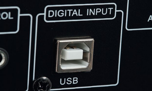

To ostatnie potrafi najwięcej, przyjmując sygnały PCM 32 bit/384 kHz oraz DSD256, a próby wykazały, że Vincefant DAC-7 łyknie nawet strumień PCM 32/768, wykraczający już poza kompetencje samego przetwornika.
Duża obudowa to komfort swobodnego rozmieszczenia wszystkich gniazd.
Do każdego z pozostałych wejść podamy sygnał PCM 24/192 lub DSD64. Dodatkowe elementy to regulacja (i wyłącznik w jednym) podświetlenia "przedziału" lampowego oraz dwa gniazda wyzwalaczy 12 V.

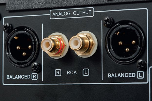

Wyjścia XLR to zwieńczenie skomplikowanej, ale dobrze przemyślanej konstrukcji całej sekcji analogowej. W firmowych opisach znajduje się stwierdzenie, że już od sekcji CPU (czyli centralnej jednostki, jakby tego nie rozumieć) sygnał jest w pełni symetryczny.

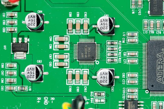

Tym głównym procesorem jest konwerter AKM4490 - układ wciąż nowoczesny, przetwarzający sygnały PCM 32/768 i DSD256. Konwerter jest wprawdzie dwukanałowy, ale dysponuje analogowym wyjściem symetrycznym (podobnie jak AKM4493 w Alicie), co pozwoliło przejąć tego typu sygnały już na tak wczesnym etapie.
Dzisiaj najważniejsze jest USB-B; DAC-7 akceptuje sygnały PCM 32/384 oraz DSD256.

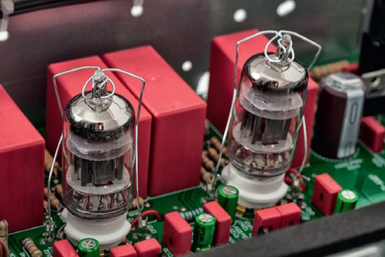

Na głównej płytce analogowej znalazły się dwie lampy 12AU7. To bardzo popularne, podwójne triody (co gwarantuje zgodność z sygnałami zbalansowanymi), znane szerzej jako ECC82, występujące często w przedwzmacniaczach. Ten typ jest łatwy do zdobycia i relatywnie tani (choć jak to z lampami bywa, gdy się poszuka, może być też drogo...), więc nie będzie problemu z serwisem.
W sekcji cyfrowej pojawiło się coraz rzadziej stosowane, zbalansowane gniazdo standardu AES/EBU.
Lampa, którą widać przez przednią szybkę, wcale nie pracuje jednak w sekcji audio - to 6Z4 umieszczona w stabilizatorze napięcia zasilającego. Tor półprzewodnikowy wcale nie został potraktowany po macoszemu - widzimy wzmacniacze operacyjne Burr Brown OPA2604.
Sekcja cyfrowa znajduje się w centrum i jest odizolowana od reszty ekranami z pionowych płyt. Zasilacz (z lewej) to układ liniowy z transformatorem dla układów analogowych i cyfrowych.

Analogowe wyjścia są dostępne w standardach RCA i XLR. Warto korzystać z tego drugiego, gdyż sekcja analogowa przetwornika jest torem zbalansowanym.

Dwie podwójne triody 12AU7 pracują w lampowym układzie wyjściowym.

Przetwornik cyfrowo-analogowy to AKM AK4490 – chociaż już nie najnowszy, to wciąż znakomity.

Wyeksponowana lampa pracuje w... zasilaczu. Dwie ważniejsze - w sekcji analogowej - są z zewnątrz niewidoczne.

DAC-7 daje do wyboru dwa tryby pracy sekcji analogowej - lampowy i półprzewodnikowy.
