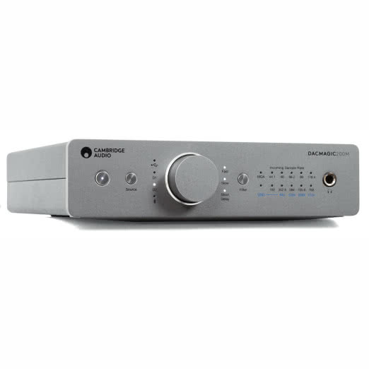

Cambridge Audio DacMagic 200M - obudowa i front
Obecnie DacMagiki dwa – 100 oraz 200M. Dwusetka jest droższa, większa i znacznie, znacznie lepiej wyposażona. Obudowa Cambridge Audio DacMagic 200M nie jest wielka, ale solidna. Prawie wszystkie elementy są metalowe, nie mam tylko pewności co do dwóch najmniejszych przycisków.
Działanie sporego regulatora głośności zwiastuje obecność sterowania cyfrowego – nie czuć punktów oporowych (jak w klasycznej regulacji analogowej).
Nie ma żadnej skali ani wyświetlacza, jedyną wskazówką są diody pulsujące w skrajnych pozycjach. System obsługujemy więc trochę po omacku, ale można się do tego przyzwyczaić. Przyciśnięcie i przytrzymanie pokrętła głośności wywoła tryb wyciszenia. Podłączymy trzy źródła przewodowe i jedno przez Bluetooth, każdemu przyporządkowano diodę sygnalizacyjną.

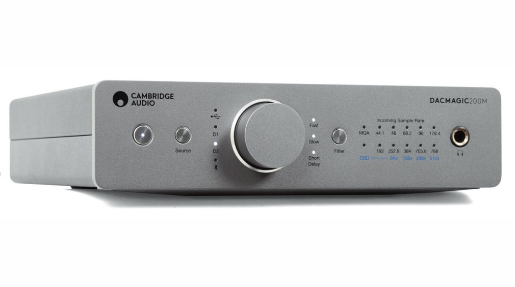

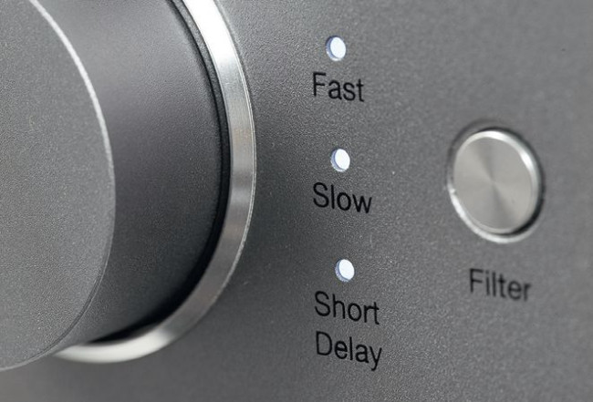

Cambridge Audio DacMagic 200M - ustawienia
Układ selekcji filtrów cyfrowych (dla sygnałów PCM) daje wybór trzech ustawień (różniących się charakterystykami impulsowymi i częstotliwościowymi).
  • W trybie Fast występują oscylacje zarówno przed, jak i za impulsem, ale ich amplituda i długość są mocno redukowane.
  • W trybie Slow mamy najlepszą odpowiedź impulsową, jednak kosztem wcześniejszego filtrowania najwyższych częstotliwości.
  • Trzeci tryb nazwano "Short Delay", w tym przypadku mamy przede wszystkim niewielkie przesunięcia fazowe, co wiąże się z minimalnymi oscylacjami przed impulsem, chociaż mocnymi już za nim.

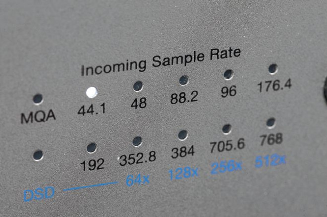

Prawą część frontu zajmuje diodowy wskaźnik parametrów sygnału cyfrowego; można odczytać częstotliwość próbkowania dla PCM, wariant transmisji DSD, a także potwierdzić obecność sygnałów MQA.

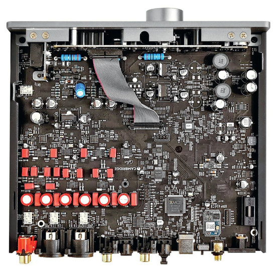

Większość elektroniki zmontowano na jednej płytce drukowanej, tylko zasilacz trzeba było wyprowadzić na zewnątrz.

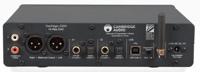

Cambridge Audio DacMagic 200M - złącza

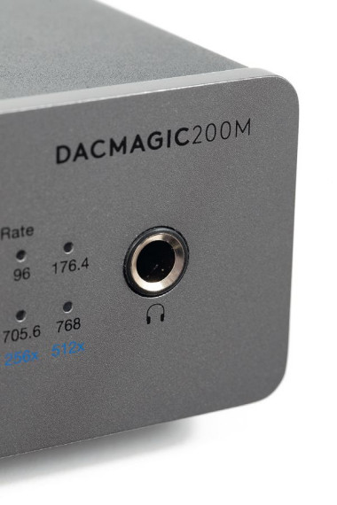

Cambridge Audio DacMagic 200M ma wyjście słuchawkowe – najbardziej typowe 6,3-mm, po włożeniu wtyku do gniazda słuchawkowego sygnał z wyjść liniowych jest automatycznie odcinany. Możemy stosować słuchawki o impedancji w szerokim zakresie 10–600 Ω (więc praktycznie każde).
Liczba przyłączy z tyłu jest zaskakująca, zwłaszcza wobec wcześniejszej zapowiedzi obsługi "zaledwie" trzech przewodowych źródeł. W sumie jest aż pięć gniazd – dwa współosiowe, dwa optyczne oraz jedno USB. Rzecz w tym, że złącza współosiowe i optyczne tworzą pary podporządkowane jednej pozycji selektora źródeł.
W przypadku PCM granicą jest częstotliwość 768 kHz, ale rozdzielczość już "tylko" 24 bitów. Dlaczego nie aż 32? Ograniczeniem jest nie tyle przetwornik C/A, co interfejs wejściowy USB. Sygnały DSD mogą sięgnąć wariantu DSD512, urządzenie obsłuży też strumień MQA (z pełnym dekodowaniem).
Jak na tak niewielką konstrukcję wyposażenie jest bardzo bogate.

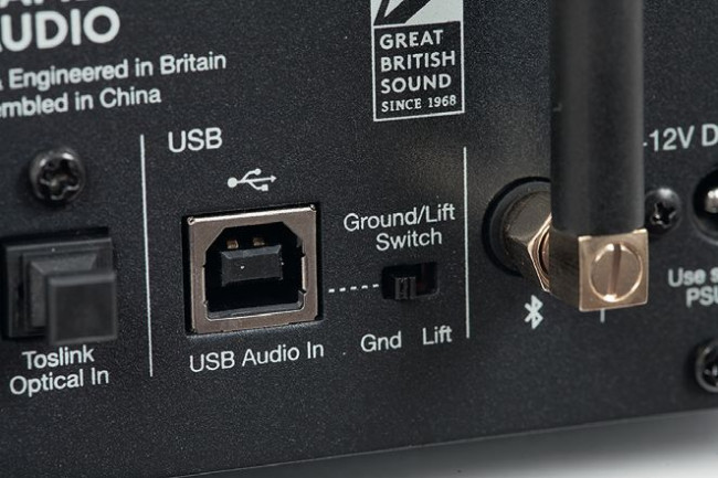

Przy gniazdku USB widać dodatkowy wyłącznik pozwalający na odcięcie masy (przydatne w rzadkich sytuacjach, kiedy pojawiają się przydźwięki). Ponieważ DacMagic 200M ma moduł Bluetooth (kodowanie aptX), a obudowa jest w całości metalowa, więc trzeba było zainstalować gniazdo dla anteny (jest w komplecie).

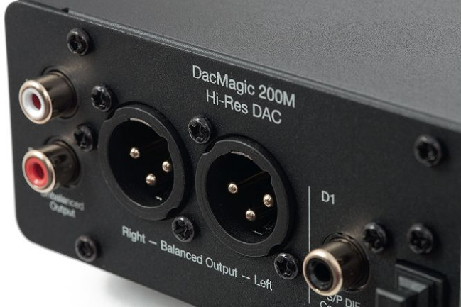

Wyjścia analogowe są dwa – jedna para RCA i jedna XLR (na obydwu można regulować głośność). Zasilanie nie zmieściło się już w niewielkiej obudowie i ma formę niewielkiego modułu impulsowego.
Cambridge Audio DacMagic 200M - przetworniki
W DacMagiku 200M wykorzystano przetworniki C/A ES9028Q2M firmy ESS Technology, co nie jest ani trochę zaskakujące, ale już ich konfiguracja zasługuje na uwagę. Uruchomiono dwie stereofoniczne kości C/A, w każdym kanale mamy więc dwa tory skonfigurowane w trybie zbalansowanym.
Wyjścia XLR kończą zbalansowany tor sygnału.
Taki sygnał powstaje już na etapie ścieżki cyfrowej, odpowiednie układy analogowe są także symetryczne. Przetworniki ESS to już tradycyjnie układy o bardzo dużych możliwościach funkcjonalnych, między innymi z regulacją głośności (przeprowadzaną na etapie sygnałów cyfrowych), którą Cambridge Audio skrzętnie uruchomił.
Do obsługi wejścia USB służy układ XMOS, z kolei gotowy moduł Bluetooth to niewielka płytka wlutowana w pobliżu gniazda antenowego. Bufory analogowe przygotowano na scalonych wzmacniaczach operacyjnych.

Wyjście słuchawkowe to gniazdo 6,3-mm, włożenie wtyku automatycznie odłącza sygnał od gniazd RCA/XLR.

Rozbudowany wskaźnik diodowy informuje o?trybach oraz parametrach sygnału źródłowego.

DacMagic 200M pozwala wybrać wśród trzech wariantów filtrowania cyfrowego (sygnałów PCM).
