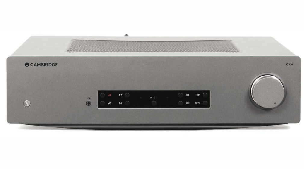

Jak wskazuje oznaczenie, to druga wersja wzmacniacza Cambridge Audio CXA81 (który testowaliśmy kilka lat temu). Wygląd niemal się nie zmienił; charakterystyczny kolor szarografitowy (Luna Grey) jest teraz jedynym dostępnym.

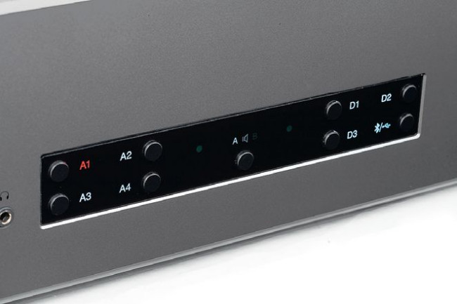

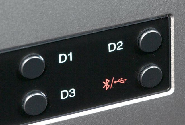

Na pierwszy rzut oka front sprawia wrażenie bardzo minimalistycznego; ciemny panel centralny doskonale maskuje dziewięć małych przycisków, pozwalających na wybór źródeł oraz przełączanie pomiędzy dwoma zestawami wyjść głośnikowych (możemy też uruchomić obydwa jednocześnie). Przyciski wyboru źródeł podzielono na dwie grupy – analogową i cyfrową.

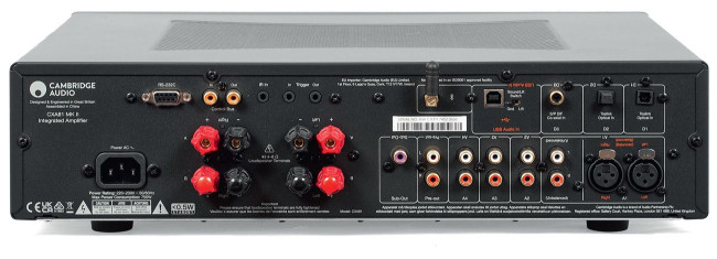

Cambridge Audio CXA 81 MkII - złącza

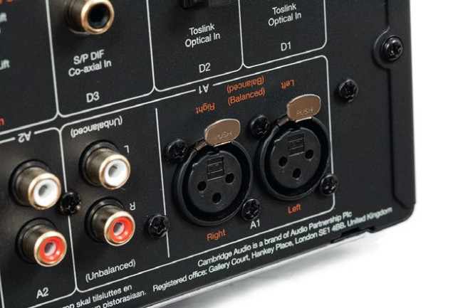

Pierwszej pozycji wejścia analogowego A1 podporządkowano dwa fizyczne wejścia (XLR i RCA). Podobnie jest w puli cyfrowej – jeden przycisk obsługuje parę USB/Bluetooth.
Biorąc pod uwagę transmisję przewodową i bezprzewodową, źródeł możemy możemy podłączyć w sumie aż dziesięć (po pięć analogowych i cyfrowych). Cieszy XLR, martwi brak wejścia gramofonowego, ale… CA ma własną koncepcję; od kilku lat oferuje własne gramofony, zawierające konieczną korekcję, a także Bluetooth.
Jeżeli kupimy tak wyposażony gramofon, możemy go podłączyć bezpośrednio do Cambridge Audio CXA 81 MkII, i to na dwa sposoby. Bluetooth nie powinien nas zrażać, gdyż pracuje z najlepszym kodowaniem aptX HD (tak jak i gramofony CA). Sekcję analogową dopełniają wyjście z przedwzmacniacza oraz monofoniczne wyjście subwooferowe.

Centralna część to przełączniki źródeł w dwóch głównych sekcjach – analogowej i cyfrowej.
Większości przycisków przyporządkowano (typowo) jedno źródło. Od tej reguły są dwa wyjątki – łączone wejścia RCA/XLR i USB/BT.

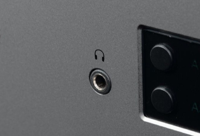

Wyjścia słuchawkowe to znowu ważny element wyposażenia, słuchawki przewodowe wracają na rynek.

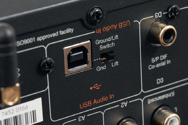

Wyjście słuchawkowe (oczywiście z przodu) jest w standardzie 3,5 mm. Wejścia cyfrowe obejmują standardy optyczne (dwa), współosiowe (jedno) i USB-B przyjmujące sygnały PCM 24 bit/384 kHz oraz DSD256.
Cambridge Audio reklamuje też zgodność z platformą Roon. Jest też sporo dodatków, jak: wyzwalacze, wejście na zewnętrzną czujkę podczerwieni, gniazda własnego systemu sterowania, a także uniwersalne złącze automatyki RS232.

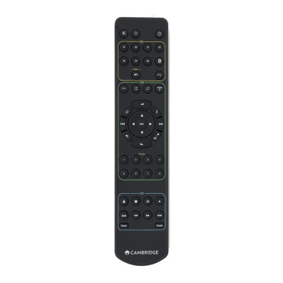

Elementem wyposażenia Cambridge Audio CXA 81 MkII jest duży pilot, ale tylko niewielka część przycisków służy do obsługi wzmacniacza, dzięki niemu można mieć też pod kontrolą urządzenia źródłowe serii CX.

Wejścia analogowe przyjmują tylko sygnały liniowe, ale oprócz RCA jest jedno zbalansowane wejście XLR.
USB to jedna z dwóch atrakcji sekcji cyfrowej, przyjmuje sygnały PCM 24/384 i DSD256.

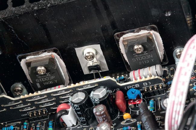

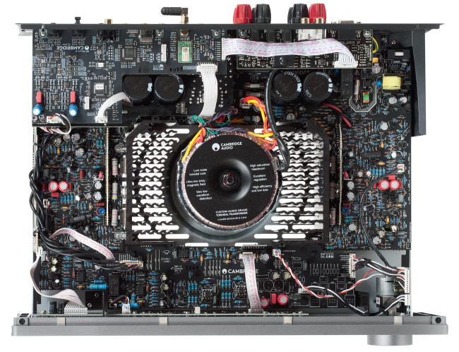

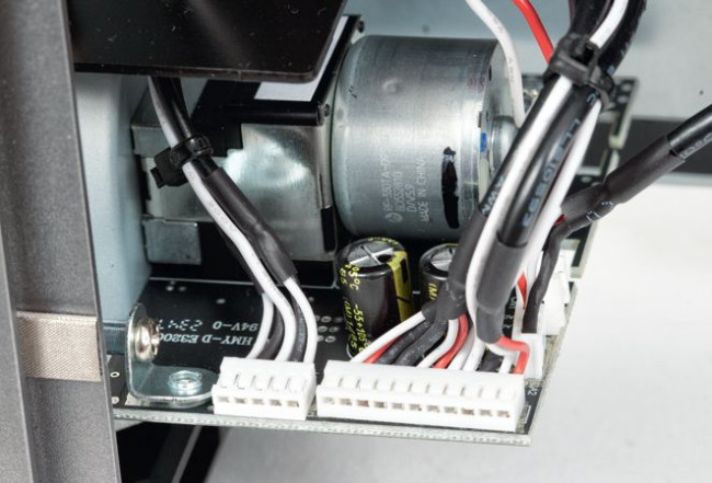

Architektura wewnętrzna nie przeszła poważnych zmian. Końcówki mocy (oraz zasilacz) są liniowe, zajmują centralną część obudowy; dwa radiatory ulokowano tuż przy sporym transformatorze toroidalnym, włożonym w metalowy kołnierz. Z przodu znajduje się przedwzmacniacz wraz z regulatorem wzmocnienia – potencjometrem Alpsa.

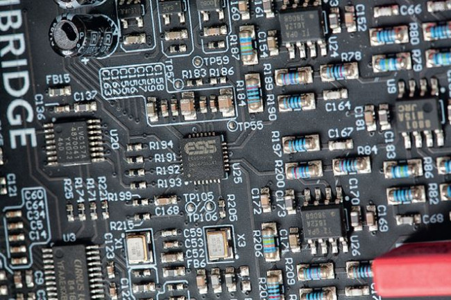

Moduł cyfrowy ulokowano na górnym piętrze, tuż przy gniazdach. Warto zwrócić uwagę na nowy (dla modelu MkII) przetwornik cyfrowo-analogowy ESS Technology ES9018K2M (w wersji MkI był to układ ES9016). Nie oznacza to zmiany parametrów sygnału, jakie możemy do wzmacniacza podać, jednak nowy DAC to poprawa dynamiki (o 5 dB).

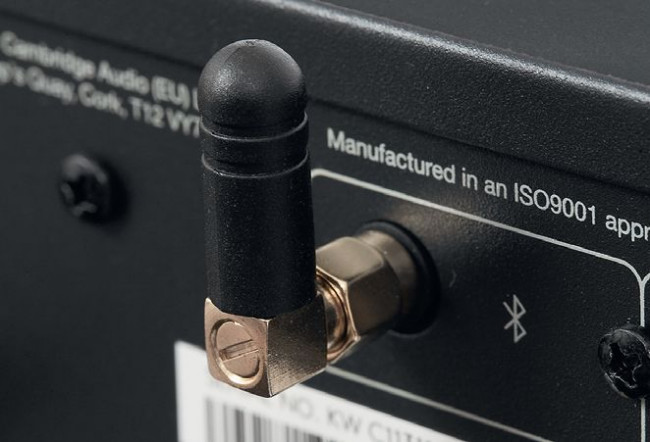

CXA81 MkII może także "pochwalić się" transmisją Bluetooth z najlepszym kodowaniem aptX HD.
Wnętrze CXA81 MkII jest ciasno i niekonwencjonalnie zaaranżowane.
Pozycja końcówek mocy pracujących w klasie AB wymagała przygotowania szczelin wentylacyjnych w górnej i dolnej ściance.

Rozbicie elektroniki na kilka modułów wymusiło prowadzenie sygnału przewodami.
Tylko niewielka część dużego pilota dotyczy funkcji wzmacniacza, pozostałymi przyciskami obsłużymy źródła z serii CX.

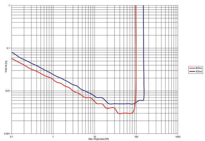

Moc znamionowa (1% THD+N, 1 kHz) [W] 8 Ω, 2x 96
Moc znamionowa (1% THD+N, 1 kHz) [W] 4 Ω, 2x 132

CXA81 MkII nie jest wzmacniaczem zbalansowanym, ale połączenie XLR przynosi lepsze rezultaty (niższy poziom zniekształceń). Przy 8 Ω moc jest bliska 100 W zarówno przy wysterowaniu jednego, jak i obydwu kanałów równocześnie (2 x 96 W); przy 4 Ω rośnie, ale tym razem obciążenie obydwu kanałów robi już na zasilaczu jakieś ”wrażenie”; przy wysterowaniu jednego mamy aż 149 W, przy dwóch – 2 x 132 W).

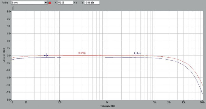

Charakterystyki częstotliwościowe (rys. 1) prezentują się bardzo dobrze, przy 100 kHz spadek dla obciążenia 8 Ω wynosi -2 dB, a przy 4 Ω jest na poziomie -2,7 dB.

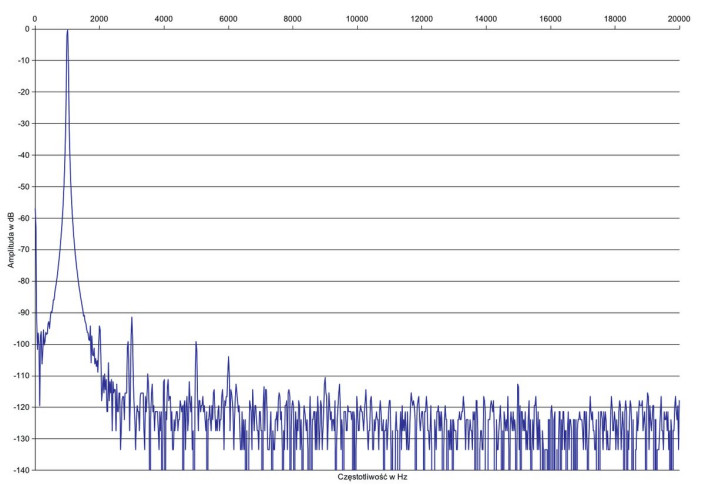

Obserwacja harmonicznych na rys. 2. też nie daje powodu do dłuższego komentarza. CXA81 MkII radzi sobie wzorowo, żadna szpilka nie przekracza pułapu -90 dB.
Chociaż charakterystyczne dla wielu wzmacniaczy tranzystorowych, opadające w funkcji mocy krzywe THD+N (rys. 3) mogą sugerować, aby grać głośno, to w tym przypadku poniżej 0,1% jesteśmy już od najniższych mocy, a po przekroczeniu 3 W przy 8 Ω i 6 W przy 4 Ω, THD+N spadają poniżej 0,01% i utrzymują się tak nisko aż do przesterowania. Współczynnik tłumienia jest umiarkowany, ale wciąż nieproblematyczny – 54.
