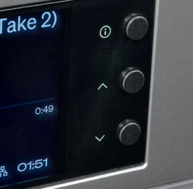

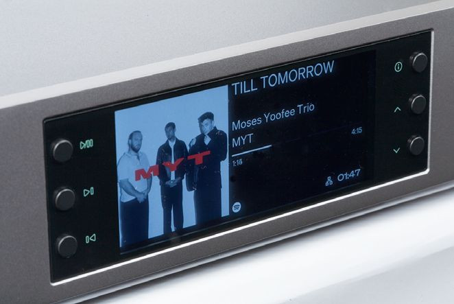

Centralnie ulokowano kolorowy wyświetlacz; nieco większy niż poprzednio i o wyższej rozdzielczości. Pokaże okładki, podstawowe informacje tekstowe i bardziej zaawansowane detale techniczne (o przetwarzanym sygnale). Nie jest dotykowy, CXN100 wciąż obsługuje się hajfajowo, a nie smartfonowo. Przyciski pozwalają na sterowanie odtwarzaniem, jest też pokrętło regulacji głośności – o ile taką funkcję włączymy.

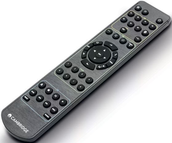

Do zdalnego sterowania jest przeznaczona aplikacja mobilna – nowoczesna i przejrzysta, szybka i wszechstronna… ale to wciąż "tylko" aplikacja, a nie konwencjonalny pilot. Dokładnie (choć już nerwowo) przetrzepałem opakowanie, ale takowego nie znalazłem. Poprzednie CXN-y miały piloty … I komu to przeszkadzało? Pocieszeniem jest informacja, że pilot można dokupić.

W porównaniu do poprzednika wyświetlacz "urósł" i jest bardziej czytelny.
W rolę zdalnego sterowania wciela się przede wszystkim mobilna aplikacja, tradycyjny pilot można dokupić.
Tradycyjne przyciski dyskretnie wkomponowano w tło wyświetlacza.

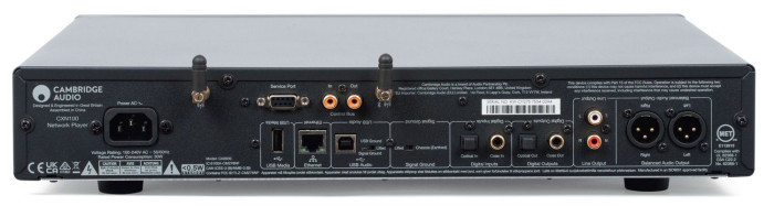

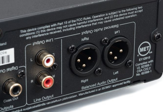

Cambridge Audio CXN100 jest jednak tak znakomicie wyposażony w gniazda wejściowe i wyjściowe, jakby miał wejść w rolę centrum dużego systemu. Zazwyczaj wystarczy połączenie z siecią, które może być przewodowe (LAN) lub bezprzewodowe (Wi-Fi). Jedna z dwóch anten służy do transmisji Bluetooth (kodowanie SBC i AAC).
Cambridge Audio od lat stosuje własną platformę strumieniową o nazwie StreamMagic, a w modelu CXN100 mamy jej najnowszą, już czwartą (Gen 4) wersję. Na długiej liście obsługiwanych serwisów i standardów niczego nie zabrakło. Zaczynamy od duetu Spotify Connect i Tidal Connect, by przejść do równie uniwersalnej, ale już typowo mobilnej dwójki – Apple AirPlay 2 i Google Chromecast. Listę zamyka certyfi kat Roon.

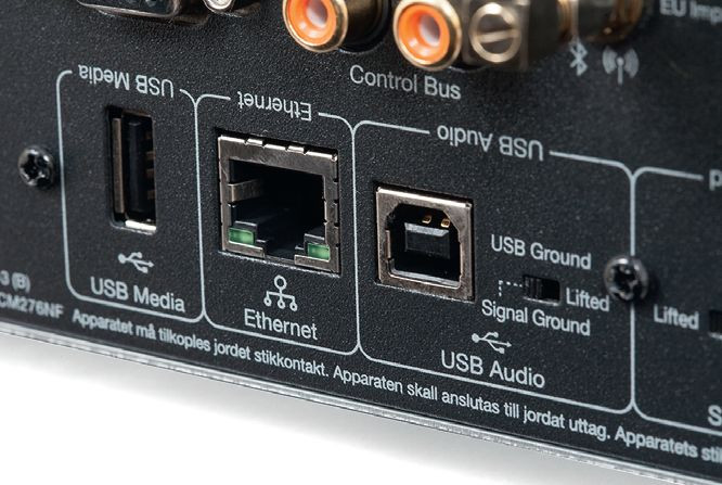

Urządzenie przyjmuje sygnał także z "klasycznych" źródeł, ma aż dwa wejścia USB (jedno dla nośników pamięci, drugie pracuje w trybie USB-DAC). Są również wejścia i wyjścia optyczne oraz współosiowe. Do CXN100 nie dotarło jednak coraz bardziej popularne HDMI, nie ma też wyjścia słuchawkowego.
Wyjścia analogowe RCA plus XLR mogą dostarczać sygnał o ustalonym lub regulowanym poziomie.

 Wyjścia analogowe są zarówno niesymetryczne, jak i zbalansowane, mogą mieć stały lub regulowany poziom napięcia.
Odtwarzacz ma nawet dwa wejścia USB – dla źródeł w formule USB-DAC i niezależnie dla nośników pamięci.

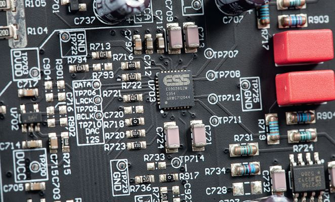

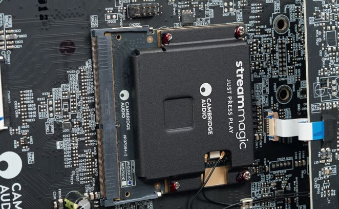

Najważniejszym obszarem zmian w tym modelu jest zastosowanie nowego przetwornika cyfrowo-analogowego; w "starym" CXN (V2) były stosowane układy Wolfson – wciąż cenione za brzmienie – ale ich parametrami trudno się już chwalić… w przeciwieństwie do układu ESS Technology ES9028Q2M.
Cambridge deklaruje nawet, że CXN100 potrafi przyjąć strumień PCM 32 bit/768 kHz, jednak wspomniany ESS obsłuży "tylko" 32 bit/384 kHz. Zazwyczaj jest odwrotnie i to sekcje wejściowe nie wykorzystują pełnego potencjału konwertera.
Pełną zgodność mamy natomiast w przypadku DSD (512). Cambridge przyznaje, że sam konwerter ESS ma tak doskonałe filtry cyfrowe, że zrezygnowano z własnych rozwiązań w tym zakresie (dostępnych w module StreamMagic).

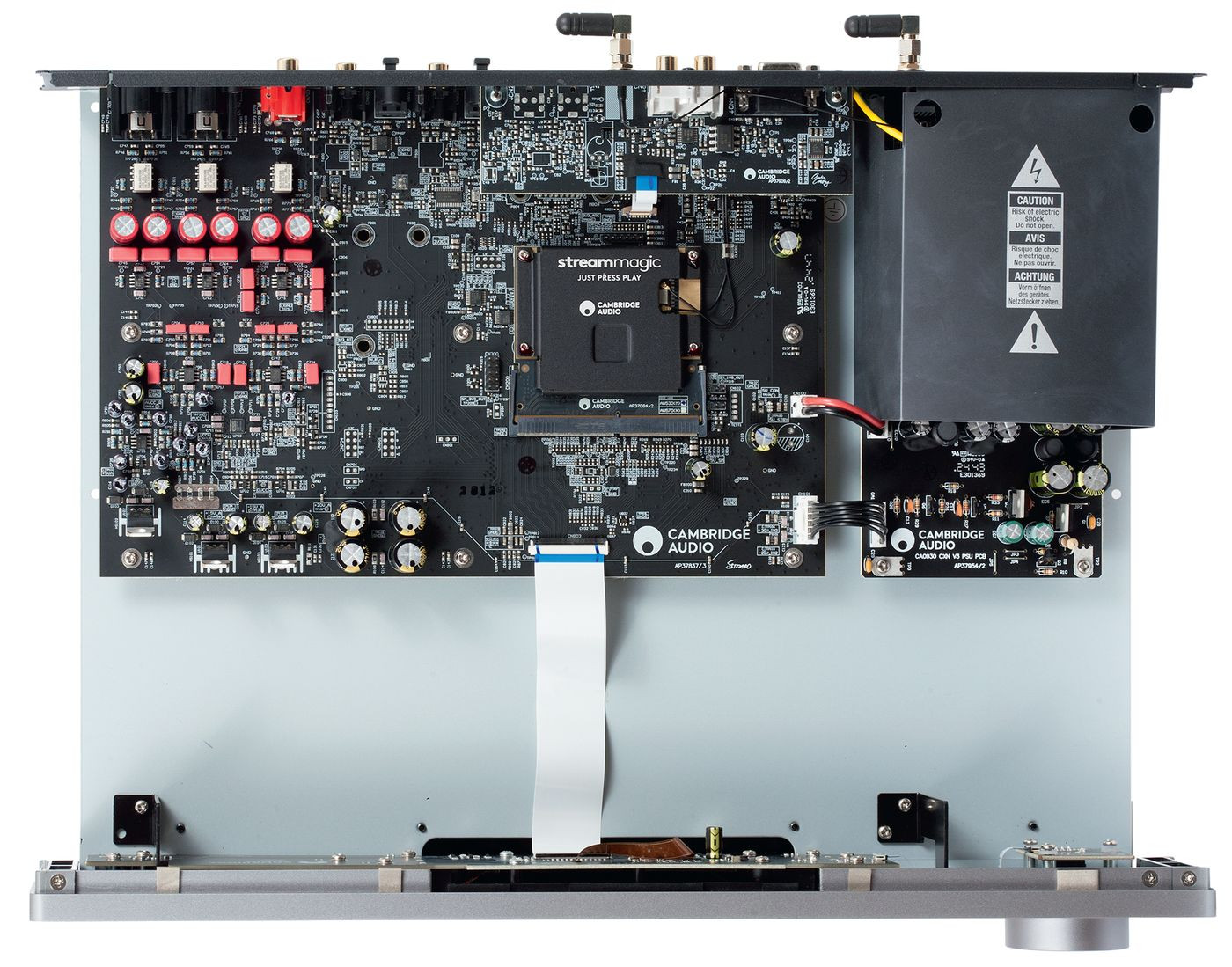

Układy analogowe wraz z cyfrowymi zajmują największą z płytek drukowanych, kolejna jest przeznaczona dla StreamMagica, a ostatnia – dla zasilacza, tym razem impulsowego.

Całą elektronikę audio, a także zasilacz, przysunięto do tylnej ścianki.
Nowy moduł platformy strumieniowej jest dokręcony do głównej płytki drukowanej, a na jego ekranie znajduje się napis Just Press Play – tak właśnie CXN100 działa, bez skomplikowanych funkcji i mnóstwa regulacji.
 Zasadnicza zmiana dotyczy przetwornika C/A – Wolfsona zastąpił ESS Technology.
