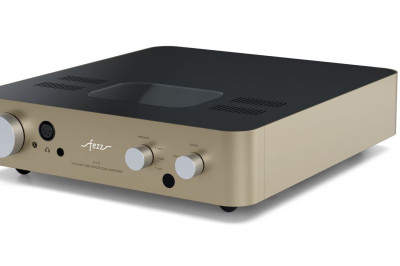

Fezz Audio Equinox EVO - wykonanie i sterowanie

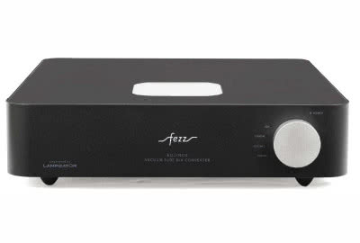

Urządzenia Fezza wyglądają zazwyczaj pięknie i nie inaczej jest tym razem. Fezz Audio Equinox EVO jest oryginalny, wyrafinowany, a przy tym dostępny aż w siedmiu wersjach kolorystycznych.
Obudowę Fezz Audio Equinox EVO w przeważającej części wykonano z metalu, boczne krawędzie delikatnie zaokrąglono, urządzenie stoi na dość wysokich nóżkach tłumiących drgania.
Na przednim panelu znajduje się tylko pokrętło. W przetwornikach coraz częściej pojawia się regulacja głośności, jednak nie tym razem – służy ono do wyboru jednego z czterech wejść. Poza tym nie ma żadnych przycisków, wskaźników… Elegancko, ale funkcjonalnie skromnie.
Może większe możliwości otwiera zdalne sterowanie, aplikacja? Nic z tych rzeczy. Zdalnego sterowania w ogóle nie ma (faktycznie nie miałoby sensu go dodawać tylko do przełączania źródeł), walory Equinoxa, oprócz jego luksusowego wyglądu, znajdują się w zupełnie innej sferze zarówno techniki, jak i brzmienia.
Pod logo umieszczono deklarację "Vacuum Tube D/A Converter". Oczywiście właściwy przetwornik nie może być lampowy (tak jak może być wzmacniacz, bo funkcją samej lampy jest właśnie wzmacnianie, a nie przetwarzanie), co wyjaśniam początkującym.
Equinox to przetwornik z lampowym (wzmacniającym) stopniem wyjściowym. Nie jest to pomysł zupełnie nowy, chociaż stosowany rzadko. Po co? Aby do "cyfrowego" brzmienia dodać ciepły, lampowy klimat. To trywialne ujęcie problemu, a koncepcja jest kontrowersyjna.
Urządzenie firmuje Fezz Audio, ale pojawia się także logo Lampizatora.
Fezz Audio Equinox EVO przygotowano we współpracy ze znanym specjalistą od takich fajerwerków – firmą Lampizator, której logo również pojawiło się na froncie.
Lampizator zaprojektował i produkuje tor audio (zarówno sekcję cyfrową, jak i analogową); Fezz Audio – obudowy i zasilacze, przeprowadza finalny montaż i kontrolę jakości.
Equinox nie jest bardzo tani, ale na tle przetworników, które sprzedaje pod swoim szyldem Lampizator, cena jest umiarkowana. Zasadnicza funkcjonalność Equinoxa jest ograniczona do najbardziej podstawowej roli.
Nie ma tutaj regulacji głośności, analogowych wejść, wyjścia słuchawkowego, ani innych atrakcji. To nie jest przetwornik do "zabawy" w monitorowanie rozdzielczości, przełączanie filtrów itd.
Equinox wygląda elegancko, ale został wyposażony bardzo skromnie – na przednim panelu jest tylko selektor źródeł.
