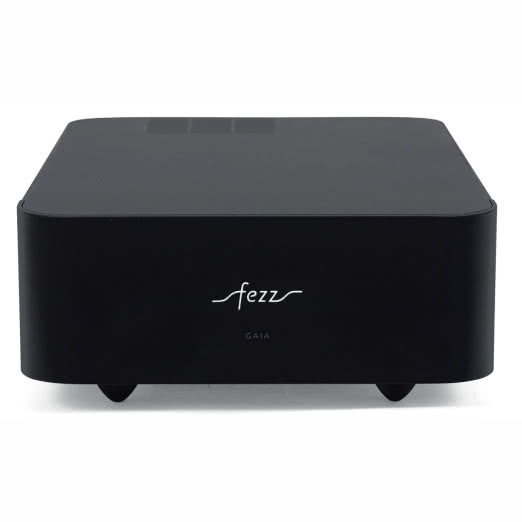

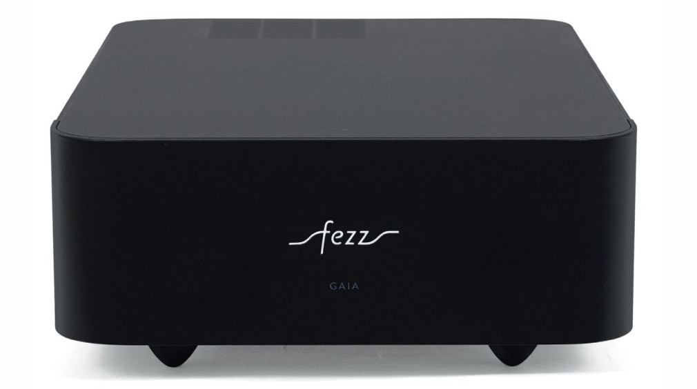

Obudowa wykonana jest pierwszorzędnie, zachęcając, aby ustawić Fezz Audio Gaia Evo w widocznym miejscu, tym bardziej że dostępnych jest aż siedem wariantów kolorystycznych!
Na froncie znajduje się tylko podświetlane logo producenta sygnalizujące pracę; nie ma żadnych przełączników ani regulatorów. Włącznik zasilania z premedytacją schowano na dolnej ściance.

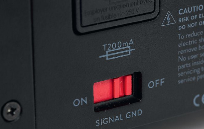

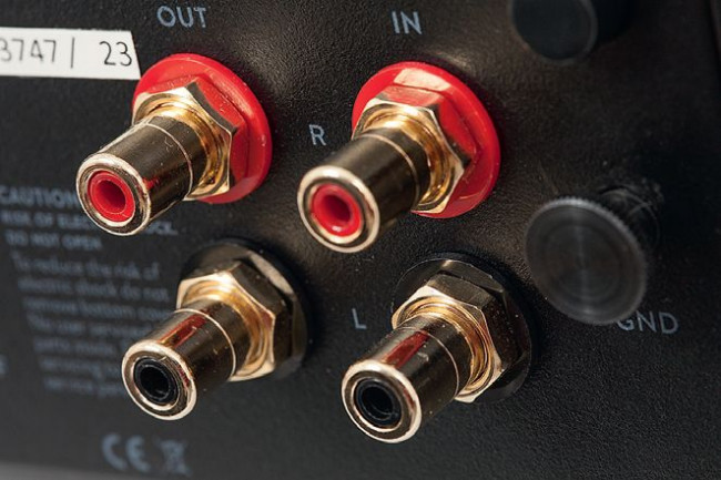

W tak dużej skrzynce zmieściła się oczywiście cała elektronika z zasilaczem. Niewielki przełącznik służy do odcięcia wewnętrznego uziemienia (co może się przydać do eliminacji ewentualnych przydźwięków). Jest jedno wejście i jedno wyjście, gniazda RCA to solidne elementy z masywnymi kołnierzami.

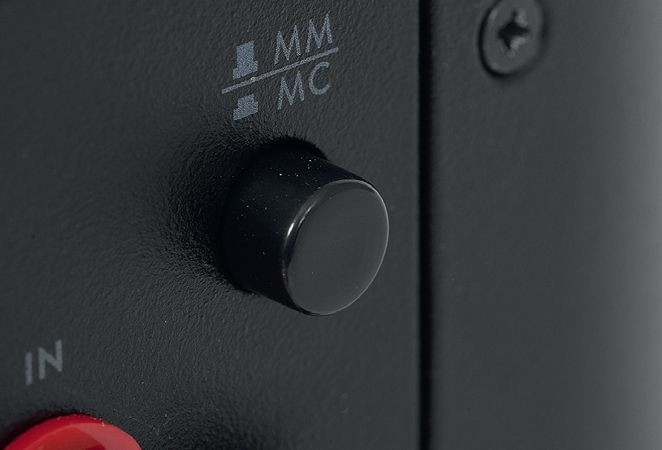

Funkcjonalność Fezz Audio Gaia Evo jest skromna, sprowadzona do obsługi dwóch głównych typów wkładek, przełącznik MM/MC znajduje się na tylnej ściance. Nie ma uzupełniających regulacji, wszystkie parametry (dla każdego z dwóch wariantów) ustawiono na sztywno.

Podświetlane logo informuje, że urządzenie jest włączone, na froncie nie ma żadnych manipulatorów.

Gaia Evo ma tylko jedno wejście i jedno wyjście; gniazda RCA są jakości właściwej dla urządzeń wyższej klasy.

Tryby pracy (między MM a MC) wybieramy niewielkim przełącznikiem z tyłu. Parametry są ściśle zdefiniowane.

 Oryginalnym dodatkiem jest możliwość odcięcia uziemienia, co w niektórych sytuacjach pozwala wyeliminować przydźwięki.
