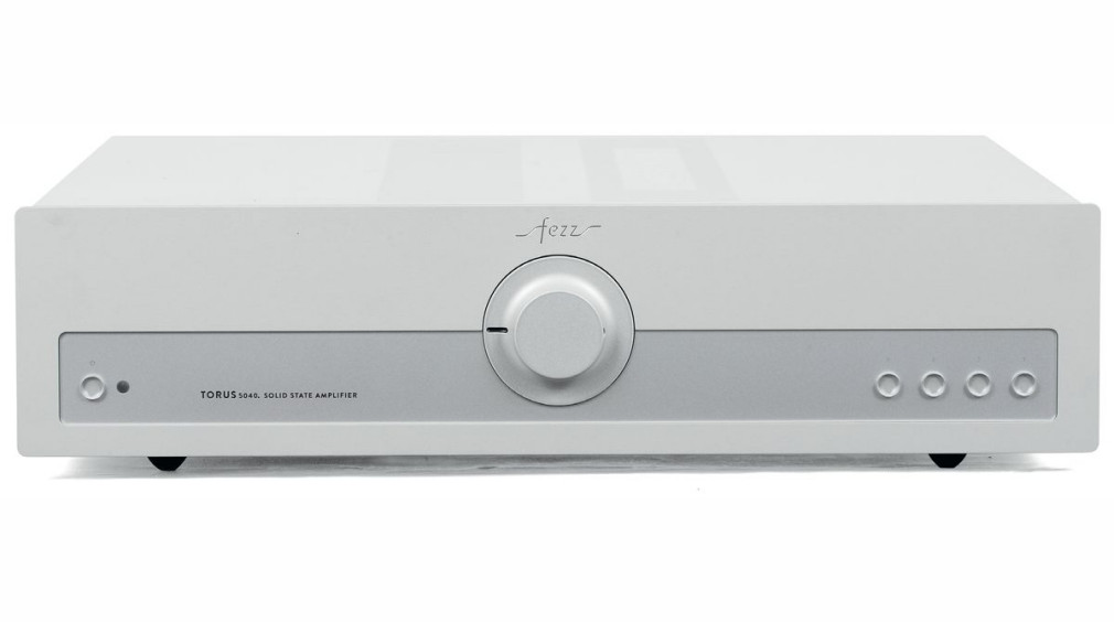

Fezz Audio Torus 5040 - obudowa i front

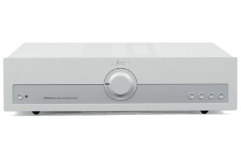

Fezz Audio Torus 5040 jest dopracowany w każdym detalu, pięknie polakierowany, idealnie spasowany, a górna pokrywa "złapana" kilkunastoma solidnymi i estetycznymi śrubami. Dostępne są wersje czarna i srebrna.

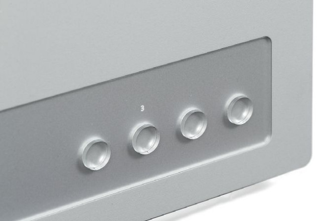

W centrum znajduje się eleganckie pokrętło wzmocnienia, w dolnej części włącznik zasilania oraz kilka przycisków wyboru źródeł (w sumie mogą być cztery – wszystkie liniowe).
Wskaźnik minimalnego poziomu głośności skorelowano z linią podziału dwóch sekcji przedniej ścianki. Niestety, nie ma wyjścia słuchawkowego, chociaż miało być, bo widać je w katalogu na stronie Fezza, jednak dokumentacja też nic o słuchawkach nie wspomina.
Czytaj również: Co lepsze - DIN czy RCA

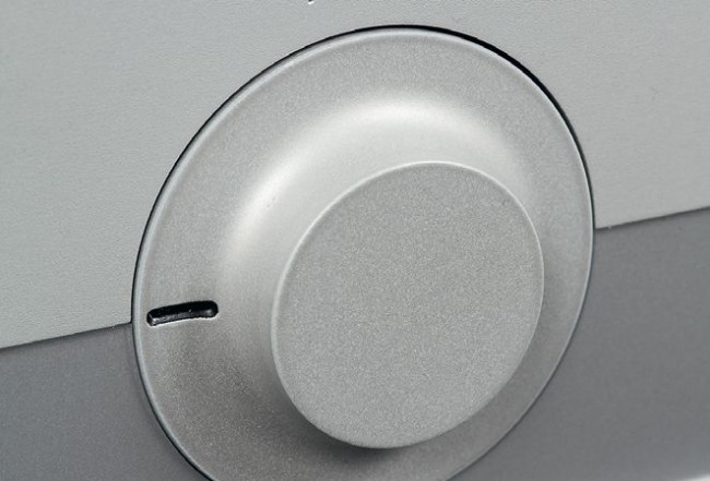

Pokrętło głośności wydaje się być zatopione wprzednim panelu.
Torus ma cztery wejścia; doprzełączania służą przyciski wdolnej matowej części frontu.

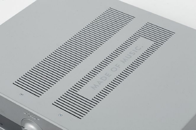

Przez środek górnej pokrywy przechodzą dwa rzędy szczelin wentylacyjnych, ale tylko lewe znajdują się nad radiatorami końcówek.

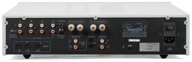

Na tylnym panelu jest kilka nieaktualnych oznaczeń, co wynika z unifikacji obudów stosowanych w obydwu modelach Torus. Zaślepiono "niepotrzebne" miejsca na przyciski i gniazda, jest trzpień uziemiający, ale po wykręceniu ma zalakierowane styki.

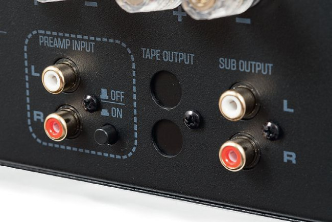

Gniazda RCA są dobrej jakości, zainstalowane tak, aby ułatwić podłączanie nawet grubych wtyków. Jest wyjście na zewnętrzną końcówkę mocy oraz dla pary subwooferów. Terminale głośnikowe są pojedyncze.
Czytaj również: Jak dzielimy wzmacniacze ze względu na technikę wzmacniania sygnałów?
Analogowa konfiguracja wzmacniacza przekłada się na przejrzystą aranżację tylnej ścianki, niewykorzystywane otwory zaślepiono.

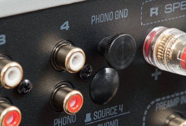

Jedno z gniazd RCA oznaczono jako "phono", ale złącze to akceptuje tylko sygnały liniowe; preamp gramofonowy jest w droższym modelu 5060.
Oprócz wejść liniowych są dwa wyjścia niskopoziomowe – dla zewnętrznej końcówki mocy i subwooferów.

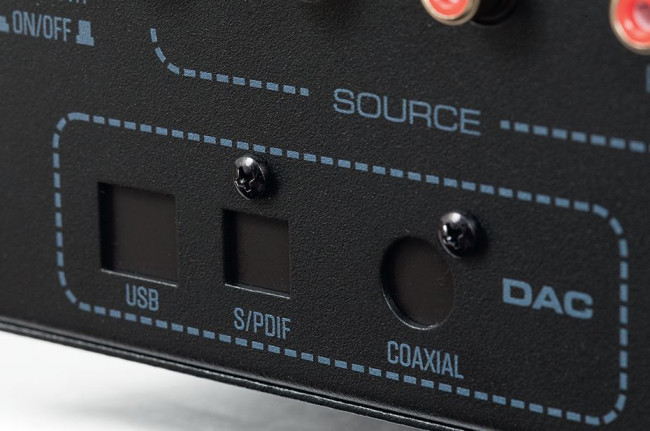

Strefa pod wejściami liniowymi kusi oznaczeniem DAC, jednak nie można tutaj zainstalować modułu przetwornika C/A.

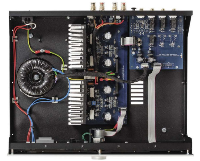

Gdzieś w materiałach firmowych mignęło mi hasło dual-mono, ale Fezz Audio Torus 5040 nie jest taką konstrukcją, przynajmniej zgodnie ze znanymi nam zasadami. Zasilanie opiera się na jednym transformatorze toroidalnym, skąd są prowadzone dwie gałęzie zasilania, niezależne dla końcówek mocy oraz przedwzmacniacza.

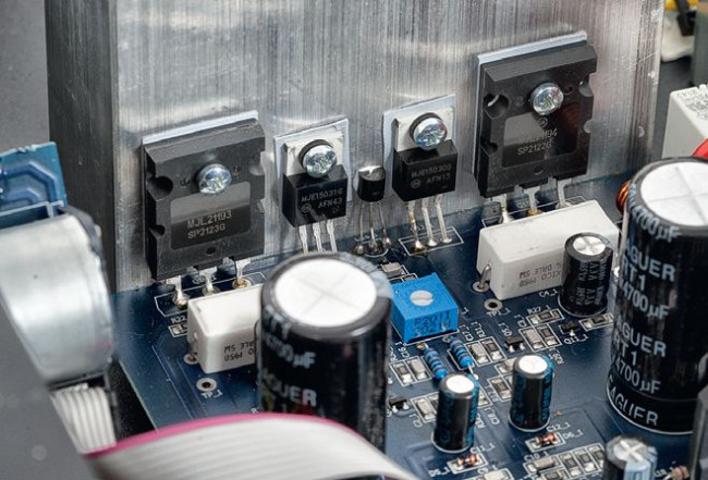

Największa płytka skupia dwie końcówki mocy z niezależnymi sekcjami zasilania, W każdym kanale pracuje para tranzystorów ON Semiconductor MJL21193/MJL21194; powinny wystarczyć do budowy układu o mocy przekraczającej 100 W; Fezz Audio deklaruje nieco mniej, 2 x 65 W/8 Ω oraz 2 x 90 W/4 Ω, nie będą więc "mordowane".
Czytaj również: Czy lepiej podłączyć monobloki (wzmacniacze mocy) krótkim kablem głośnikowym i długim interkonektem, czy na odwrót?
Końcówki mocy w klasie AB zajmują największy moduł w centralnej części obudowy.
Końcówki mocy wykonano na bazie elementów dyskretnych, w każdym kanale pracuje para tranzystorów bipolarnych ON Semiconductor.

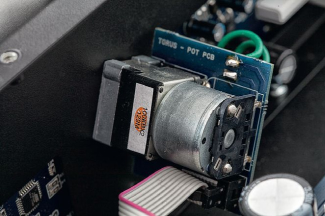

Klasyczne potencjometry (zwykle Alpsa) wciąż znajdują zastosowanie we wzmacniaczach tańszych i droższych.
Miejsce pod płytką preampu jest wykorzystywane w droższym modelu 5060 do instalacji przetwornika C/A.
Radiatory polakierowano na czarno, a na części z nich naklejono paski tłumiące, aby uniknąć wibracji stykających się elementów. Przedwzmacniacz mieści się na płytce przy gniazdach wejściowych RCA. Przełączniki wejść oparto na przekaźnikach.
Sygnał jest przesyłany do końcówki za pomocą szerokiej taśmy, podobnie połączono przedwzmacniacz z potencjometrem głośności (Alps). Za wejściem RCA, opisanym jako Phono, znajduje się częściowo obsadzona płytka, widać tam między innymi układ scalony, brakuje jednak kilku elementów pasywnych (puste miejsca na płytce). A gdyby tak je wlutować…

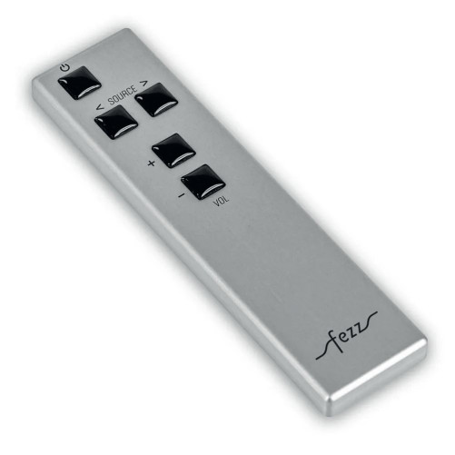

5040 jest sprzedawany w podstawowej wersji – bez pilota, który można później dokupić; w czasie przeprowadzania testu był w komplecie, gratis, w promocji.

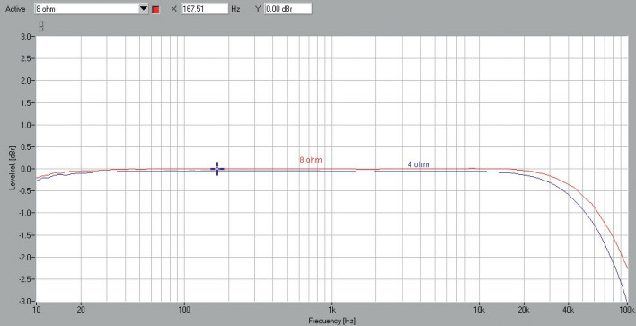

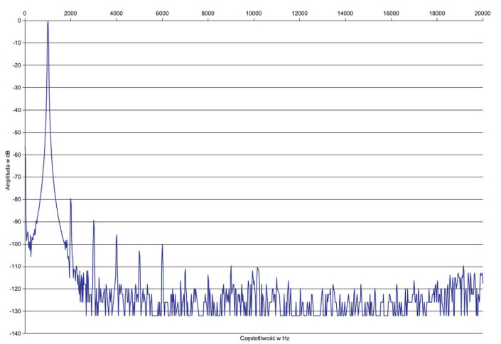

Charakterystyki częstotliwościowe (rys. 1) wyglądają dobrze, przy 100 kHz spadek wynosi -2,2 dB przy 8 Ω i -3 dB przy 4 Ω. W spektrum harmonicznych (rys. 2) widzimy potwierdzenie bardzo niskich szumów oraz kilka pierwszych szpilek; druga sięga -80 dB, trzecia -90 dB, kolejne leżą już poniżej tego pułapu.

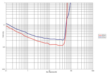

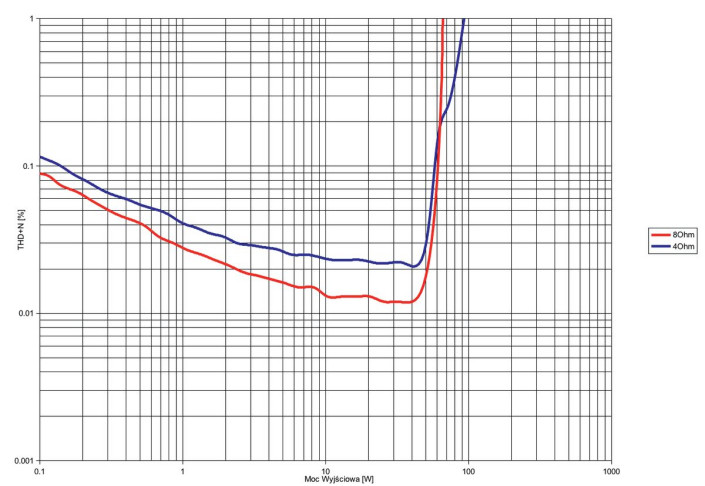

Charakterystyki THD+N w fukcji mocy wyglądają nietypowo; zaczynają gwałtownie rosnąć przy ok. 50 W dla obydwu impedancji obciążenia, ale dzięki „zawahaniu” krzywej 4-omowej przy ok. 60 W (i 0,2% THD+N), dociera ona do 1% przy 90W, gdzie formalnie wyznaczamy moc znamionową.
