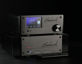

Benchmark to firma działająca głównie na rynku profesjonalnym, ale jej oferta zahacza także o domowe hi-fi. Jest skromna, obejmuje cztery urządzenia: przedwzmacniacz (liniowy) LA4, stereofoniczną końcówkę mocy AHB2, wzmacniacz słuchawkowy HPA4 oraz przetwornik cyfrowo-analogowy DAC3 (w kilku wariantach).
Gość z rynku profesjonalnego nie kusi błyskotkami, ale porządną techniką. Ośmiokanałowy układ C/A ESS Technology, zaawansowany zasilacz. Solidne wykonanie w surowej estetyce.

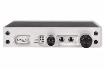

Najpierw był DAC1, później DAC2, a już od jakiegoś czasu oferowany jest DAC3. Urządzenie jest dostępne w trzech wariantach różniących się wyposażeniem i funkcjonalnością; wspólne są układy konwertujące (wraz z wyjściami analogowymi i zasilaczem).
Najtańszy DAC3 B jest podstawowym przetwornikiem C/A, przyjmującym sygnały cyfrowe i oczywiście wysyłającym analogowe. W DAC3 L dodano regulację głośności, a oprócz wejść cyfrowych pojawiły się analogowe. Najbogatszą odmianą jest DAC3 HGC, który ma wszystkie atuty DAC3 L i dodatkowo wzmacniacz słuchawkowy.

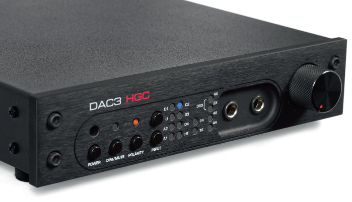

Benchmark DAC3 HGC - przednia ścianka

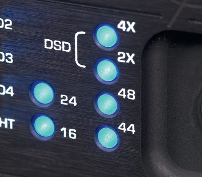

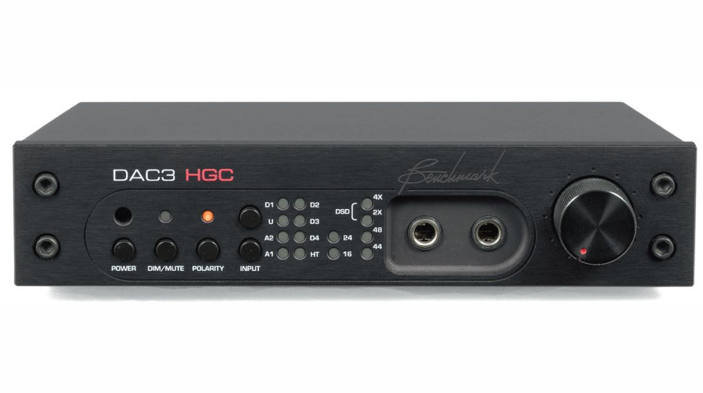

Na przedniej ściance Benchmarka DAC3 HGC dominuje diodowy wskaźnik aktywnego wejścia oraz parametrów sygnału cyfrowego. Dwie diody przypisano rozdzielczościom 16 i 24 bit; przy rozdzielczości pomiędzy 16 a 24 bitów świecą się obydwie, a poniżej 16 bitów – żadna. Dwie kolejne określają bazowy standard częstotliwości (44,1 lub 48 kHz), a następne tzw. "krotności" – x2 oraz x4.
Z tych rachunków możemy już wywnioskować, jaki jest potencjał dla sygnału PCM – 24 bit/192 kHz. DAC3 HGC obsługuje również sygnały DSD (tylko DSD64), co jest sygnalizowane jednoczesnym włączeniem obydwu diod "krotności".
Wersja HGC została wyposażona w dwa wyjścia słuchawkowe.
Jednoznaczny jest diodowy wskaźnik źródeł oraz dwa przyciski, którymi je wybieramy. Z przedniej ścianki zmienimy też polaryzację sygnału. DAC3 HGC ma dwa gniazda słuchawkowe 6,3-mm; jedno z nich działa w taki sposób, że samo włożenie wtyku słuchawkowego odcina sygnał z wyjść niskopoziomowych, w drugim nie ma takiej funkcji. Regulacja głośności (pokrętłem) jest dla obydwu wspólna.
Pewne funkcje są jednak ukryte i aby do nich dotrzeć, trzeba odkręcić górną pokrywę i dostać się do zworek na płytce drukowanej. W ten sposób dostaniemy się do kilku ustawień, których raczej nie zmieniamy na co dzień – regulacji czułości wyjść słuchawkowych oraz (niezależnie) poziomu wyjść XLR. DAC3 HGC wywodzi się z rynku profesjonalnego, a tam obowiązują nieco inne reguły gry.

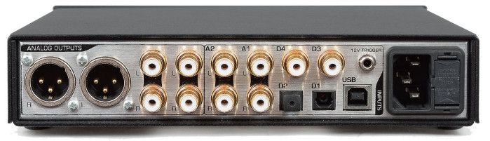

Benchmark DAC3 HGC - złącza
Napięcie na wyjściach XLR wynosi aż 18,4 V (dla sygnału cyfrowego 0 dBFS) – to zdecydowanie za dużo jak na wymagania większości "domowych" końcówek mocy. Można też tłumić sygnał regulacją głośności, ale nie jest to optymalne. Wyjście niezbalansowane (3 V) nie wymaga już takich zabiegów.
 Wskaźnik informuje o parametrach sygnału cyfrowego, ale niektóre kombinacje diodowe są trochę jak rebus.

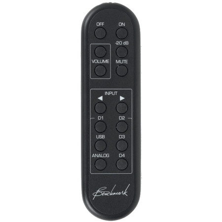

W komplecie z Benchmarkiem DAC3 HGC jest wygodny pilot, który pozwala na wybór wejść, regulację głośności (z szybkim całkowitym wyciszeniem bądź 20 dB tłumieniem) oraz włączanie (i wyłączanie).

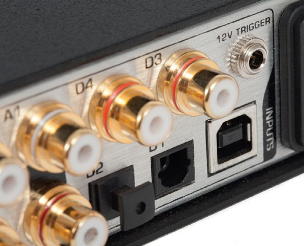

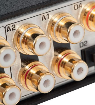

Wyjścia analogowe są w sumie trzy – jedno XLR i dwa RCA – regulowane lub o stałym poziomie napięcia (w zależności od ustawień), a wejść cyfrowych nominalnie aż pięć – dwa optyczne, dwa współosiowe i jedno USB – przy czym jedno z wejść współosiowych może zamienić się w cyfrowe wyjście (na którym mamy sygnał z aktywnego wejścia). Są też analogowe wejścia, dwie pary RCA.

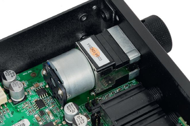

Dzięki zaawansowanej konstrukcji regulatora głośności, Benchmark DAC3 HGC może pełnić rolę prostego przedwzmacniacza analogowego. Chociaż regulator obsługujemy najzwyklejszym pokrętłem, a wewnątrz znajduje się potencjometr (dwa skrajne punkty oporowe), to do działania całości zaangażowano skomplikowaną elektronikę. Regulacja pracuje w dwóch trybach, zależnie od wybranego wejścia.
Bogactwo przyłączeniowe na tylnej ściance to pochodna obecności rozbudowanej sekcji przedwzmacniacza.
DAC3 HGC ma aż trzy wyjścia niskopoziomowe – dwa RCA i jedno XLR.
Jeżeli źródło jest analogowe, to DAC3 HGC wykorzystuje wyłącznie tor analogowy z klasycznym potencjometrem i dodatkowymi, pasywnymi tłumikami. Natomiast w przypadku źródeł cyfrowych regulacja jest hybrydowa, częściowo analogowa, częściowo cyfrowa.

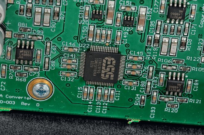

Chociaż Benchmark DAC3 HGC jest na rynku już od dłuższego czasu, to jego scalak konwersji cyfrowo-analogowej jest wciąż uznawany za jeden z najlepszych.
ESS Technology ES9028Pro potrafi rozprawić się z sygnałami PCM 32 bit/768 kHz oraz DSD, nawet wersji DSD1024. Jego zaletą jest też wysoka dynamika – aż 129 dB w podstawowym trybie 8-kanałowym, z jakim mamy tutaj do czynienia.
Dlaczego więc Benchmark nie wykorzystuje jego całego potencjału, ograniczając parametry wejść cyfrowych do 24 bitów i częstotliwości 192 kHz (a w przypadku DSD do DSD64)?

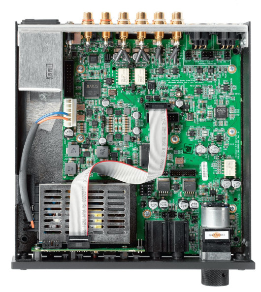

Większość elektroniki zajmuje jedną płytkę drukowaną. Sekcja słuchawkowa została ulokowana w przedniej części. Kompletny zasilacz umieszczono w osłonie ekranującej.
Układ regulacji głośności łączy rozwiązania analogowe i cyfrowe, ale sygnały z wejść analogowych są obsługiwane wyłącznie przez obwody analogowe.

ESS Technology ES9028Pro jest umieszczony nieopodal wyjść analogowych (ścieżka sygnału jest bardzo krótka).

Pilot obsługuje większość funkcji, poza konfiguracyjnymi zakamarkami, do których będziemy mieli dostęp po rozkręceniu obudowy.
Pilot obsługuje większość funkcji, poza konfi guracyjnymi zakamarkami, do których będziemy mieli dostęp po rozkręceniu obudowy.
