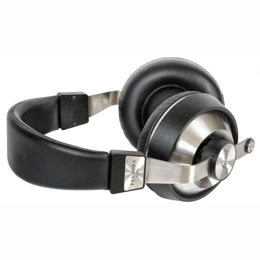

Final Audio Design Pandora Hope VI - konstrukcja
Pałąk to elastyczny, starannie wyprofilowany metal, pokryty w górnej części szerokim, miękkim pasem skóry. Nie ma tu przegubów, skomplikowanych mechanizmów czy możliwości składania. Podstawową regulację wysokości rozwiązano montując muszle na klamrach zaciskających się na dolnych fragmentach pałąka. Znów bez zapadek i klikania.
Okazuje się, że nie są tutaj potrzebne, pałąk sprężynuje, lekko wygina się, gdy zakładamy słuchawki na głowę, przez co ustalona pozycja jest trwała, a regulacja okazuje się wygodna i wyjątkowo precyzyjna - jest przecież płynna, a nie, jak w większości przypadków, skokowa.
Skuteczność dopasowania słuchawek do głowy zawdzięczamy także przegubom kulowym, które uzupełniają montaż muszli. Połączenie jest w tym zakresie swobodne, wraz z elastycznością pałąka Hope VI pozwalają naprawdę na wiele.
Muszle są okrągłe, podobnie jak poduszki. Z zewnątrz oraz na płaszczyznach styku z uchem użyto skóry (podobnej do tej, którą wykończono pałąk), ale część wewnętrzna jest tekstylna, podobnie jak gruba "membrana" oddzielająca ucho od konstrukcji przetwornika. Dzięki sekcji skórzanej uzyskano bardzo dobrą izolację od hałasów z zewnątrz (komora przetworników jest zamknięta).
Poduszki słuchawek Final Audio Design Pandora HopeVI są wyjątkowo płytkie, ucho lekko zapada się do środka, a wtedy jest "utulone" ze wszystkich stron miękkimi materiałami. FAD liczy się jednak z tym, że takie rozwiązanie nie musi zawsze zapewniać komfort noszenia, zwłaszcza że słuchawki ściskają głowę dość mocno.
W ofercie proponuje więc alternatywne, obszerniejsze pady. Skoro więc pałąk jest dość klasyczny, a cała reszta nieprzesadnie duża, to skąd się bierze taka masa słuchawek? Każdy trop prowadzi do tylnych obudów muszli wykonanych z grubych, stalowych bloków.
Kable są grube, a wtyki metalowe i ciężkie, każdą muszlę podłączamy 3,5-mm złączem, stabilizowanym zatrzaskiem.

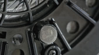

Najciekawsze jest jednak to, co dzieje się wewnątrz muszli. Ulokowano tam duży, 50-mm przetwornik o klasycznej konstrukcji dynamicznej. Po zdjęciu poduszek widać jednak i drugi przetwornik, umieszczony w wystającej "rurce" o średnicy kilku milimetrów.
Wywodzi się on ponoć z układów stosowanych w słuchawkach dousznych. Opis producenta jest tu dość zdawkowy, właściwie ogranicza się do przypisania mniejszemu przetwornikowi roli dodatkowego wysokotonowca.
Rozkręcając słuchawki, ustaliłem, że obydwa przetworniki są połączone równolegle bez dodatkowej płytki z filtrami. Dzielenie pasma w układzie dwudrożnym byłoby jednak tylko przywoływaniem problemów, od których słuchawki są z zasady wolne.
Praca systemu jednoznacznie zresztą wskazuje na to, że główny przetwornik 50-mm reprodukuje pełne pasmo - z całą pewnością nie jest ograniczony do niskich i średnich częstotliwości.
Jego efektywność jest też wyższa od "supertweetera", który pełni jedynie jakąś rolę uzupełniającą - "supernapowietrzającą". Pochodną takiej dualnej konstrukcji jest wyjątkowo niska impedancja słuchawek, wynosząca 8 omów - to już wyzwanie dla większości wzmacniaczy.
