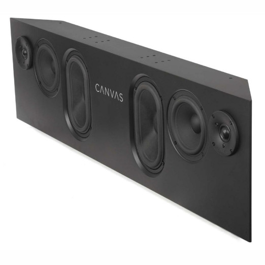

Szerokość obudowy wynosi około 120 cm i nie jest to absolutny rekord w kategorii soundbarów, ale gdy dodamy do tego 37 cm wysokości szerokości oraz 20 cm głębokości, to pojawia się kubatura wyjątkowa, w której z powodzeniem można zmieścić wysokiej klasy system głośnikowy.
Hi-Fi Canvas - układ głośnikowy

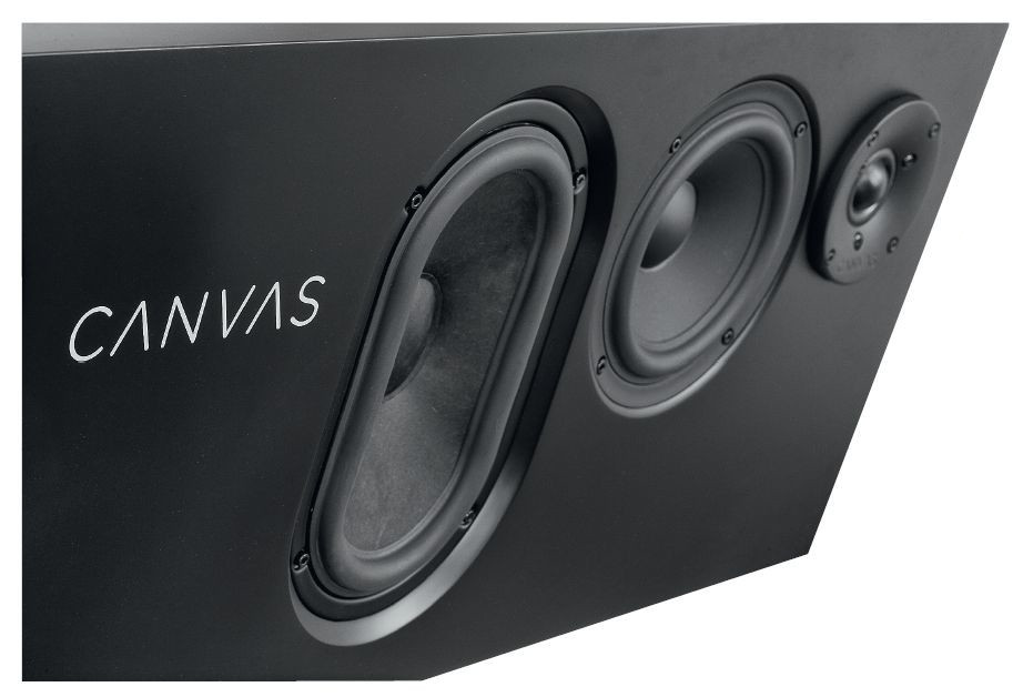

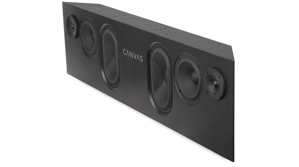

Canvas nie uległ jednak pokusie nafaszerowania obudowy mnóstwem przetworników systemu wielokanałowego. Najogólniej rzecz biorąc, Canvas to konfiguracja 2.0, czyli czyste stereo! W każdym z kanałów widać trzy membrany, ale układ jest dwudrożny, bowiem trzecia – największa – owalna jednostka to membrana bierna.
18-cm przetwornik nisko-średniotonowy ma membranę celulozową, a 29-mm tekstylna kopułka jest doposażona w falowód. Wszystkie przetworniki dostarczyła firma SB Acoustics.

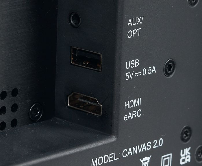

Canvas pracuje także ze źródłami przewodowymi, przyda się przede wszystkim gniazdo HDMI (z kanałem zwrotnym eARC).
Jak na dwie 18-tki system ma znaczną objętość, więc można liczyć na bas niski i dobrze kontrolowany. Wszystkie przetworniki zainstalowano na przedniej ściance. Wysokość frontu byłaby wystarczająca, aby przetworniki nisko-średniotonowe i wysokotonowe zainstalować w klasyczny sposób – w osiach pionowych (jeden nad drugim).
Ułożenie jest jednak poziome, z wysokotonowymi na zewnątrz, co przede wszystkim zmienia charakterystyki kierunkowe (będą teraz bardziej wrażliwe w płaszczyźnie poziomej, a mniej w pionowej), jednak potencjalne problemy minimalizuje użycie filtrów o dużych nachyleniach zbocza – to filtry cyfrowe, które można niemal dowolnie i łatwo modelować, co podkreśla producent.

Canvas ma trzy wejścia kablowe – HDMI (z eARC), optyczne oraz analogowe (RCA). Jest też strumieniowanie. Canvas obsługuje systemy Apple AirPlay 2, Google Chromecast, Spotify Connect, a nawet Tidal Connect i Roon.

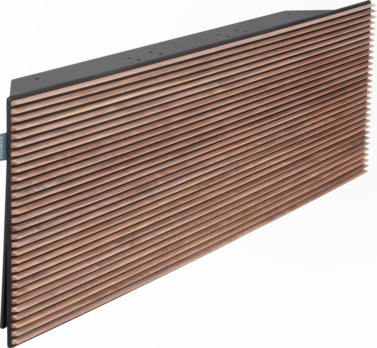

Do wyboru są różne wersje (i rozmiary) maskownic, najbardziej stylowo prezentuje się wersja z drewnianymi szczebelkami, a najbardziej uniwersalnie – z czarną maskownicą.

Układ głośnikowy nawiązuje do tradycyjnych kolumn. 29-mm tekstylna kopułka wysokotonowa ma front z falowodem, 18-cm głośnik nisko- -średniotonowy ma membranę celulozową… A największa owalna jednostka nie ma magnesu, bo jest membraną bierną.
