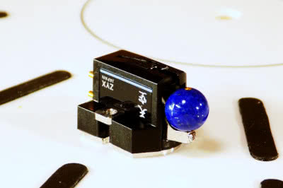

Firma ZYX została założona w 1986 roku, ale jej właściciel i główny konstruktor, Hisayoshi Nakatsuka, zajmował się wkładkami jeszcze wcześniej, współpracując m.in. z Kenwoodem i Ortofonem.

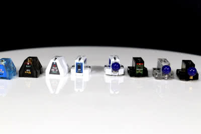

ZYX oferuje wyłącznie wkładki typu MC, jedyna oś podziału oferty przebiega pomiędzy modelami stereofonicznymi a monofonicznymi. Te pierwsze stanowią większość – to w sumie osiem propozycji, a tam gdzie inni producenci kończą ofertę, ZYX dopiero ją otwiera. Testowany R50 Exceed Bloom jest najtańszym biletem do ekskluzywnego analogu ZYX.

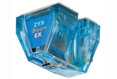

Korpus jest dość duży, ze stożkowym ścięciem w dolnej części, wykonany z półprzeźroczystego tworzywa zabarwionego na delikatnie błękitny kolor. Możemy przyjrzeć się umieszczonemu wewnątrz generatorowi.
W cewkach droższych wkładek, ZYX stosuje uzwojenia ze złota i srebra, w ZYX R50 Exceed Bloom są one miedziane – i na pewno nie jest to powód do zmartwienia. Wspornik to czarna rurka z aluminium i magnezu, diamentowa igła ma profi l "Line-contact" (podobnie jak Goldring i Rega).
ZYX sugeruje, że przy rekomendowanej sile nacisku powinna wystarczyć na aż ok. 2000 godzin. Rekomendowane jest ustawienie impedancji wejściowej na (minimum) 100 Ω, ale ponieważ rezystancja cewek wynosi niskie 4 Ω, warto poeksperymentować z bardziej agresywnym, niższym ustawieniem (o ile takie mamy do dyspozycji), schodząc nawet w okolice 40 Ω.
