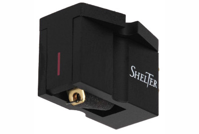

Shelter 501 III - wykonanie
Wkładka Shelter 501 III ma prostopadłościenną, rozszerzającą się w miejscu górnej płytki montażowej bryłę, bez żadnych udziwnień i dekoracji. Z jednej strony umieszczono logo firmy, z drugiej – nazwę modelu oraz dumny napis "Japan" (na "made in" nie ma miejsca, ale to przecież oczywiste).
Ścięte, ostre krawędzie i równoległe ścianki są praktyczne i sprzyjają ustawianiu geometrii. W górnej części korpusu nie ma nagwintowanych gniazd, montaż wkładki i "dociąganie" śrub mogą być więc nieco trudniejsze, warto dokupić i zastosować nylonowe podkładki (w zestawie są tylko śrubki i nakrętki).
Wspornik wykonano z boru, uzupełnionym o warstwę aluminium. Diamentową końcówkę igły obrobiono nadając jej profil eliptyczny; na tym poziomie ceny to rozwiązanie bardzo podstawowe.
 W górnej "stopce" nie ma nagwintowanych otworów, a jedynie uszy montażowe; śruby warto uzupełnić o podkładki.
