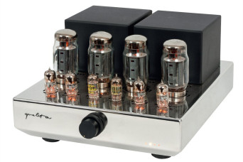

Wzmacniacz Audio Hungary A50i - obudowa
Wzmacniacz Audio Hungary A50i dotarł do nas na palecie; nie jest ogromny, ale dość delikatny, i takie przygotowanie do transportu jest całkowicie uzasadnione. Fabryczne opakowanie ma już znacznie mniejsze rozmiary, sam wzmacniacz jest więc dość mały, kompaktowy, zwarty, ale wciąż ciężki - waży 25 kg.

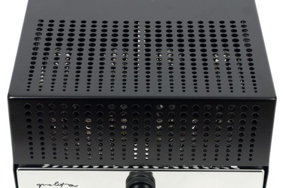

Obowiązujące regulacje, dla bezpieczeństwa użytkownika, nakazują lampy osłaniać. W czarnej "czapce" pozostawiono tylko (niezbędne do chłodzenia) wąskie szczeliny, przez które niewiele widać; pokrywę można jednak zdemontować (tego przepisy nie zabraniają), a wówczas Audio Hungary A50i nabiera lampowej aparycji.

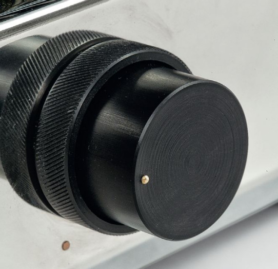

Pokrętło w centrum frontu jest nietypowe - wewnętrzny trzpień służy do regulacji wzmocnienia, a zewnętrzny jest selektorem wejść.

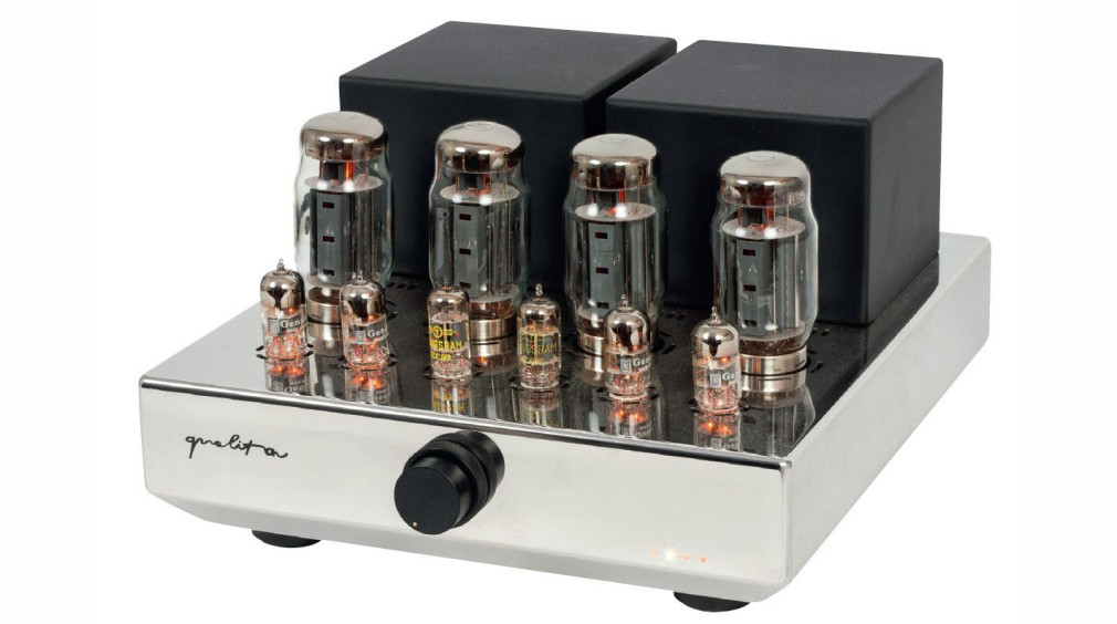

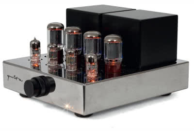

Układ obudowy jest klasyczny, z niskim panelem głównym, lampami osadzonymi w jego przedniej części oraz wysokimi bryłami transformatorów z tyłu.
Te ostatnie polakierowano na czarny mat, przez co efektownie kontrastują z dolną częścią obudowy, wykonaną ze stali nierdzewnej - wypolerowanej tak, że można się przejrzeć, i to z każdej strony urządzenia (nawet z dołu).
Na froncie, oprócz czarnego logo, umieszczono tylko przeciętnie wyglądające pokrętło, które jest jednak czymś więcej niż manipulatorem poziomu głośności.
Składa się ono z dwóch sekcji: większa, wewnętrzna, to faktycznie potencjometr wzmocnienia, na który nałożono mniejszy pierścień - pracujący skokowo przełącznik wejść.

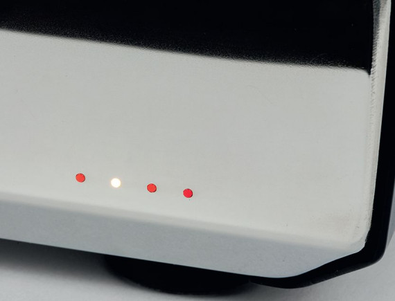

 Wokół pokrętła nie ma żadnych oznaczeń, wejściom przyporządkowano diody - również bez żadnych symboli, trzeba działać na wyczucie.

Każdemu z wejść przyporządkowano jedną diodę; nie mają one żadnych oznaczeń, więc działamy, przynajmniej na początku, trochę na czuja. Po włączeniu zasilania zapala się dodatkowa, czerwona dioda, co oznacza, że wzmacniacz znajduje się w fazie rozruchu; po kilkudziesięciu sekundach gaśnie, gdy załączane są już obwody wyjściowe.

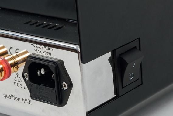

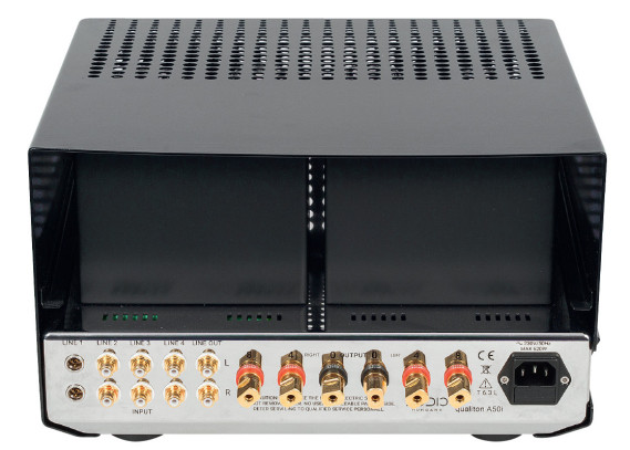

Mechaniczny włącznik zasilania umieszczono na bocznej ściance. Wejścia (już z tyłu) RCA są trzy (jest także jedno wyjście na rejestrator), a ponadto jedno wejście symetryczne - dość niekonwencjonalne, bo przygotowane na złączach mini-XLR (które najczęściej spotykamy w systemach słuchawkowych).
Aby je wykorzystać, trzeba więc zastosować odpowiedni przewód; nie wiem, czy warto, bowiem A50i nie ma układu zbalansowanego, więc sygnał z mini-XLR-ów jest zaraz za nimi zamieniany na formę niezbalansowaną.
Obok trzech wejść RCA jest też jedno zbalansowane, które wykonano na nietypowych gniazdach mini-XLR.

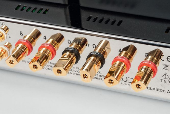

Najczęstszą praktyką (we wzmacniaczach lampowych) jest wyprowadzenie dwóch par odczepów transformatorów głośnikowych dla obciążeń nominalnie 4- i 8-omowych - tak też przygotowano Audio Hungary A50i.

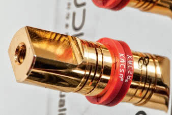

Zaciski mają masywne, metalowe nakrętki, z wygodnymi, płaskimi uchwytami; ponadto zostały wyposażone w wewnętrzny mechanizm dociskający. Po zdjęciu górnej pokrywy (dokładne wskazówki, jak to zrobić, znajdziemy w instrukcji obsługi) docieramy do lamp. W Audio Hungary A50i jest ich łącznie dziesięć.

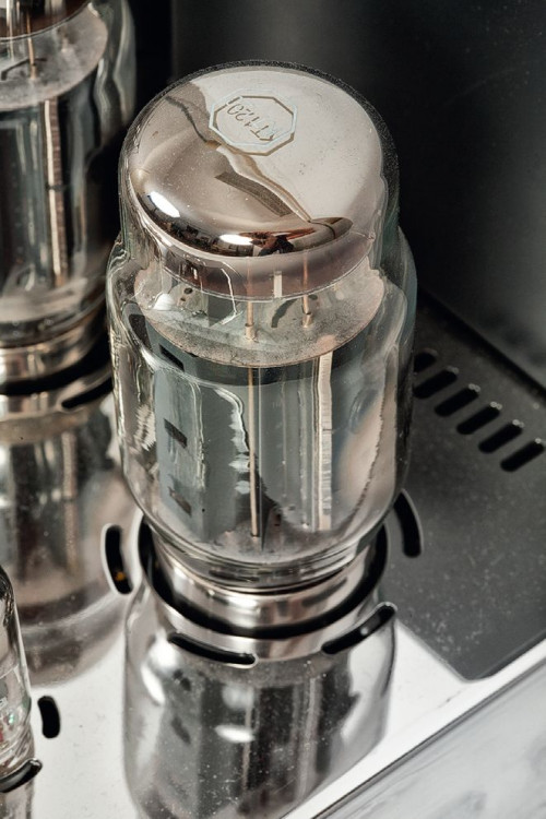

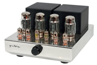

Cztery (po dwie na kanał) największe to lampy mocy; KT120 (produkcji Tung-Sol) są popularnymi pentodami (i tak zostały tutaj wykorzystane), których konfiguracja push-pull może zapewnić wysoką moc wyjściową (ok. 50 W), co robi wrażenie tym bardziej, jeśli wzmacniacz pracuje w czystej klasie A (tak deklaruje producent).
Dla obciążeń 8- i 4-omowych przygotowano niezależne odczepy transformatorów głośnikowych.
A50i wyposażono w automatyczny układ kontroli i ustawiania prądu bias, sprawiający, że wymiana lamp przebiegnie bezproblemowo. Użytkownik może taką operację wykonać samodzielnie, w czym znowu pomoże instrukcja obsługi.
Co więcej, korzystając z systemu Auto-Bias, możemy się pokusić o zamianę fabrycznych KT120 na inne lampy z tej rodziny, np. bardzo cenione za charakter dźwięku KT88 albo znacznie większe KT150.

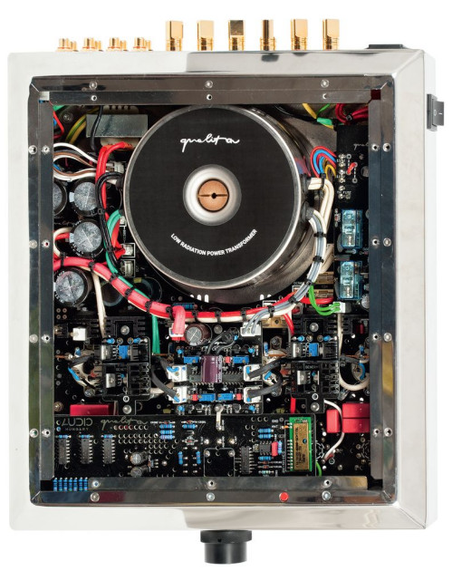

Co ciekawe (i dość niekonwencjonalne), zasilanie oparto na transformatorze toroidalnym, schowanym w dolnej komorze urządzenia (zwykle wzmacniacze lampowe mają trzy sterczące na górze "garnki", z których środkowy to trafo zasilacza). Dzięki temu obudowa mogła być węższa.

Końcówki oparto na KT120, jedna para (na kanał) pozwoliła osiągnąć wysoką moc wyjściową.

Masywna osłona chroni lampy (i użytkownika), można ją jednak łatwo zdjąć, aby cieszyć wzrok widokiem wspierającym wrażenia odsłuchowe... Nasze zmysły są połączone.

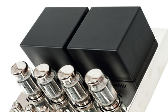

Na górnym blacie są tylko dwa, a nie - jak zazwyczaj - trzy transformatory; pozostały tutaj trafa głośnikowe, a trafo zasilacza schowano do środka.

Włączanie i wyłączanie zasilania jest tradycyjne - mechanicznym przełącznikiem w samym wzmacniaczu.

W głównej komorze z elektroniką umieszczono także zasilacz (transformator toroidalny).

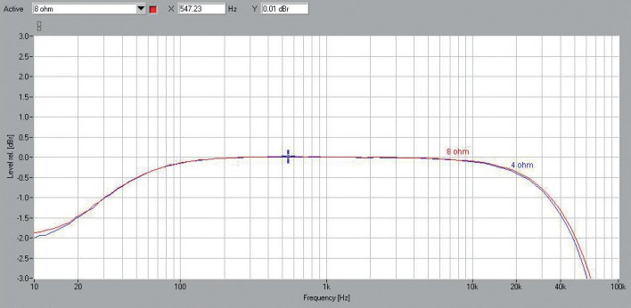

Na charakterystyce przenoszenia (rys.1) widać niewielkie osłabienie w zakresie niskotonowym (niecałe 2 dB przy 10 Hz), a spadek -3 dB w zakresie wysokich tonów pojawia się dopiero przy 65 kHz. Wykres dla obydwu impedancji wygląda właściwie identycznie, co dobrze świadczy o transformatorach głośnikowych.

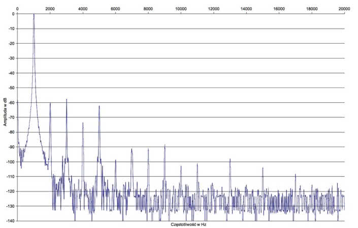

W urządzeniu lampowym nie jest niespodzianką wyższy (niż we wzmacniaczach tranzystorowych) poziom harmonicznych. Ich rozkład z rys. 2. pokazuje obecność zarówno parzystych, jak i nieparzystych; najsilniejsza jest trzecia przy -58 dB.

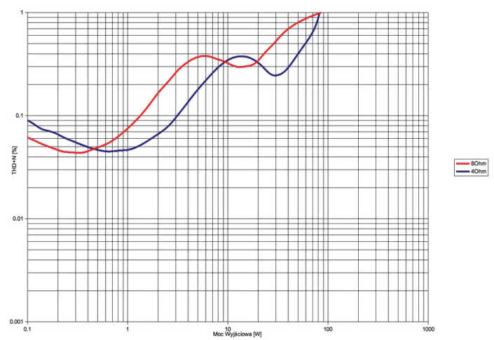

Kształt charakterystyk z rys. 3. jest typowy dla wzmacniacza lampowego - THD+N powoli rośnie, bez gwałtownego przesterowania.
