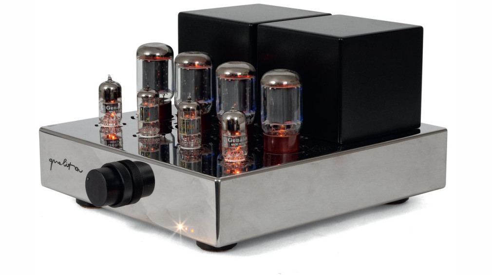

Audio Hungary Qualiton A20i jest niewielki, węższy od większości tego typu urządzeń, ale formę ma dość typową. Z głównej, płaskiej części obudowy "wyrastają" dwa rzędy lamp z przodu i ulokowane za nimi wieże transformatorów.
Polerowana stal nierdzewna dodaje elegancji, chociaż na takiej powierzchni łatwo o "ślady". Lampy można osłonić "klatką". Pilot (wyłącznie regulacja głośności) został wykonany w podobnym stylu. Zdalne sterowanie bazuje na transmisji radiowej, co ma taką zaletę, że nie trzeba będzie pilotem precyzyjnie celować.

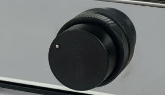

W minimalizm wpisuje się wielofunkcyjny manipulator. Z pozoru zwykłe pokrętło ma jeszcze dodatkowy, zewnętrzny pierścień, służący przełączaniu wejść (jednego z trzech dostępnych).

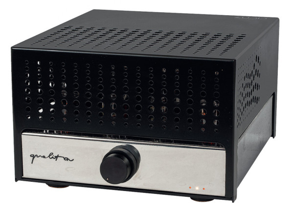

Z osłoną lamp A20i wygląda mniej efektownie, ale bezpieczniejsze będą zarówno lampy jak i polerowane powierzchnie.

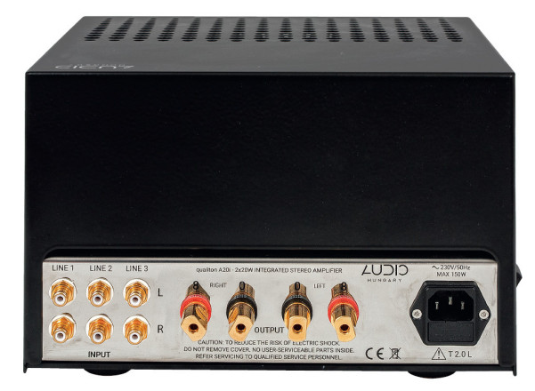

Wewnętrzna gałka funkcjonuje tak jak klasyczny, analogowy potencjometr – służy do regulacji głośności. Wzmacniacz włączamy mechanicznym przełącznikiem na bocznej ściance. Z tyłu znajduje się zestaw trzech wejść (liniowych RCA) oraz wyjścia głośnikowe.
Audio Hungary Qualiton A20i - przyłącza
Jesteśmy przyzwyczajeni do podwójnych zacisków głośnikowych, związanych z niezależnymi odczepami transformatorów dla dwóch głównych standardów obciążeń – 4- i 8-omowych. W przypadku Audio Hungary Qualiton A20i (a także dwóch pozostałych modeli) sytuacja jest jednak inna.
Zrezygnowano z podwójnych wyjść na rzecz uproszczonego układu z pojedynczymi zaciskami, a układy zoptymalizowano do pracy z obciążeniem 8-omowym.

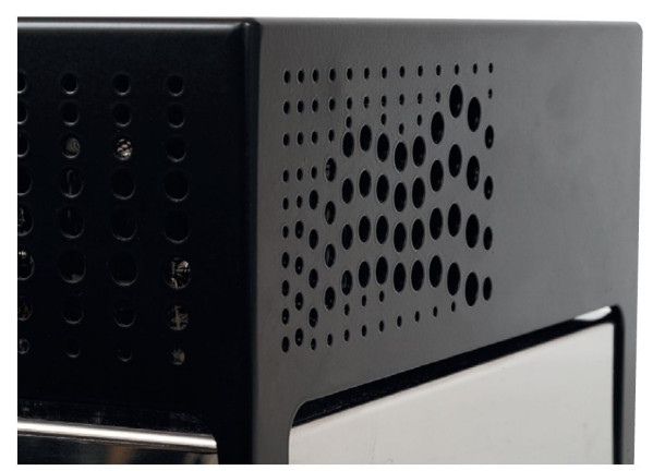

Otwory w pokrywie lamp mają zróżnicowaną średnicę; aby było ciekawiej, ułożono je w faliste wzory.

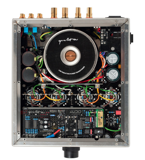

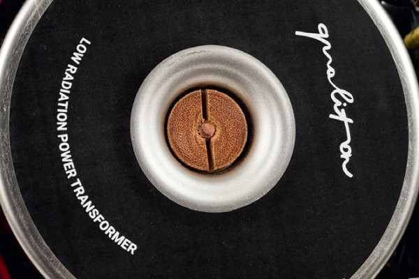

Większość układu elektronicznego A20i wyłania się po okręceniu dolnej ścianki. Transformatory wyjściowe są zainstalowane od góry, a zasilający (toroidalny) na samym spodzie; zainstalowano go na drewnianym (!) rdzeniu, którego zadaniem jest minimalizacja drgań (przenoszonych na układy audio, w tym na wrażliwe lampy). Takie rozwiązanie to już wizytówka wzmacniaczy Audio Hungary.
Niewielka płytka z wejściami znajduje się z tyłu, skąd sygnał za pomocą długich, ale grubych i ekranowanych kabli jest przekazywany do przedniej części, w pobliże regulatora głośności.

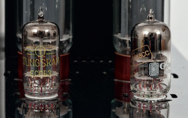

Przy zespole regulatorów zainstalowano moduł zdalnego sterowania z odbiornikiem radiowym, starannie go ekranując. Do sekcji wstępnej wybrano po dwie lampy Tesla E88CC oraz ECC83 firmy Tungsram. E88CC to podwójna trioda o małej mocy i umiarkowanym wzmocnieniu.
Większe emocje może wywołać ECC83. Jej historia sięga lat 40. ubiegłego wieku, a swoją sławę element ten zawdzięcza przede wszystkim wzmacniaczom gitarowym, choć w domowym audio również poradzi sobie świetnie.

W stopniu wejściowym użyto popularnych lamp Tungsram oraz Genalex.
W stopniu wyjściowym pracują lampy Tung-Sol 5881, w konfiguracji push-pull w czystej klasie A. To również lampa "z brodą", znowu doskonale znana przez gitarzystów. Producenci wzmacniaczy Hi-Fi preferują zwykle EL34, konstrukcje na 5881 brzmią zwykle nieco mniej "lampowo".

Tylna ścianka błyszczy nie mniej efektownie niż przedni panel; A20i ma tylko wejścia analogowe liniowe.

W montażu wykorzystano kilka płytek drukowanych, niektóre z elementów połączono bezpośrednio metodą punkt- -punkt, wnętrze jest jednak uporządkowane.

W wielu wzmacniaczach lampowych producenci zalewają transformatory masą żywiczną, w A20i wibracje ma tłumić drewniany rdzeń.

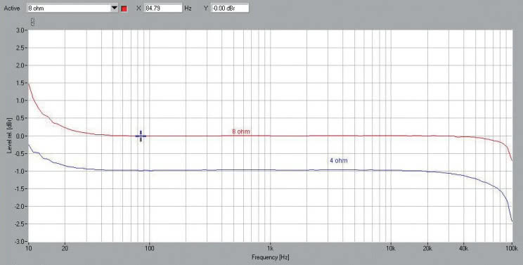

Na charakterystykach przetwarzania (rys.1) widać dość niekonwencjonalne podbicie dolnego skraju pasma (+1,5 dB przy 10 Hz). W zakresie wysokich częstotliwości A20i radzi sobie znakomicie - spadek przy 100 kHz (8 Ω) wynosi zaledwie -0,7 dB. Charakterystyka dla obciążenia 4-omowa leży ok. 1 dB niżej od 8-omowej.

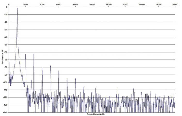

W spektrum zniekształceń (rys. 2) wychodzi lampowa natura A20i, choć nie do końca taka, jakiej byśmy się spodziewali. Prym wiedzie nie tylko druga, ale i trzecia harmoniczna, obydwie obecne przy wysokich -62 dB, a powyżej -90 dB widać jeszcze kolejne - czwartą, piątą i szóstą.

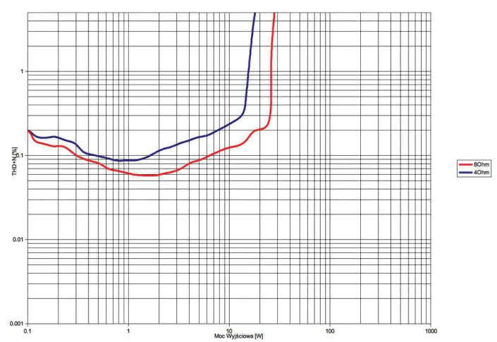

Wykres z rys. 3. został przeskalowany odpowiednio do maksymalnego poziomu zniekształceń (5%). Widać, że A20i znowu lepiej czuje się w towarzystwie obciążeń 8-omowych, można nawet znaleźć przedział THD+N poniżej 0,1% (0,3 W - 6 W przy 4 Ω tylko w okolicy 1 W). Podsumowując, szukajmy dla A20i kolumn znamionowo 8-omowych i o możliwie najmniejszych zmianach modułu impedancji w funkcji częstotliwości.
