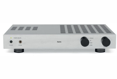

Zasadniczy układ elektroniczny jest tylko nieznacznie zmieniony, funkcjonalność też pozostała niemal taka sama Aura VA-40 Rebirth to minimalistyczna integra w niskiej obudowie. Włącznik jest mechaniczny, do obsługi wystarczą dwa pokrętła. Regulacja głośności odbywa się za pomocą klasycznego potencjometru, tuż obok zainstalowano selektor wejść.

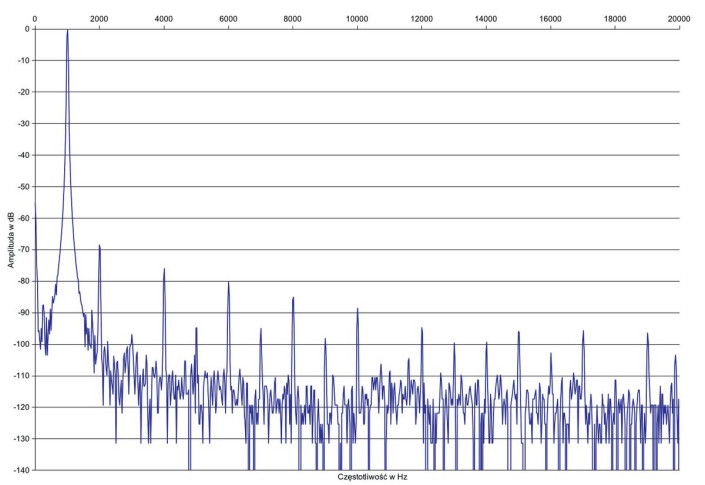

W spektrum harmonicznych (rys. 2) dominują parzyste, poczynając od drugiej, sięgającej -69 dB, a powyżej -90 dB mieszczą się kolejne, do dziesiątej włącznie. Ich dość wysoki poziom może niektórych zaniepokoić, ale inni się z tego ucieszą, biorąc pod uwagę, że chodzi właśnie o parzyste, pod względem psychoakustycznym znacznie korzystniejsze niż nieparzyste.

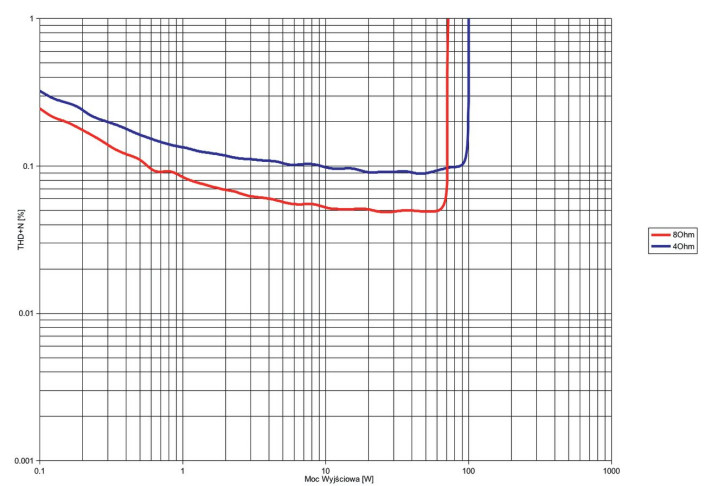

Charakterystyki THD+N w funkcji mocy (rys. 3) wyglądają bardziej typowo dla wzmacniacza tranzystorowego, osiągając najniższe wartości tuż przed przesterowaniem. W przypadku 8 Ω są niższe od 0,1% już dla mocy wyjściowej w okolicach 0,6 W, dla obciążenia 4-omowego są wyższe i poniżej 0,1% chodzą przy 6 W.
