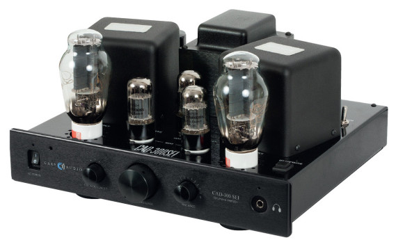

Czytaj również test wzmacniacza Cary Audio CAD-300SEI
Wzmacniacz Cary Audio CAD-300SEI
