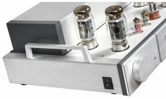

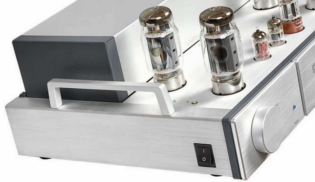

Można wyróżnić kilkanaście podstawowych typów lamp próżniowych, jednak w audio używa się ich znacznie mniej. Do wzmacniania sygnału audio o niewielkiej amplitudzie używa się triod (np. ECC82, ECC83 i ECC88) lub - rzadziej - pentod (np. EF86).
W triodzie mamy do czynienia z trzema elektrodami: anodą i katodą, między którymi przepływa prąd oraz siatką, która steruje przepływem.
W pentodach mamy pięć elektrod: anodę, katodę, siatkę sterującą (1) oraz dwie dodatkowe siatki, które 'przyspieszają' przepływ elektronów. Dzięki temu pentody charakteryzują się znacznie wyższym współczynnikiem wzmocnienia. Niestety, lampy tego typu są też znacznie mniej liniowe niż triody. Także w stopniu końcowym wzmacniaczy używa się triod (np. 300B, 211, 845) i pentod (np. KT88, EL34, EL86).
Często można spotkać tam również tetrodę strumieniową o symbolu 6550. Jest to odmiana triody, do której wprowadzono drugą siatkę. Dzięki temu zwiększono oporność wewnętrzną, współczynnik wzmocnienia i zmniejszono pojemność wewnętrzną. Osobną grupę stanowią lampy związane z zasilaniem.
We wzmacniaczach audio spotykamy najczęściej prostowniki (np. GZ34), diody i stabilitrony, tj. stabilizatory napięcia (lampa z zimną katodą).
