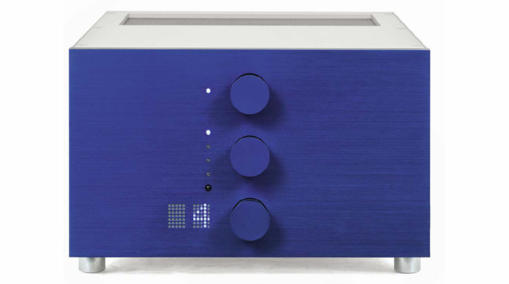

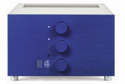

Mantra to najtańszy z trzech wzmacniaczy zintegrowanych. Niewielka konstrukcja ma szerokość tylko 26 cm, ale również znaczna wysokość 17 cm określa jej specjalną formę. Została wykonana solidnie i pieczołowicie; obudowę złożono z grubych, aluminiowych profili. Na styl wpływa też odważna kolorystyka – przednia ścianka jest niebieska (jest też dostępna spokojniejsza, ciemna), nietypowy jest układ elementów na przednim panelu.

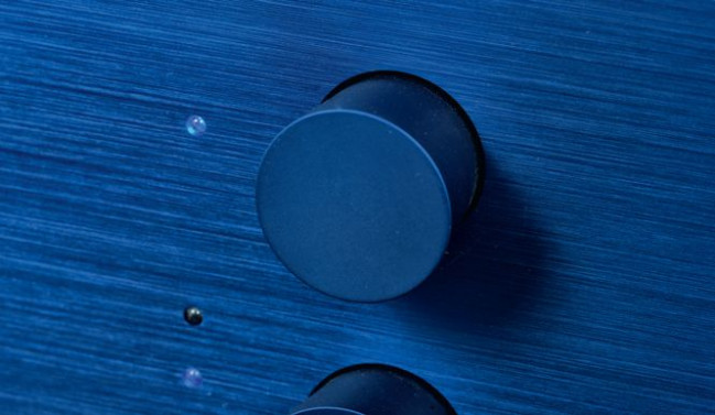

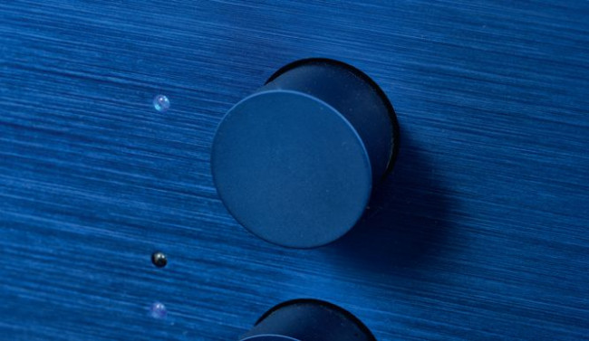

Dokładnie pośrodku zainstalowano trzy jednakowe pokrętła – to włącznik zasilania, selektor wejść oraz regulator wzmocnienia. Ustawienia dwóch pierwszych sygnalizują pojedyncze diody.

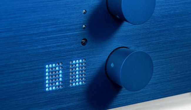

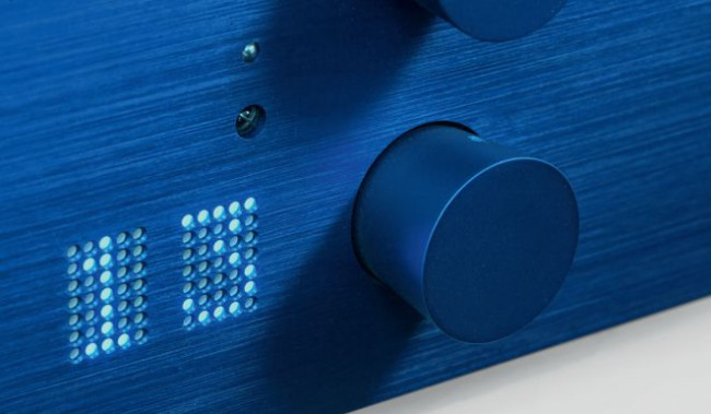

Regulacji głośności towarzyszy skromna, ale czytelna matryca punktowa. Wyświetlacz sygnalizuje też, gdy wyłączymy przedwzmacniacz, uruchomiając bezpośrednie wejście na końcówkę mocy.

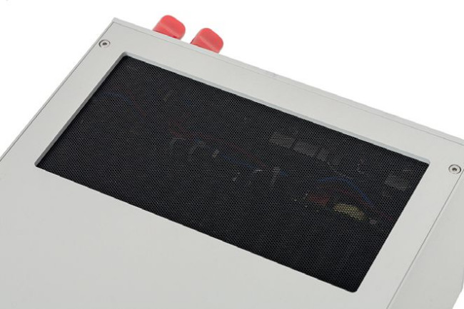

Część górnej ścianki wycięto w formie wentylacyjnej szczeliny, zabezpieczając ją siateczkową maskownicą; pod nią znajdują się nie tylko elementy końcówek mocy, ale i przedwzmacniacza (źródłem ciepła są także lampy).

Niebieski front ozdabia dodatkowo prosta, lecz czytelna matryca wyświetlacza.
Do obsługi wszystkich funkcji służą trzy pokrętła, jedno jest włącznikiem zasilania.
Tryb Direct (bezpośrednie wejście na końcówkę) sygnalizuje napis DI.

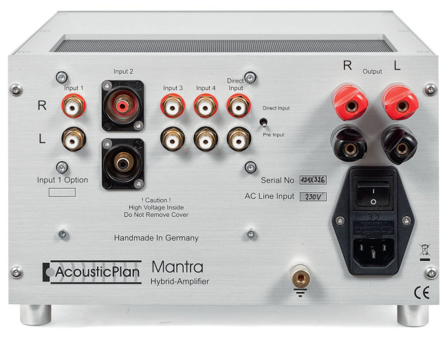

Tylna ścianka wzmacniacza Acoustic Plan Mantra jest "elastyczna". Miejsca montażowe na gniazda przygotowano w taki sposób, aby można było część z nich zastąpić innymi, instalując wewnątrz dodatkową elektronikę. O miejscu produkcji jednoznacznie świadczy napis "Handmade In Germany".

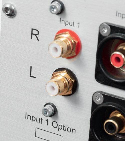

W wersji podstawowej (testowanej) Mantra to integra minimalistyczna, ograniczona do czterech regularnych wejść liniowych oraz jednego wejścia Direct (bezpośrednio do końcówki mocy).
Można zainstalować wewnętrzny moduł przedwzmacniacza gramofonowego (który obsługuje wkładki MM i MC); trzpień uziemiający jest już na miejscu. Druga opcja to wejście zbalansowane XLR.

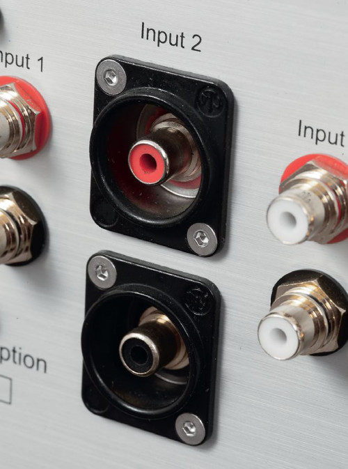

Jedno z wejść RCA osadzono w kołnierzu pozwalającym na zainstalowanie wejścia XLR.
Dodatki te wymagają oczywiście interwencji serwisu; chyba że zamówimy od razu fabrycznie bogatszą wersję. Gniazda głośnikowe są pojedyncze i umieszczone dość nietypowo z jednej strony obudowy, nad gniazdem zasilającym.

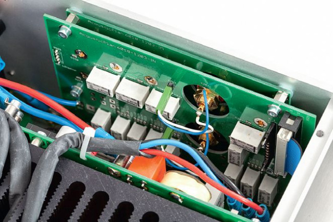

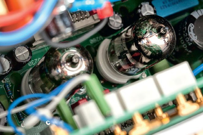

Przedwzmacniacz współtworzą dwa moduły. Jeden z nich obejmuje dwie lampy E8CC (czyli odpowiednik popularnych 6922) firmy Electro Harmonix. Występują one często w stopniach wejściowych – to podwójne triody o umiarkowanym wzmocnieniu.

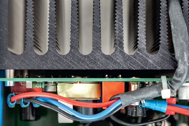

Tor sygnałowy rozpoczyna się od dodatkowej płytki z gniazdami RCA oraz przekaźnikami (wybór źródeł). W sekcji końcówek mocy zwraca uwagę potężny radiator, na którym umieszczono nie tylko tranzystory wyjściowe, ale i rozbudowany zestaw zabezpieczeń, m.in. układy reagujące na zbyt wysoką temperaturę. W tym przypadku może mieć to znaczenie wykraczające poza dobry obyczaj.

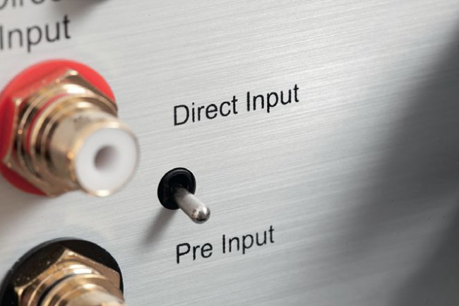

Przełącznik trybów uruchamia bezpośrednie wejście DIRECT (pomijając przedwzmacniacz).

Acoustic Plan Mantra to wzmacniacz niewielki, a jednocześnie wykorzystujący końcówki w klasie AB o dużej mocy. Urządzenie może się więc mocno nagrzewać (przy wysokich mocach).

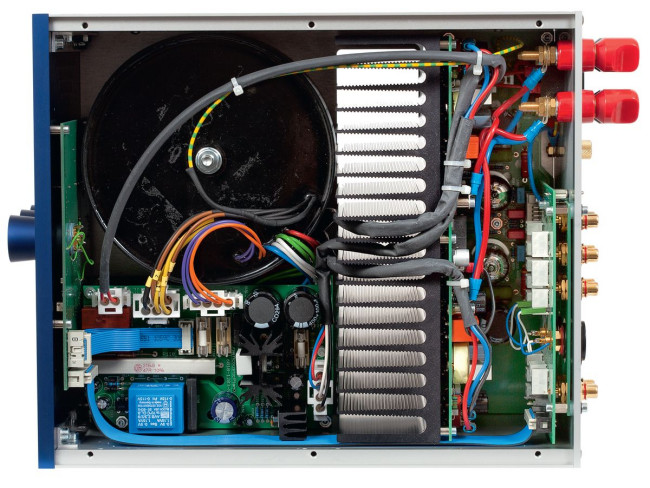

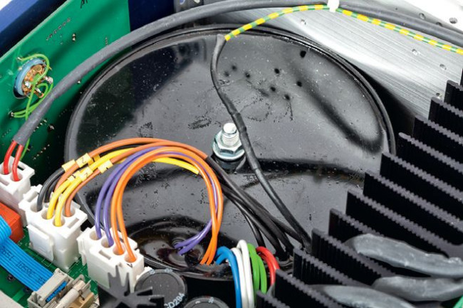

Zasilacz zbudowano w oparciu o klasyczny układ liniowy, z rozbudowanymi prostownikami i filtracją napięcia. Większy transformator toroidalny pracuje na rzecz układów audio, mniejszy jest prawdopodobnie oddelegowany do sterowania.

Spora "szczelina" wentylacyjna znajduje się w tylnej części górnej ścianki.

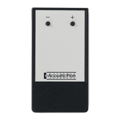

 Pilocik obsługuje tylko regulację głośności.

Przednią połowę obudowy zajmuje liniowy zasilacz, tranzystorowe końcówki i lampowy przedwzmacniacz znajdują się z tyłu.
W przedwzmacniaczu pracują dwie podwójne triody 6922 Electro Harmonix.
Końcówka mocy to układ tranzystorowy z zaawansowaną korekcją zniekształceń.

Fundamentem zasilacza jest duży transformator toroidalny.

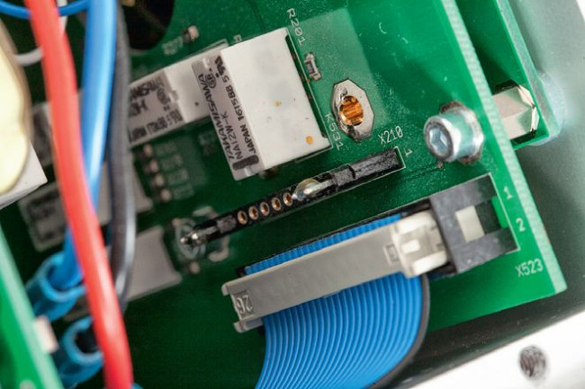

Sygnał z gniazd RCA trafia bezpośrednio na płytkę z selektorami wejść (przekaźniki).
Szeroka taśma służy do przesyłania sygnałów sterujących, nie biegną nią sygnały audio.

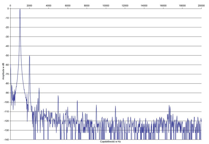

Wyróżnia się druga harmoniczna, sięgając wysokich -50 dB, po tym można oczekiwać brzmieniowej specyfi ki wzmacniacza. Dalej dominują już nieparzyste, ale mają bezwzględnie niski poziom, trzecia -84 dB, kolejne już poniżej -90 dB. Można podejrzewać, że taka intensywność drugiej harmonicznej wynika z działania lampowego przedwzmacniacza.

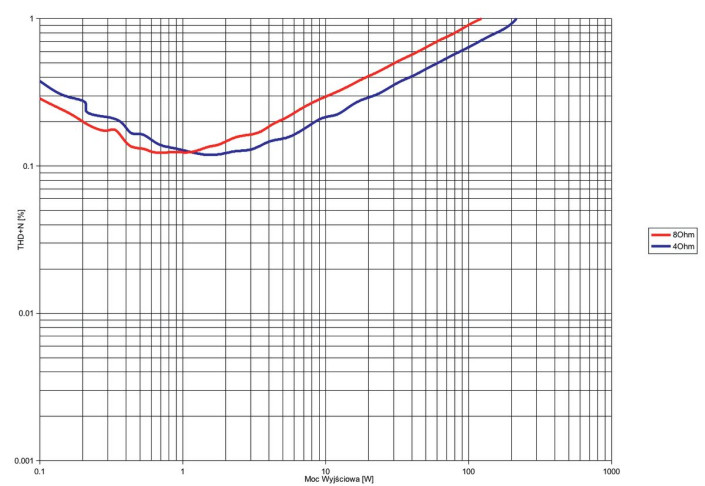

Oryginalność lampowego wzmocnienia (takie przebiegi kreuje niemal na pewno przedwzmacniacz) widać też na charakterystykach na rys. 3. Poziom THD+N nie jest najniższy (ale to zapowiadało już spektrum z rys. 2.), minima przypadają bardzo wcześnie, na moc ok. 1 W, wyżej charakterystyki pną się powoli do góry, bez ostrego przesterowania.
