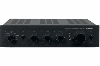

Wykonanie Elegancki, szlachetny wygląd w klasycznym stylu Unitry. Wzmacniacz w klasie AB z autorskim systemem korekcji zniekształceń w stopniu końcowym. Przetwornik C/A ESS Technology. Niezależny tor słuchawkowy.
Funkcjonalność Wśród wejść analogowych jest gramofonowe (MM). Wejścia cyfrowe w standardzie optycznym i współosiowym (bez USB).
Laboratorium Imponująco niskie szumy i zniekształcenia. Satysfakcjonująca moc wyjściowa (2 x 79 W/8 Ω, 2 x 122 W/4 Ω). Wysoki współczynnik tłumienia.
Brzmienie Neutralne, klarowne, dokładne. Wyrafinowane, precyzyjne, nienapastliwe. Bardziej gęsty, soczysty dźwięk z wejścia gramofonowego.
Musieli też podporządkować się (i na pewno zrobili to z przekonaniem) ustalonemu stylowi wzorniczemu, który zapewnia Unitrze rozpoznawalność i sympatię tych, którzy pamiętają jej urządzenia z lat 70. i 80. WSH-805 pozostaje najlepszym wzmacniaczem Unitry, ale jest urządzeniem dość luksusowym (obecnie jego cena sięga 20 000 zł).
Unitra WSH-605 jest znacznie tańszy, chociaż też trudno uznać go za niskobudżetowy. W tym teście widać, że konkurentów na rynku ma bardzo mocnych, więc musi trzymać poziom pod każdym względem, bo żadne zaklęcia tutaj nie pomogą.

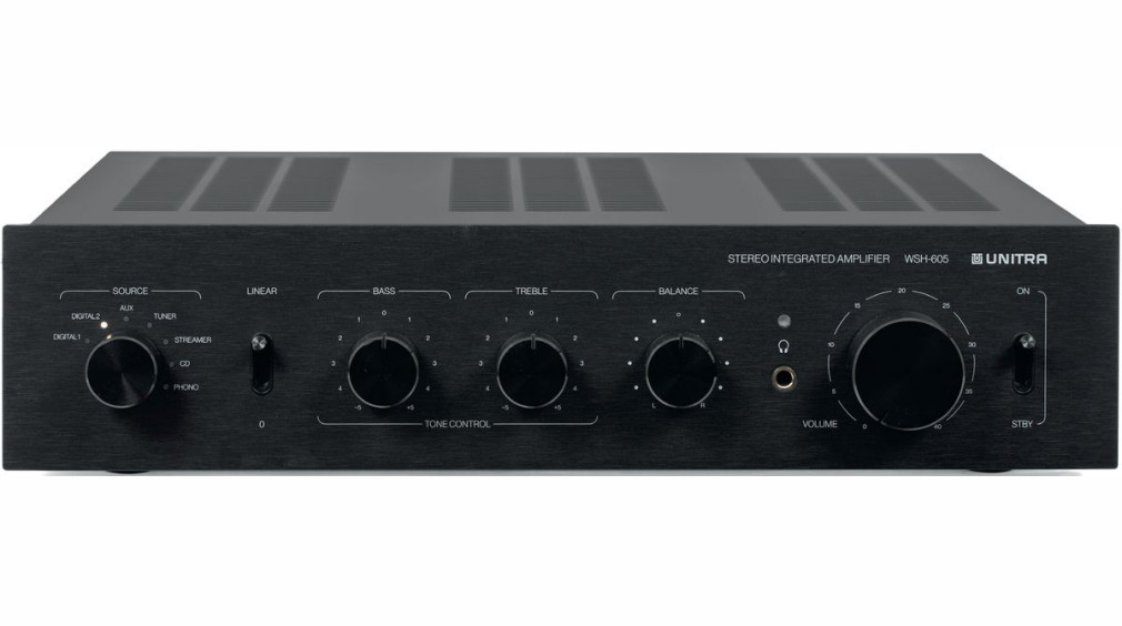

WSH-805 wygląda potężnie i rasowo, podobnie jak u protoplasty (WSH-205) jego facjata jest gęsto załadowana regulatorami i przełącznikami z dodatkiem wskaźników wychyłowych. Unitra WSH-605 – wyraźnie skromniej, a jednak… nawet bardziej elegancko, czysto, proporcjonalnie. Wręcz bardziej po audiofilsku niż po… japońsku? Co kto lubi. Myślę jednak, że na widok WSH-605 nikt nie będzie się krzywił. WSH-605 to kwintesencja starego, dobrego "hajfaju", ale bez przesadnych bajerów.
Jednak żadne urządzenie Unitry (z wyjątkiem zespołów głośnikowych) i mam nadzieję, że się to nie zmieni nie może się pojawić bez charakterystycznych przełączników hebelkowych. Chociaż kilku, choćby jednego.

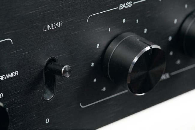

W WSH-605 ograniczają się do dwóch funkcji – włącznika zasilania oraz trybu Direct, który producent nazywa Linear. Układ standardowo omija układy regulacji barwy dźwięku (typowe dwa pokrętła), ale już nie zrównoważenia kanałów (trzecie).

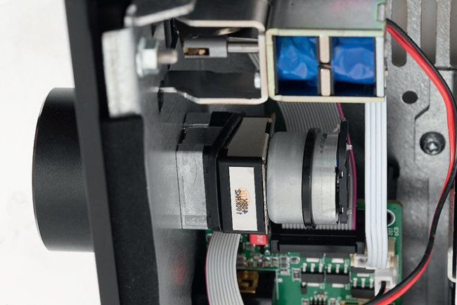

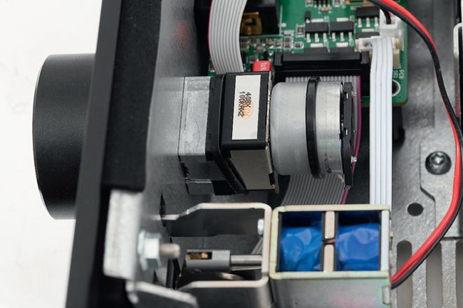

Pokrętło głośności znajduje się z prawej strony (klasycznie i najwygodniej); regulacja z punktami oporowymi sugeruje zastosowanie tradycyjnego potencjometru, chociaż tylko na tej podstawie sprawa ta nie jest jeszcze przesądzona.

Charakterystyczne, hebelkowe przełączniki to ważny element stylu Unitry.

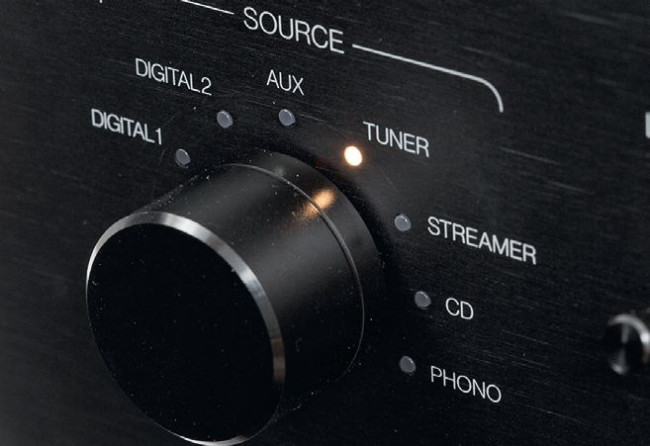

Przełącznik wejść jest sterowany mikroprocesorowo, wskaźniki diodowe informują również o aktywacji systemu zabezpieczeń.
Wybór wejść odbywa się za pomocą elektronicznego pokrętła. Podobne rozwiązanie pamiętam z modelu WSH-805, aktywne źródła wskazują diody; pulsującym światłem sygnalizowane są także problemy (zadziałaniu układów zabezpieczających). Wejście słuchawkowe jest obsługiwane przez niezależny układ wzmacniający.

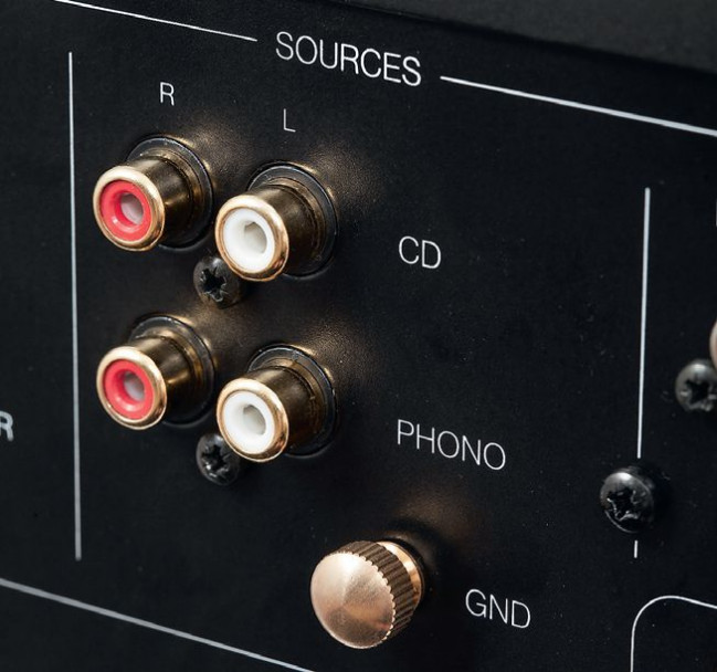

Do sekcji analogowej podłączymy w sumie pięć źródeł, które podzielono na dwa segmenty; wyróżniono wejście CD oraz gramofonowe (MM)), trochę z boku znajdują się trzy pary gniazd oznaczone jako AUX, Tuner i (uwaga) Streamer. Unitra zapowiada takie urządzenie od dawna, na razie go nie ma, ale przecież ciekawych streamerów na rynku nie brakuje.

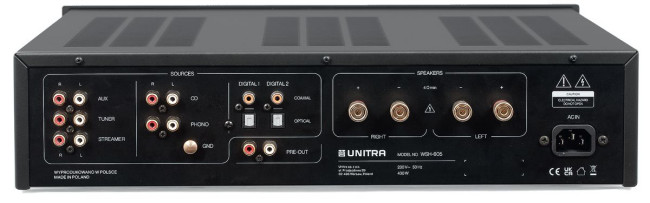

RA280 przyjmuje wyłącznie sygnały analogowe.

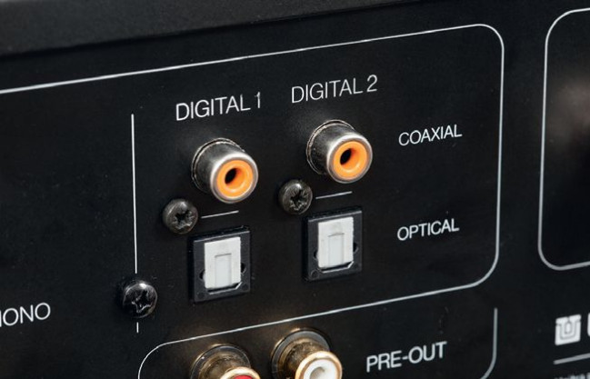

WSH-605 ma cztery gniazda cyfrowe ustawione w dwóch blokach, wybór sygnału (pomiędzy współosiowym a optycznym) jest automatyczny.
Starszy brat, WSH-805, to dostojny wzmacniacz analogowy; WSH-605 przyjmie również sygnały cyfrowe. W trochę nietypowy sposób, wedle współczesnych oczekiwań "na pół gwizdka".
Są dwa wejścia optyczne i dwa współosiowe. Sformowano z nich nie cztery, ale dwa źródła (z punktu widzenia selektora wejść). Wzmacniacz automatycznie wykrywa sygnał i w ramach każdej z par (optyczne/ współosiowe) włącza odpowiednie (priorytet ma zawsze optyczne).
Możliwości kończą się tradycyjnie dla tych standardów: PCM 24 bit/192 kHz dla współosiowego i 24/96 dla optycznego. Nie ma wejścia USB. Unitra tłumaczy to związanymi z tym standardem zakłóceniami (ich źródłem jest nie tyle samo USB, co podłączony komputer). Zgoda, tyle że głównym źródłem dla wzmacniacza jest obecnie jednak komputer, ze wszystkimi jego wadami.

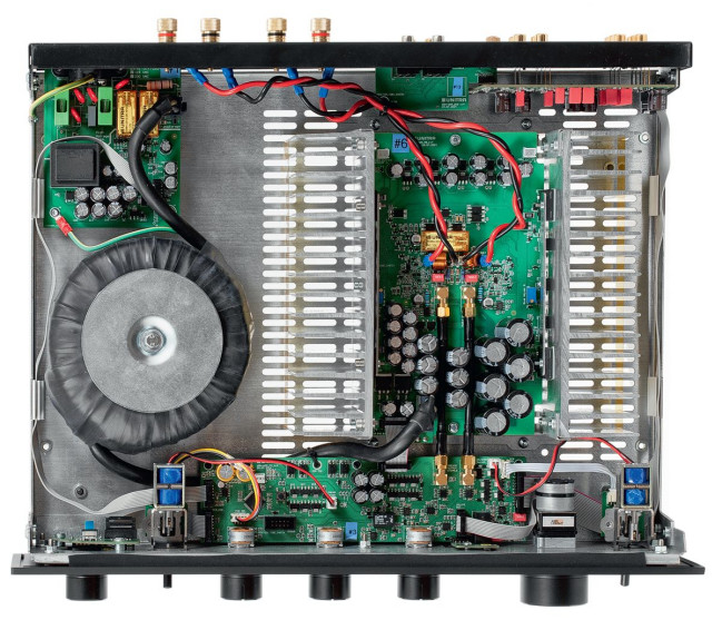

Wnętrze Unitra WSH-605 prezentuje się bardzo dobrze. Nie ma tutaj, przynajmniej na pierwszy rzut oka, egzotycznych rozwiązań, choć jest kilka ciekawostek. Wchodząc z sygnałem analogowym, trafiamy na pierwszą płytkę tuż przy tylnej ściance. Jej zadaniem jest nie tylko wybór określonego wejścia (za pomocą układów scalonych, a nie przekaźników); znajduje się tutaj również pierwszy stopień wzmocnienia oraz na ostatnim etapie, symetryzacja napięcia.
To oryginalne, bowiem wzmacniacz nie jest konstrukcją symetryczną, nie ma też wejść XLR. Sygnał musi jednak trafić w okolice przedniej ścianki, co oznacza dość długie połączenie, a najlepszą odporność na zakłócenia zapewnia przecież połączenie symetryczne.
W kolejnym module przedwzmacniacza (już przy przedniej ściance) sygnał jest desymetryzowany i podawany do regulatorów barwy albo wprost do regulatora głośności – klasycznego potencjometru Alpsa (w zależności od pozycji przekaźnika trybu Linear).

Unitra promuje własne gramofony, więc i tutaj nie mogło zabraknąć wejścia phono (dla wkładek MM).

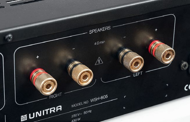

Wyjścia głośnikowe są pojedyncze, zabezpieczone licznymi układami reagującymi na przeciążenie, zwarcie i zbyt wysoką temperaturę pracy stopni końcowych.
Już w modelu WSH-805 mieliśmy oryginalne połączenie przedwzmacniacza z końcówkami mocy – nie tylko grubymi kablami, ale też z użyciem zakręcanych złączek, przypominających te, które stosuje się w liniach wysokiej częstotliwości (np. połączeniach antenowych).

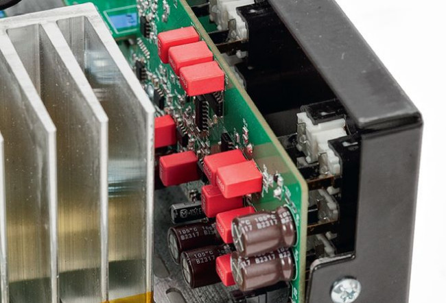

W Unitrze WSH-605 jest podobnie. Centralną część obudowy zajmuje blok końcówek mocy z dwoma dużymi radiatorami, a na każdym z nich umieszczono jedną parę bipolarnych tranzystorów firmy Toshiba.
Duża płytka mieści nie tylko końcówki, ale też część zasilania (filtry, obwody stabilizujące). W sekcji cyfrowej zastosowano przetwornik ESS Technology ES9010K2M; jego rozdzielczość znacznie przekracza 24 bit/192 kHz, jednak w związku z brakiem wejścia USB nie została w pełni wykorzystana.

...i w taki sposób prowadzony regulatora wzmocnienia - potencjometru Alpsa.

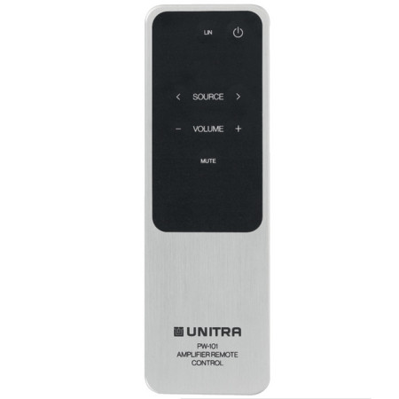

 Smukły i szczupły pilot wygląda znakomicie i już zaczyna się kojarzyć ze sprzętem Unitry.

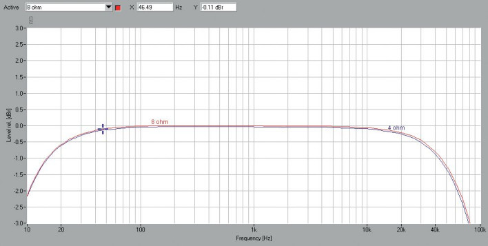

Charakterystyki częstotliwościowe (rys. 1) prezentują się dobrze, przy 10 Hz spadek wynosi -2,2 dB, a w zakresie ponadakustycznym -3 dB notujemy przy 80 kHz. Cieszy też idealna zbieżność charakterystyk dla 8 i 4 Ω. WSH-605 gra bardzo czysto – żadna harmoniczna nie przekracza pułapu -90 dB, najsilniejsza trzecia sięga -93 dB (rys. 2).

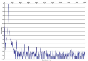

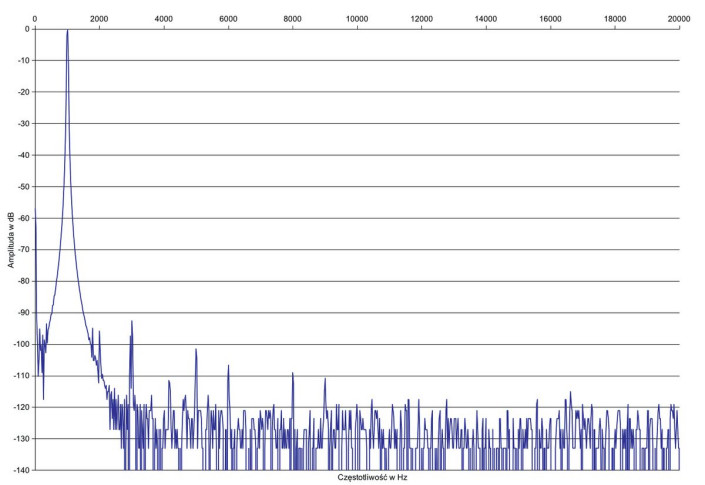

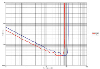

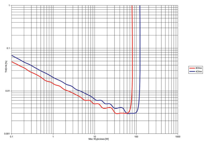

Bardzo niskie THD+N potwierdza rys. 3. Już powyżej mocy 2 W przy 8 Ω i 4 W przy 4 Ω schodzimy poniżej 0,01%, a powyżej 30 W przy 8 Ω i 60 W przy 4 Ω docieramy do kresu rozdzielczości naszego systemu pomiarowego, na poziomie 0,003%. Znakomicie! Na koniec możemy jeszcze pochwalić wysoki współczynnik tłumienia – 155.
