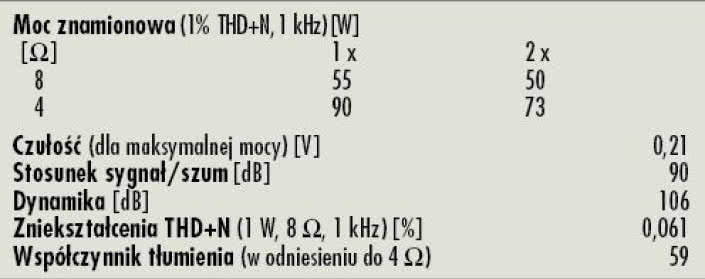

Zniekształcenia THD+N (1W, 8Ω, 1kHz) [%] 0,061
Moc wzmacniacza [W] 45 / 60
Moc znamionowa (1% THD+N, 1 kHz) [W] 8 Ω, 2x 50
Moc znamionowa (1% THD+N, 1 kHz) [W] 4 Ω, 2x 73
Czułość (dla maksymalnej mocy) [V] 1x 0,21
Stosunek sygnał / szum (filtr A-ważony, w odniesieniu do 1W) [dB] 90
Dynamika [dB] 106
Współczynnik tłumienia (w odniesieniu do 4 Ω) 59
Marantz PM6002
Fabryczna specyfikacja Marantza, mówiąca o mocy 45 W dla 8 omów oraz 60 W dla 4 omów okazuje się, podobnie jak w przypadku NAD-a, mocno zaniżona.
Wzmacniacz oferuje 55 W przy 8 omach (2x50 W przy dwóch obciążonych kanałach), a ponadto duży skok ma miejsce przy 4 omach -90 W w jednym i 2x73 W w dwóch kanałach. Bardzo niewiele dzieli PM6002 od standardu czułości 0,2 V, poziom szumów to dobre 90 dB, a dynamika 106 dB.

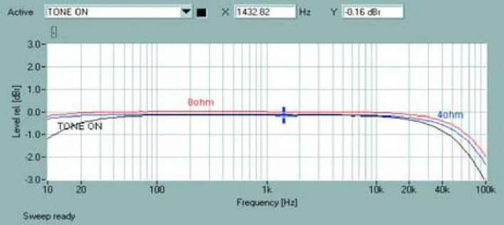

Spadki na skrajach pasma (rys.1) są umiarkowane -przy 10 Hz tylko ok. 0,2 dB, przy 100 kHz ok. -2 dB.
Na wykresie kolorem czarnym oznaczono trzecią charakterystykę, wykonaną znów dla 8 omów, ale z uwzględnieniem działającej korekcji tonów (pokrętła w pozycjach 'zero'), niekorzystny efekt pracy układów odpowiedzialnych za jej realizację widoczny jest w postaci zarówno większego spadku niskich (-1,2 dB przy 10 Hz), jak i wysokich rejestrów. Tutaj wzmacniaczowi nie udaje się już dobrnąć do 100 kHz, punkt -3 dB występuje przy 98 kHz.

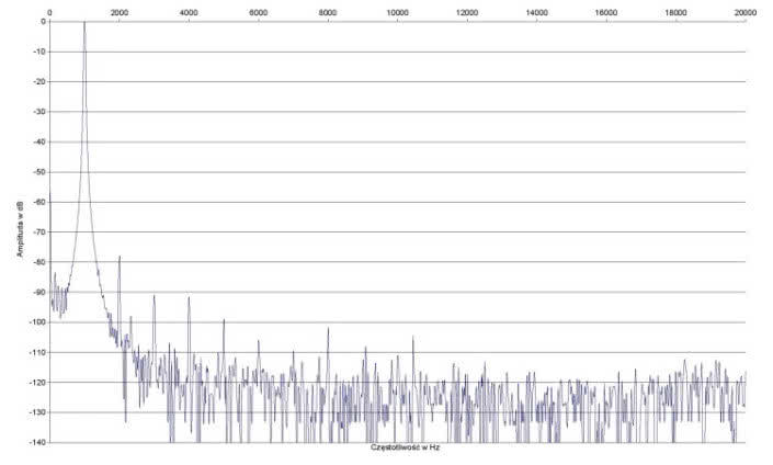

Najwyżej położoną harmoniczną w spektrum (rys.2) jest druga przy dość znaczących -78 dB, na rysunku widać jeszcze wprawdzie trzecią, czwartą i piątą, ale już w przedziale -90 dB do -100 dB. Szumy PM6002 nie są silne, więc można zauważyć kilka kolejnych parzystych, ale już daleko pod linią -100 dB.

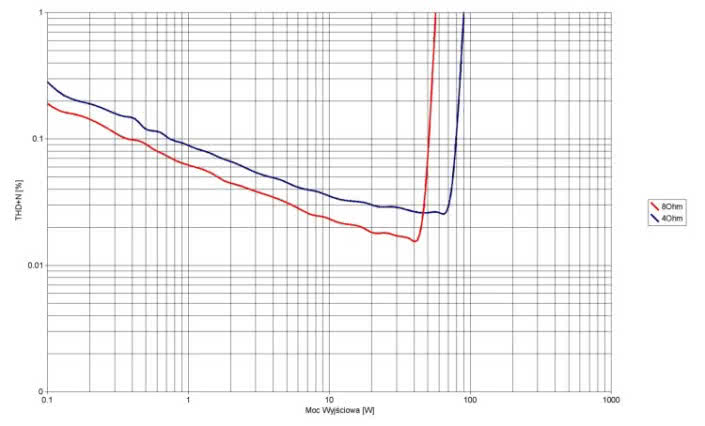

Rys.3 ujawnia z kolei lekką przewagę obciążenia 8 omowego, dla którego w całym zakresie zniekształcenia są nieco niższe. Z racji wyższej mocy na 4 omach przedział THD+N poniżej 0,1 % (0,7 W -78 W) prezentuje się atrakcyjnie także i dla tej impedancji, podczas gdy wartości 0,4 W do 51 W obowiązują dla 8 omów.
