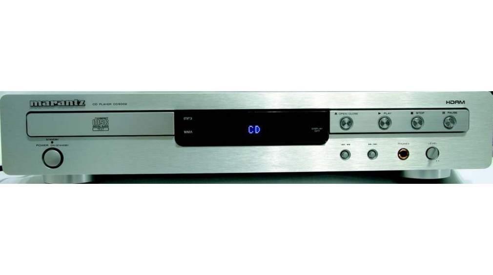

Wykonanie Elegancki projekt plastyczny, solidna obudowa, ładne elementy wewnątrz.
Funkcjonalność Dekodowanie MP3, WMA, CD-Text.
Brzmienie Szybkie, jasne, czyste, o bardzo dobrej rozdzielczości. Góra pasma ma lekką przewagę nad dołem.

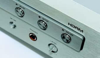

Na ściance przedniej Marantza CD6002 jest znaczek HDAM, jednak zrezygnowano z dwóch kluczowych elementów oryginalnej koncepcji: miedziowanej klatki Faraday'a oraz montażu powierzchniowego.
Wciąż cały tor jest dyskretny i wygląda niezwykle szykownie. Przetwarzanie C/A przebiega w kości Cyrrus Logic CS4398; to układ 24/192 o świetnej dynamice 120 dB (a więc praktycznej rozdzielczości 20 bitów), potrafiący dekodować także sygnał DSD.
Zasilacz jest rozbudowany, poza kondensatorami Elna są liczne układy stabilizujące dla cyfry i napędu, a klasyczny transformator EI wraz z układem stand'by został odizolowany od reszty układu ekranem z blachy.
Wyjście wygląda na sprzęgnięte bez pośrednictwa kondensatorów (DC-Servo), o czym mogą świadczyć elementy SMD tuż przy niezłoconych gniazdach wyjściowych. Oprócz wyjść analogowych mamy też wyjścia cyfrowe -koaksjalne oraz optyczne. Jest też łącze do sterowania urządzeniem w firmowej 'wieży'.
Pomiędzy nim i pilotem zdalnego sterowania wybieramy, posługując się małym przełącznikiem. Sam pilot (RC001CD) jest dość duży, ponieważ obejmuje także część przycisków przewidzianych dla wzmacniacza. Także tutaj wyłączymy wyświetlacz, a nawet zmienimy prędkość odtwarzanej muzyki.
