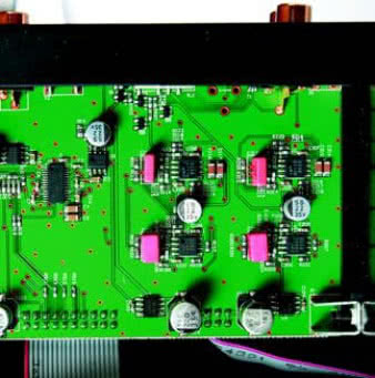

Środek nie jest zatłoczony, sprawia jednak bardzo dobre wrażenie. Podstawą układów audio jest przetwornik D/A Cyrrus Logic CS4398, układ 24/192 o bardzo dobrej dynamice na poziomie 20 bitów. Wyjście, sprzęgane układem DC-Serwo, aktywowane jest przekaźnikiem. Na płytce widać miejsca pod dodatkowe wyjścia cyfrowe - BNC i TOSLINK, oraz pod drugą parę wyjść analogowych.

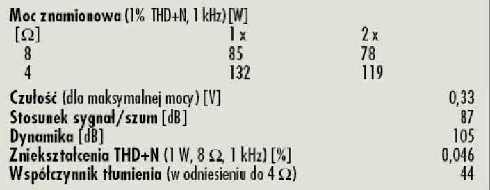

Możliwości mocowe Audiolaba są bardzo duże w porównaniu do konkurentów; mała obudowa, jednak już przy 8 omach z zacisków głośnikowych płynie 85 W, a podłączenie obciążenia 4 omowego daje wzrost do 132 W.
Wprawdzie transformator zasilający nie jest przygotowany na zdublowanie tych wyników przy obciążeniu dwóch kanałów, jednak 2x78 W oraz 2x119 W to i tak wartości poza zasięgiem konkurentów. Pod względem poziomu szumu 8000SE osiąga wynik mniej wyżyłowany - 87 dB, ale wyższa moc wyjściowa pozwala ponownie nadrobić dynamice, osiągającej 105 dB.

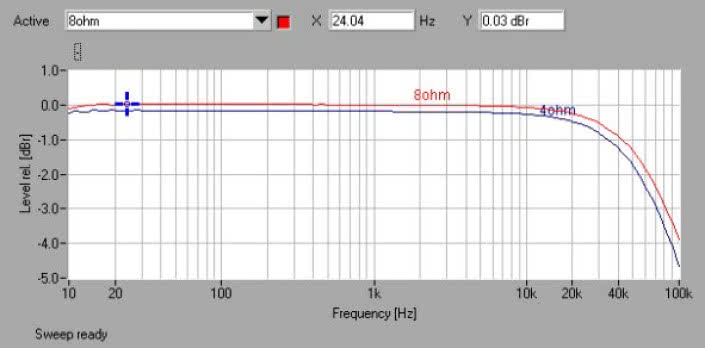

Pasmo przenoszenia (rys. 1) prezentuje się wybornie od 10 Hz (minimalny spadek -0,1 dB tylko dla 4 omów, dla 8 omów charakterystyka jest idealnie płaska), na drugim krańcu punkt -3 dB osiągniemy jednak wcześnie, przy 64 kHz dla 8 omów oraz 57 kHz dla 4 omów.

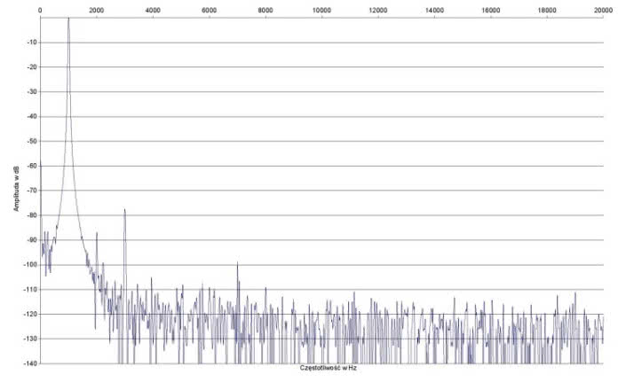

Nawet trzecia harmoniczna, będąca najsilniejszą w całym gronie, zajmuje bezpieczny poziom -90 dB (rys. 2), piąta oraz siódma leżą już znacznie poniżej -100 dB.

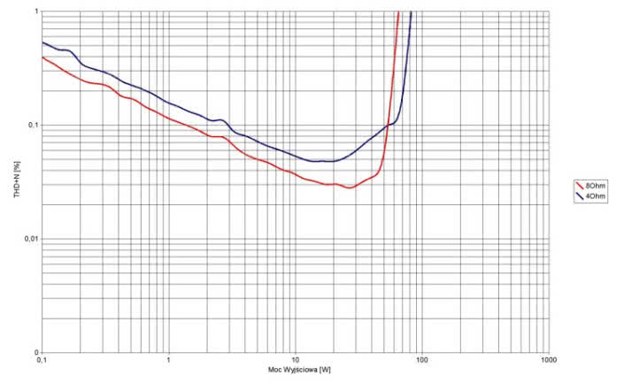

Na rys. 3 widać, że przedział THD+N poniżej 0,1 % rozpoczyna się już od mocy rzędu kilku dziesiątych wata, zarówno dla 8 jak i 4 omów. Możemy nawet pokusić się o ustalenie zakresów, w których THD+N nie przekracza bardzo niskiego pułapu 0,01%, - będą to 16 - 64 W dla 8 omów oraz 35 - 108 W dla 4 omów.
Na koniec uwaga odnośnie czułości, która jest niższa w porównaniu do wzmacniaczy konkurencji i wynosi 0,33 V, w praktyce nie będzie to jednak stanowić problemu.
