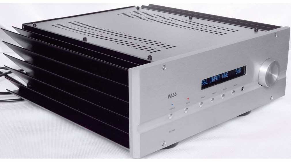

Pass INT-150 - budowa
Wzmacniacz zintegrowany Pass INT-150 ma niemal dokładnie takie same gabaryty, jak końcówka XI50.5. Ideą przewodnią przy jego projektowaniu było bowiem możliwie "bezbolesne" wykorzystanie istniejącej formy, której podstawą są charakterystyczne, wygięte ku górze pióra radiatorów, tworzących boki urządzenia. Z przodu mamy jednak do czynienia ze swoistą rewolucją.
Od czasu przedwzmacniaczy X0 i X1, a także końcówek serii X, a więc od 1998 r., cechą charakterystyczną wszystkich urządzeń Passa, czymś, co w jedną sekundę pozwalało rozpoznać pochodzenie, była konstrukcja ścianki przedniej. Chodzi przede wszystkim o połączenie pionowego wgłębienia (lub przerwy w płycie) i półokrągłych wyprofilowań otaczających wskaźnik mocy lub pokrętła.
W Pass INT-150 wszystko to znika. Nie ma już podwójnych płyt na froncie, a gałka jest po prostu ulokowana po prawej stronie płaskiego (nie licząc wąskiego, poziomego wgłębienia z przyciskami), płata aluminium.
Front jest przez to elegancki, ale w ramach niemal ascetycznej prostoty. Nawet spory, jednak na tak dużym froncie już nie dominujący wyświetlacz nie zmienia tego wrażenia. Przyciskami możemy wybierać między czterema wejściami liniowymi, uaktywnić "mute" (wyciszenie) lub przejść do stanu "stand-by".
Pass INT-150 - przyłącza
Do dyspozycji są dwa wejścia zbalansowane XLR (pozytywny pin 2) oraz cztery niezbalansowane RCA - dwa podpięto równolegle do zbalansowanych, dwa są niezależne. Jest też wyjście z przedwzmacniacza, zarówno na XLR-ach, jak i RCA.
Zacisków głośnikowych przygotowano jeden zestaw. Jest też gniazdo sieciowe IEC z mechanicznym wyłącznikiem obok oraz zacisk dla uziemienia. Zabrakło jednej rzeczy - triggera, którym można by włączyć dodatkową końcówkę mocy. Ostatecznie owo wyjście z preampu to też zaproszenie do stworzenia systemu bi-amping.
Radiatory są bardzo masywne, stanowią fundamentalną część obudowy. Wraz z grubym frontem oraz grubymi pozostałymi elementami gwarantują świetną sztywność i kontrolę rezonansów. Pass INT-150 ma zwartą, "napakowaną" bryłę.
Pass INT-150 - wnętrze
Aby dostać się do środka, odkręcamy perforowaną płytę z góry. Na głównej płytce umieszczono podpis konstruktora - okazuje się, że za INT-150 odpowiedzialny jest Wayne Colburn - człowiek, który dołączył do Passa w roku 1994 i początkowo zajął się przedwzmacniaczami.

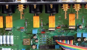

Konstrukcja tego urządzenia jest na pierwszy rzut oka klasyczna. Po bokach mamy tranzystory końcowe, pracujące w push-pullu komplementarne pary HEXFET-ów - odmiany tranzystorów polowych. Ich sterowanie znalazło się na niewielkich płytkach wpiętych w sekcję przedwzmacniacza. To tutaj zrealizowano układ Super-Symmetry. Również tę sekcję zbudowano wokół tranzystorów polowych.
Przedwzmacniacz jest minimalistyczny - to jedynie selektor wejść na hermetycznych przekaźnikach oraz dwie, dla każdego kanału osobne, scalone drabinki rezystorowe DSI802. To logarytmiczny potencjometr z cyfrowym sterowaniem o 65 krokach, co I dB.
Przedwzmacniacz jest niemal pasywny (nie ma żadnych zewnętrznych elementów wzmacniających), ale na wyjściu każdego scalaka z drabinką są układy aktywne pracujące jako bufory i często jako wzmacniacze.
Pod tą płytką, na dnie, jest druga płytka z zasilaczem. Z potężnego, ekranowanego transformatora toroidalnego wychodzą trzy uzwojenia wtórne - dwa dla końcówek i jedno dla przedwzmacniacza, a układy filtrujące i stabilizacyjne są osobne dla każdego kanału.
W torze mamy znakomite elementy bierne, np. kondensatory polipropylenowe Wimy i BC. Równie porządne są rezystory i gniazda wejściowe, szczególnie RCA, zazwyczaj traktowane po macoszemu. Układ generalnie sprawia świetne wrażenie.

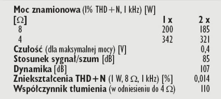

Moc znamionowa (1% THD+N, 1 kHz) [W] 8 Ω, 2x 185
Moc znamionowa (1% THD+N, 1 kHz) [W] 4 Ω, 2x 321
Czułość (dla maksymalnej mocy) [V] 1x 0,41
Stosunek sygnał / szum (filtr A-ważony, w odniesieniu do 1W) [dB] 85
Dynamika [dB] 107
Współczynnik tłumienia (w odniesieniu do 4 Ω) 110
Zniekształcenia THD+N (1W, 8Ω, 1kHz) [%] 0,014

Standardową procedurą testową, jeszcze przed wykonywaniem jakichkolwiek pomiarów, jest rozgrzanie urządzenia, nie tylko włączając go do sieci, ale także obciążając sygnałem z generatora. Pass reaguje na ten wstęp do właściwych tortur nie tylko znaczną temperaturą obudowy, ale także wyraźnym obniżeniem poziomu zniekształceń - w tym przypadku rozgrzewanie wzmacniacza przed odsłuchem to nie mit.
Moc wyjściowa odczytana z fabrycznych specyfikacji jest imponująca -I50 W przy 8 omach i dwa razy tyle przy 4 omach. W rzeczywistości potencjał Passa jest znacznie wyższy, końcówki są w stanie wygenerować równo 200 W dla 8 omów oraz gigantyczne 342 W dla 4 omów i wartości te są tylko nieznacznie niższe przy pracy w stereo.
Poziom szumów to 85 dB, a dynamika 107 dB.

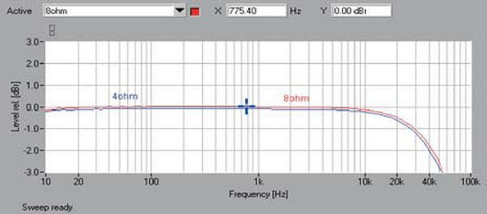

Na rys. 1 widać idealne zachowanie przy 10 Hz (poziom -0,1 dB), powyżej 10 kHz charakterystyki zaczynają już opadać, by granicę -3 dB osiągnąć przy 54 kHz.

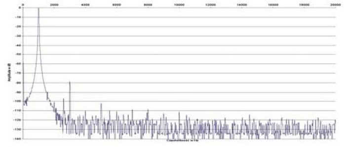

Rozkład zniekształceń (rys. 2) ujawnia trzecią harmoniczną przy -79 dB i jest ona jedyną, na którą warto zwrócić uwagę, druga leży wyraźnie poniżej -90 dB, podobnie jak wyższe nieparzyste.

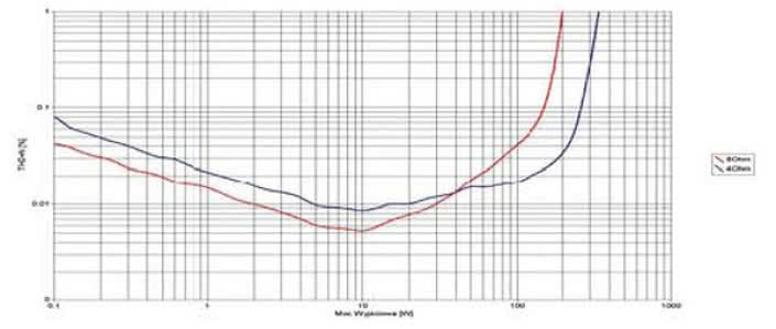

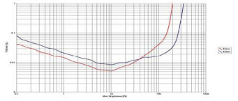

Najniższe zniekształcenia generowane są w okolicach mocy 10 W (rys. 3), warto zwrócić uwagę na przedział 2-30 W na charakterystyce 8-omowej, gdzie THD+N jest niższe nawet od 0,01%; sztuka ta, choć w nieco węższym zakresie, udaje się też dla 4 omów. Moc wyjściowa przy THD+N poniżej 0,1% obejmuje już cały przedział pomiarowy.
