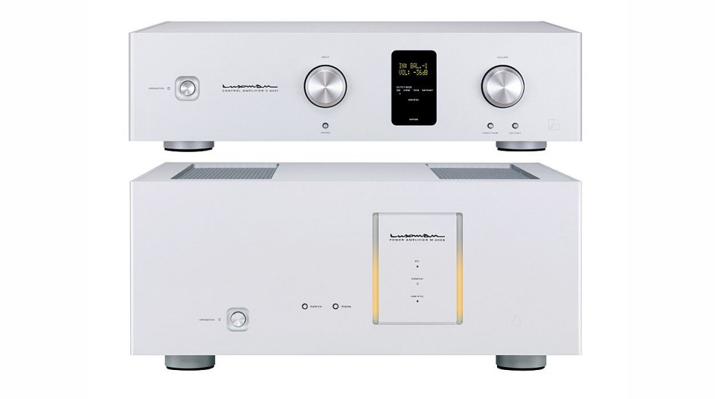

Przedwzmacniacz Luxman C-600F jest większy i cięższy od wielu hiendowych wzmacniaczy zintegrowanych. Urządzenie zbudowano, podobnie jak końcówkę mocy, z ogromnym rozmachem, chociaż wymiary preampu są nieco mniejsze.
Wykonana w całości z satynowanego aluminium obudowa jest przyjemna w dotyku, na przednim - nie zatłoczonym – panelu mamy oprócz pokręteł głośności i selektora wejść zaledwie trzy przyciski: wyboru wyjścia, trybu monitorowania oraz konfiguracji wejścia zbalansowanego.
Finezja projektu i montażu budzi najwyższe uznanie, a elementem który dodatkowo zwraca na siebie uwagę, zarówno w przedwzmacniaczu, jak i w końcówce mocy, jest wyfrezowane i lakierowane logo firmy. Tym razem - nawet tak duże - wygląda wyjątkowo szlachetnie.
Czytelny wyświetlacz (w kolorze bursztynowym) zdradza, że wewnątrz kryją się nowoczesne układy sterowania cyfrowego. Podstawową funkcjonalność preampu uzupełnia pilot, z którego otrzymujemy dostęp do bardziej zaawansowanych opcji, takich jak choćby regulacja barwy.

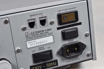

Podobnie jak w końcówce mocy, gniazdko zasilające IEC nie ma bolca uziemiającego, warto więc skorzystać z oddzielnego, pozłacanego trzpienia. Luxman również w C-600F dodał charakterystyczny panel testera fazy zasilania, są także realizujące koncepcję firmowego systemu sterowania gniazdka RJ-11, które umożliwiają zdalne włączanie i wyłączanie dwóch końcówek mocy.
Terminale XLR kupiono w firmie Neutrik; jak wskazuje doświadczenie są to może nie bezwzględnie najdroższe, jednak bardzo solidne elementy, od lat sprawdzające się w wielu urządzeniach studyjnych.

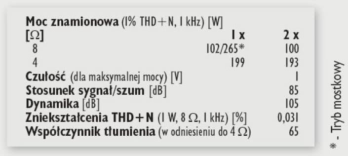

Zniekształcenia THD+N (1W, 8Ω, 1kHz) [%] 0,031
Moc znamionowa (1% THD+N, 1 kHz) [W] 8 Ω, 2x 100
Moc znamionowa (1% THD+N, 1 kHz) [W] 4 Ω, 2x 193
Czułość (dla maksymalnej mocy) [V] 1x 1
Stosunek sygnał / szum (filtr A-ważony, w odniesieniu do 1W) [dB] 85
Dynamika [dB] 105
Współczynnik tłumienia (w odniesieniu do 4 Ω) 65

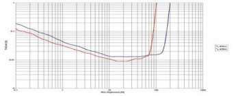

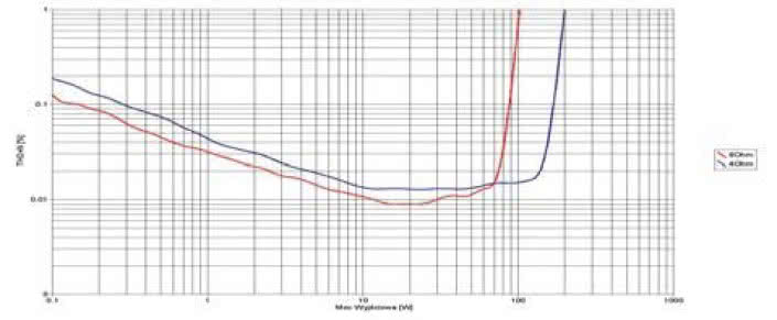

Ustawienie napięcia wejściowego odpowiadającego deklarowanej mocy 30 W na 8 omach przyniosło bardzo niski poziom THD+N (0,0093) i brak jakichkolwiek symptomów przesterowania. Trzymając się więc przyjętej dla naszych pomiarów granicy 1 % osiągnęliśmy zupełnie inne poziomy mocy - 102 W przy 8 omach oraz niemal 200 W przy 4 omach. W trybie dwukanałowym zanotowaliśmy zaledwie minimalne spadki mocy, do odpowiednio 2 x 100 W oraz 2 x 193 W. Wszystko więc wskazuje na to, iż deklarowana przez producenta niska moc wyjściowa dotyczy obszaru, w którym wzmacniacz skalibrowany został w czystej klasie A, natomiast rzeczywiste (przed standardowo przyjętym punktem przesterowania - 1 %) możliwości Luxmana są znacznie większe. Pomiar dla trybu mostkowego dał przy 8 omach 256 W.
Aby uzyskać deklarowaną moc wyjściową, trzeba doprowadzić na wejście sygnał o napięciu 1 V, co jednak dla przedwzmacniacza nie będzie stanowiło najmniejszego problemu. S/N wynosi 85 dB, dynamika 105 dB.
Pasmo przenoszenia (rys. 1) pokazuje zaledwie minimalnie niższe wzmocnienie dla 4 omów. Niezależnie od impedancji, praca w zakresie najniższych częstotliwości jest wzorowa, na drugim skraju spadek rozpoczyna się już od ok. 20 kHz, ale -3 dB pojawia się dopiero przy ok. 100 kHz.

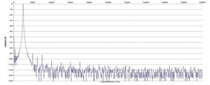

Niemal idealnie czysto prezentuje się spektrum zniekształceń (rys. 2). Tylko druga harmoniczna ociera się o poziom -90 dB, kilka kolejnych, choć daje się jeszcze wyłowić ponad widmem szumów, leży już znacznie niżej. W szerokich zakresach zniekształcenia THD+N utrzymują bardzo niskie wartości, co obrazuje wykres z rys. 3.
