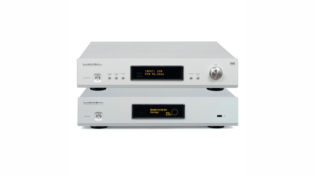

NT-07 tworzy z DA-07X firmowy, efektowny i funkcjonalny zestaw, albo inaczej mówiąc – dzielony odtwarzacz sieciowy. Oferują nowoczesne układy cyfrowe, w tym oryginalne, kosztowne przetworniki C/A ROHM Semiconductor, zbalansowaną sekcję analogową i klasyczne zasilanie liniowe. Poniższa recenzja jest efektem wielogodzinnych testów. Za kompleksową analizę i obiektywną ocenę odpowiada Radek Łabanowski, ekspert z wieloletnim doświadczeniem na rynku audio.

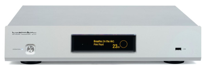

Styl wzorniczy Luxmana NT-07 jest oczywiście "luxmanowy", doskonale pasuje do przetwornika DA-07X oraz innych urządzeń serii 07. Front prezentuje się jednak minimalistycznie.

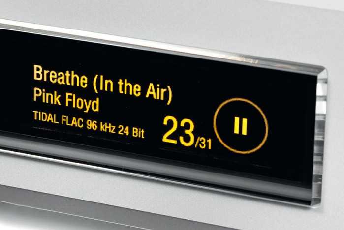

Centralną część zajmuje żółto-bursztynowa, duża matryca, która nie wyświetla okładek płyt, lecz wyłącznie informacje tekstowe, a okrągły wskaźnik graficznie reprezentuje czas ścieżek. Zwłaszcza ten element, a także sposób obsługi odtwarzacza, organizacja aplikacji mobilnej, czy wreszcie wybrane elementy architektury wnętrza, przywodzą na myśl sprzęt marki Lumin. Wiele wskazuje na to, że Luxman projektując NT-07 ściśle z nią współpracował. Matryca wyświetla także informacje o parametrach sygnałów cyfrowych związanych z samymi plikami.
NT-07 jako "cyfrowy transport" ma tylko wejścia i wyjścia cyfrowe.

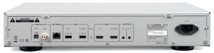

  • Złącza

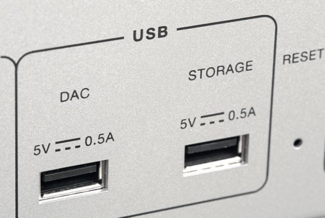

Złącze USB służy nośnikom pamięci. NT-07 nie ma analogowych wyjść, ale tylny panel nie jest bardzo skromny. Zacznijmy od sposobów połączenia obydwu urządzeń (odtwarzacza i przetwornika C/A).
Jednoznacznie najlepszą opcją jest złącze USB, tędy prześlemy sygnały nawet PCM 32 bit/768 kHz i DSD512. Są też rezerwowe możliwości – to złącza S/PDIF i optyczne (ograniczone już do PCM-u, odpowiednio 24/192 oraz 24/96).
W strefie tylnej ścianki, oznaczonej jako USB, znajduje się kolejne złącze tego typu (więc trzeba uważać przy podłączaniu, bo łatwo się pomylić) – wyłącznie dla nośników pamięci (pełni więc taką samą rolę jak USB na froncie).
Do połączenia NT-07 z DA-07X rekomendowane jest USB, pozwalające w pełni wykorzystać potencjał obydwu urządzeń. Drugie gniazdo, dublując rolę frontowego, służy do podłączenia podręcznej pamięci.

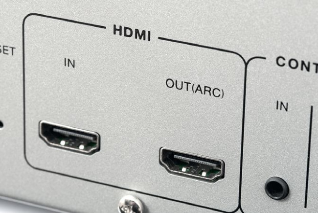

Dość zaskakującym dodatkiem w odtwarzaczu jest sekcja HDMI (nawet z kanałem zwrotnym ARC).

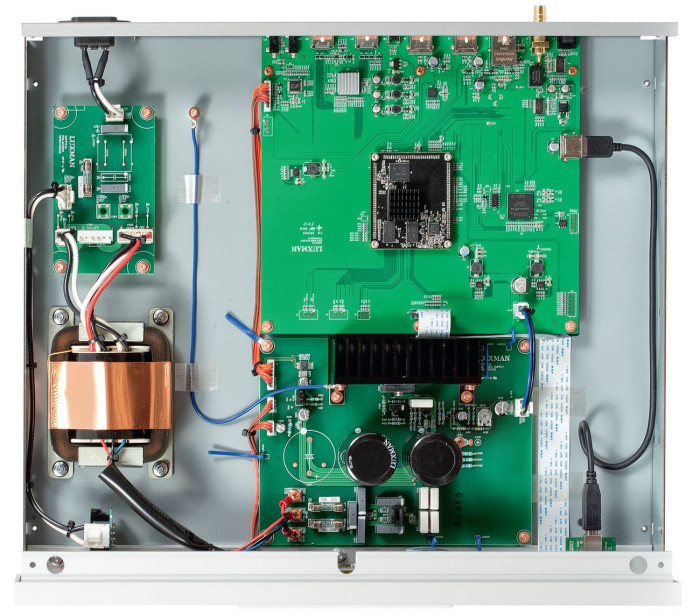

Wnętrze NT-07 jest zaaranżowane starannie, ale dość "luźne", nie ma tutaj bowiem rozbudowanej elektroniki jak w odtwarzaczach z sekcją DAC.

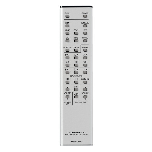

Przetwornik DA-07X nie ma zdalnego sterowania, ale ma je odtwarzacz NT-07. Oprócz pilota fizycznego kusi stworzona specjalnie dla tego urządzenia aplikacja mobilna. Składa się z kilku działów zarówno z funkcjami i ustawieniami podstawowymi (jak np. jasność wyświetlacza czy tryb wyjść analogowych), jak i najbardziej zaawansowanymi, np. z możliwością definiowania pracy upsamplera, i to niezależnie dla niemal wszystkich typów sygnałów wejściowych (plików).

Cała elektronika audio znajduje się w tylnej części, została umieszczona na większej płytce, do której dołączono jeszcze dodatkowy, mniejszy moduł z głównym procesorem (pod sporym radiatorem).

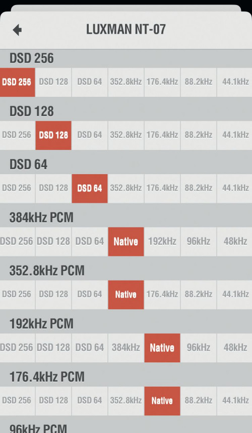

Dla NT-07 powstała nowa aplikacja mobilna, a w niej obłędnie rozbudowany dział konfiguracji upsamplerów.
Pilot jest systemowy i wszechstronny, ale sprawne korzystanie z NT-07 i tak wiąże się ze sprzętem mobilnym (lub choćby komputerem).

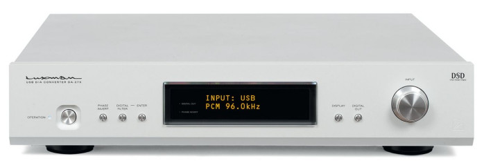

Luxman DA-07X jest srebrny, podobnie jak NT-07 – to tradycyjny kolor Luxmana (tak jak złoty – Accuphase’a), jednak wychodząc naprzeciw innym gustom, zapowiedziano wersję Black Edition. Włącznik zasilania elegancko zatopiono w wyfrezowaniu przedniej ścianki. Matrycę wykonano w nowoczesnej technice OLED, ale styl wskazań i bursztynowa barwa nawiązują do klasycznych matryc punktowych.
Wyświetlacz składa się z trzech wierszy, w których prezentowane są wybrane wejście, standard sygnału ze źródła oraz tryb filtrowania. Niewielkie przyciski pozwalają na zmianę filtrów (cyfrowych i analogowych), można również zażyczyć sobie odwrócenia sygnału w fazie. Wejścia cyfrowe zmieniamy pokrętłem, natomiast cyfrowe wyjścia – za pomocą przycisku.

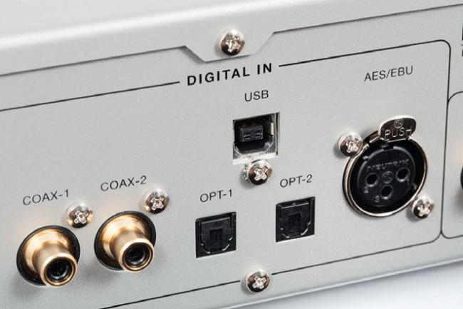

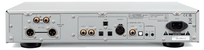

Wyjścia analogowe są dwa – RCA oraz XLR. W sekcji wejść cyfrowych jest niemal wszystko, co się tutaj może znaleźć, a USB określa – jak zwykle – maksymalne parametry sygnału, które sięgają, podobnie jak w NT-07, aż do PCM 32/768, DSD512 oraz MQA.
Są także wejścia S/PDIF i optyczne (po dwa) oraz AES/EBU. W żadnym miejscu dokumentacji nie doszukałem się natomiast wzmianki o systemie Roon, co jednak nie przekreśla szans na to, aby przetwornik mógł z nim pracować.

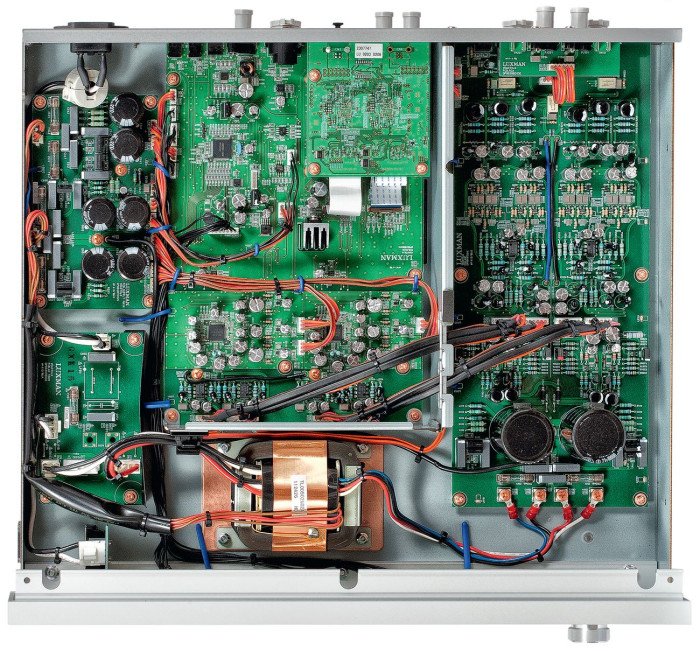

Konstrukcja zasadniczej części – sekcji konwerterów cyfrowo-analogowych – jest bardzo oryginalna. Absolutna większość producentów sprzętu wybiera układy firmy ESS Technology, co doprowadziło nieomal do monopolu tej firmy na rynku nowoczesnych źródeł cyfrowych.

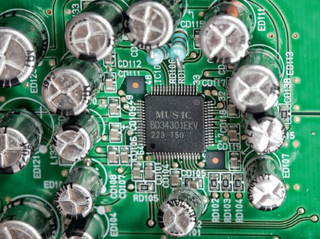

Na tym tle wybór dokonany przez Luxmana jest unikalny. Japoński producent zwrócił się bowiem do firmy ROHM Semiconductor już w chwili gdy ta, mniej więcej 5 lat temu, opracowała wyjątkowy układ BD34301EKV. Trochę o nim słychać, ale ROHM nie zdołał do dzisiaj przebić się ze swoimi produktami.

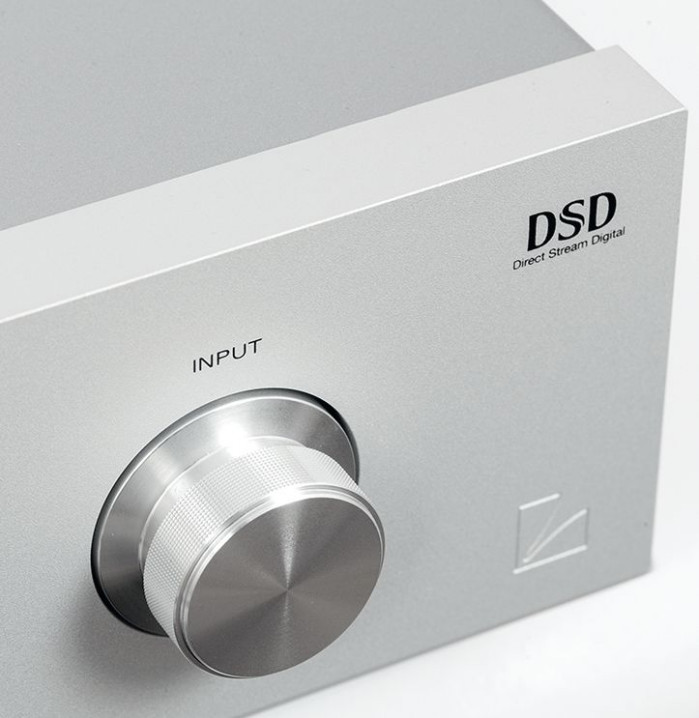

Duże pokrętło pełni rolę przełącznika źródeł. W systemie odtwarzacz/przetwornik głośność można regulować w tym pierwszym.
Właściwie cały świat jest zapatrzony w to, co oferuje ESS Technology. Luxman jako pierwszy (w swoim odtwarzaczu płyt D-10X) wykorzystał scalak BD34301 (tuż po jego premierze), później z tym układem eksperymentowało kilka dalekowschodnich marek (z których najbardziej znana jest chyba S.M.S.L). I to w zasadzie wyczerpuje pulę urządzeń z tym układem. Również hobbyści nie patrzą na niego ze specjalnym zainteresowaniem.
Podejrzewam, że jednym z głównych problemów może być dostępność układu (półki w największych hurtowniach układów elektronicznych świecą pustkami) oraz jego bardzo wysoka cena (BD34301 jest droższy niż najlepszy ESS Technology ES9039PRO).
Już podstawowe parametry konwertera ROHM BD34301 wyglądają jednak bardzo zachęcająco. To układ w konfiguracji stereofonicznej, akceptujący sygnały PCM 32 bit/768 kHz oraz DSD512. Poradzi sobie również ze standardem MQA (którego znaczenie jest już raczej marginalne).

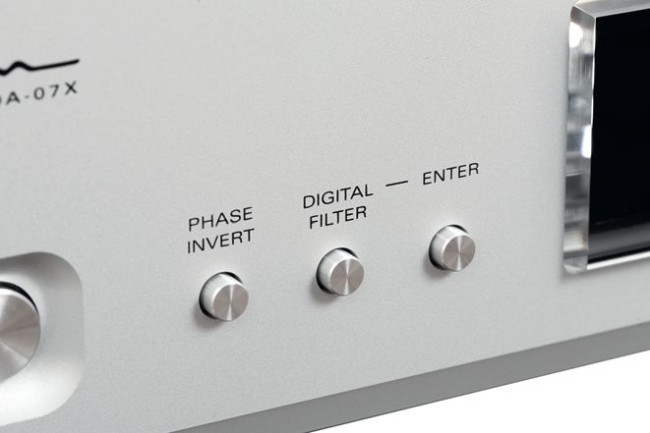

W ramach konwersji PCM są do wyboru "tylko" dwa warianty filtrów cyfrowych, z łagodnym i ostrym zboczem, dla DSD również dwa – już analogowych.
Obsługa DA-07X nie jest skomplikowana, jedyne dodatki wiążą się z prostym układem filtrów (cyfrowych i analogowych) oraz przełącznikiem fazy.

Wszystkie układy są zasilane, jak to nazywa sam Luxman, z "tradycyjnego" liniowego zasilacza z rozbudowanymi stabilizatorami napięcia. W sumie DA-07X ma trzy rdzeniowe transformatory.
Na tylnym panelu mamy obfitość wejść i wyjść w różnych, ale typowych standardach.
Rozplanowanie elementów w obudowie jest wzorowe, z wydzieloną i ekranowaną sekcją cyfrową (w środku). Składa się ona z kilku płytek, niezależna służy wejściu USB, inna zawiera moduł konwerterów C/A. Sygnał (już analogowy) jest przesyłany do płytki w prawej komorze za pomocą przewodów. Widać symetrię obwodów kanału lewego i prawego.

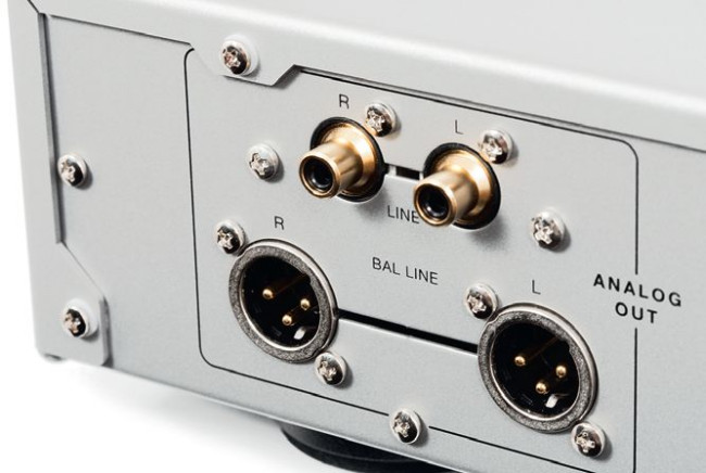

Sygnał jest zbalansowany aż do samych gniazd wyjściowych i za wariant główny należy uznać XLR-y (wciąż w ramach tej samej, dużej płytki). Po desymetryzacji sygnału napięcia są prowadzone przewodami do sąsiedniego, dodatkowego modułu, który leży nieco wyżej i jest bazą dla gniazd RCA.
Do konwersji prądowo-napięciowej wykorzystywane są scalone wzmacniacze operacyjne, na dalszych etapach układ jest złożony z elementów dyskretnych.
Wyjścia analogowe w DA-07X są dwa, RCA oraz XLR; do drugiego prowadzi zbalansowany tor sygnału już od przetworników.
W sekcji cyfrowej mamy aż sześć wejść na czele z USB, chociaż tym razem bez HDMI (które jest w NT-07).

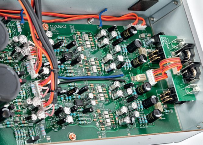

 Na płytce analogowej widać oddzielenie torów obydwu kanałów.
