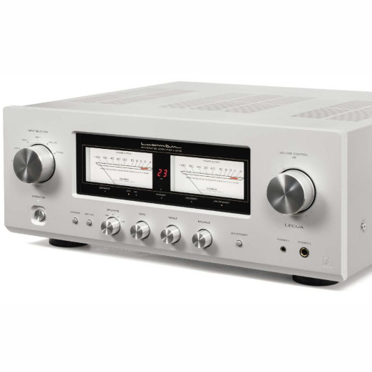

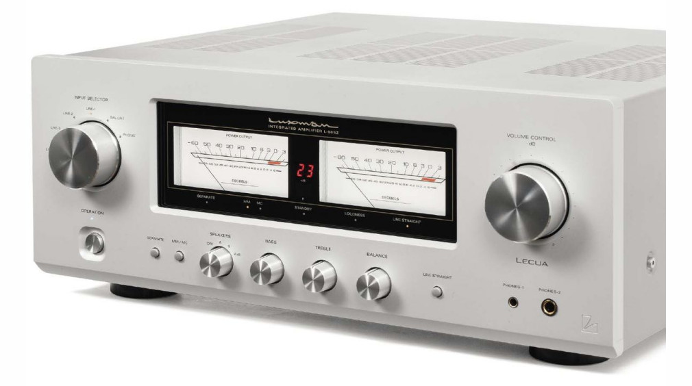

Luxman L-505Z - wzornictwo
Luxman ma swój styl, kolorystykę, charakterystyczny układ elementów, a także mistrzowskie wykonanie, godne miejsca produkcji. „Made in Japan" było kiedyś czymś powszednim, dzisiaj wyróżnia najlepsze produkty.

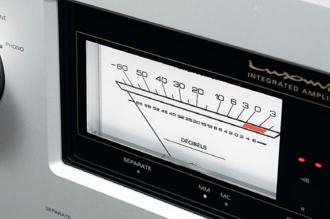

Dużą atrakcją są okazałe wskaźniki wychyłowe. Wciąż "rzeczywiste", a nie jak to coraz częściej bywa – wirtualnie "namalowane". Mają prawdziwe wskazówki i mechanizmy, są duże, z wyraźnymi oznaczeniami.

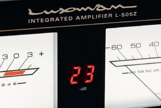

Dodatkowe, niewielkie okienko numerycznego wyświetlacza jest częścią firmowego O systemu regulacji głośności o nazwie LECUA. Do samej regulacji służy duże, klasycznie działające pokrętło z dwoma punktami oporowymi.
Wyboru wejść dokonujemy pokrętłem z lewej strony, umieszczone na jego obwodzie oznaczenia nie pozostawiają żadnych złudzeń co do funkcjonalności urządzenia.

"Prawdziwe" wskaźniki wychyłowe są duże, piękne i dokładne.

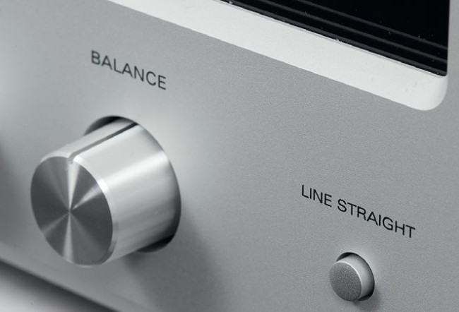

 Luxman nie żałuje regulacji barwy, ale jest też wyłączająca je funkcja Straight.

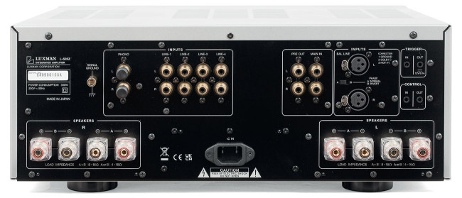

Luxman L-505Z - złącza
Wzmacniacz ma dwie pary zacisków głośnikowych, które załączamy w dowolnych kombinacjach, ale kolumny głośnikowe można też całkowicie odłączyć; przyda się to wtedy, gdy będziemy korzystać z wyjścia słuchawkowego, dostępnego w dwóch wariantach – jest zarówno gniazdo 6,3-mm, jak i symetryczne 4,4-mm.

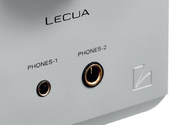

Sygnał do słuchawek płynie z zasadniczej sekcji końcówek mocy (przechodząc oczywiście przez rezystorowe dzielniki napięcia). Podłączanie kabli głośnikowych będzie wygodne dzięki rozmieszczeniu terminali przy bocznych ściankach.

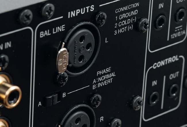

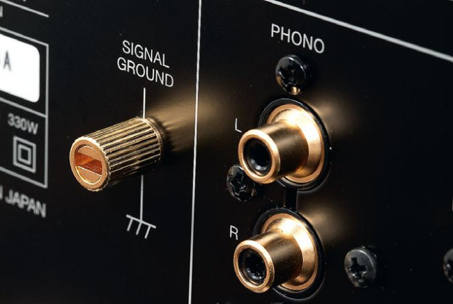

Wejścia liniowe są cztery w formacie RCA i jedno XLR. L-505Z ma wejście gramofonowe, które obsługuje dwa typy wkładek (MM oraz MC). Parametry obciążenia są dość typowe (w przypadku trybu MC, gdzie jest to szczególnie istotne, impedancja obciążenia wynosi 100 Ω).
Ostatni z przycisków na przedniej ściance pozwala rozłączyć sekcję końcówek i przedwzmacniacza, aktywując stosowne wejścia.
Są nawet dwa wyjścia słuchawkowe – standardowe 6,3-mm oraz tzw. zbalansowane 4,4-mm.
Numeryczny wyświetlacz jest częścią zaawansowanego układu regulacji głośności LECUA.

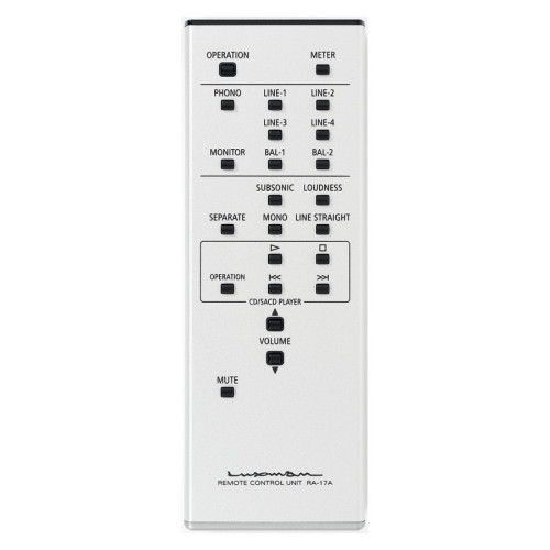

Pilot jest okazały i dość ciężki. Znajdziemy na nim najważniejsze funkcje, znane z przedniej ścianki (ale nie wszystkie, bo nie ma np. regulacji barwy), jest za to dodatek, którego nie uruchomimy bez pilota. To filtry typu Loudness, które mogą zostać aktywowane wyłącznie zdalnym sterowaniem.
Są też dwie funkcje (filtr subsoniczny, tryb mono), których uruchomić… się nie da, bo Luxman L-505Z ich nie ma; pilot tego typu obsługuje też droższe, jeszcze bardziej bogato wyposażone integry, a ponadto podstawowe funkcje odtwarzaczy.

Luxman stosuje nowoczesny obwód regulacji głośności własnego pomysłu LECUA (Luxman Electronically Controlled Ultimate Attenuator). To nowoczesna, chociaż nie całkowicie nowa czy unikalna koncepcja połączenia klasycznego potencjometru (który jest tylko czujnikiem położenia) z systemem mikroprocesorowym, sterującym scalonymi tłumikami. Aktualny poziom wzmocnienia widać na umieszczonym pomiędzy wskaźnikami wychyłowymi wyświetlaczu.
Zaczynamy od całkowitego wycięcia sygnału, któremu towarzyszy oznaczenie "—". Najniższym efektywnym poziomem z punktu widzenia odsłuchu jest 87, a później idziemy w górę (krok co 1) aż do najwyższego poziomu 0. Z dokumentacji producenta dowiadujemy się, że wskaźnik poziomu głośności jest wyskalowany w decybelach. Sprawdziliśmy jego dokładność.
Na początku ustawiamy pokrętło w taki sposób, aby wyświetlacz wskazywał 0, a następnie obniżamy (pokrętłem) głośność o 3 jednostki. Poziom napięcia na zaciskach głośnikowych zmniejsza się dokładnie o 3,15 dB, kolejne 3 (czyli w sumie 6 względem zera) punkty dają spadek (napięcia) o 6,18 dB; 10 jednostek to -10,1 dB, a 20 to dokładnie -19,7 dB. Taka dokładność utrzymuje się do samego końca.
Odchyłki na skraju (minimum) regulacji są imponujące: przy ustawieniu pokrętła na 80 (wyświetlacz) rejestrujemy tłumienie sygnału o -79,9 dB, a przy krańcowych 87, napięcie spada dokładnie o -86,8 dB. Brawo!
Jednym z postulatów Luxmana i głównych zalet systemu regulacji LECUA ma być właśnie wzorowa dokładność przy minimalnym wychyleniu pokrętła i towarzyszących mu minimalnych poziomach głośności. Klasyczne regulatory (potencjometr) mają z tym zazwyczaj spore problemy.

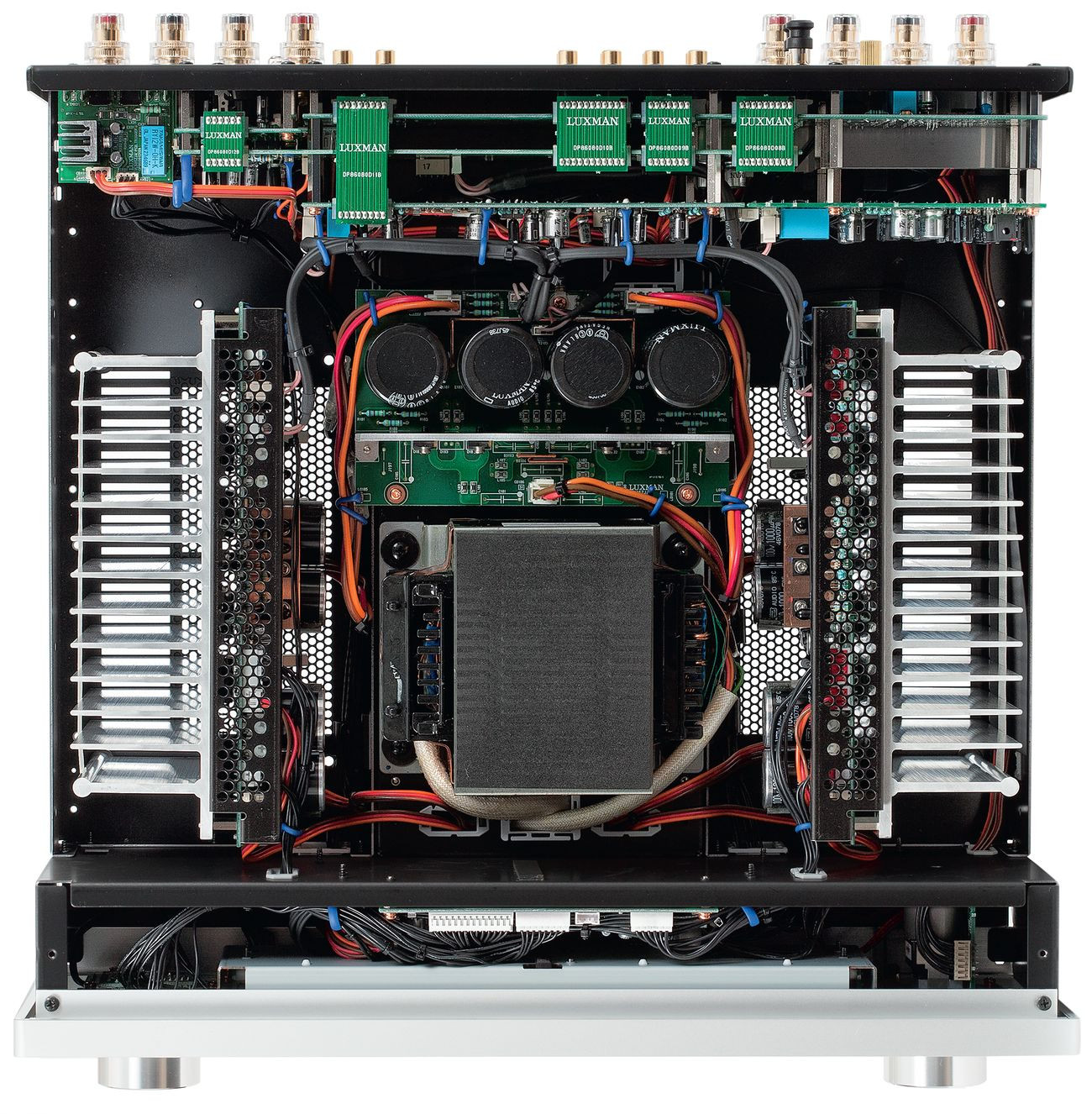

Luxman L-505Z - układ elektroniczny
Sekcja zasilająca opiera się na jednym dużym transformatorze rdzeniowym, więc Luxman L-505Z nie jest, tak jak jak Nu-Vista 600.2, konstrukcją dual-mono, ale niewiele do tego brakuje. Zasilacz ma kilka sekcji i okazuje się wystarczająco wydajny, aby sprostać wymaganiom jednocześnie wysterowanych końcówek mocy.
Przygotowano niezależne gałęzie dla każdej z nich, ich stopni sterujących, jak również przedwzmacniacza. Niezależną gałąź mają nawet obwody zabezpieczeń. Mikroprocesor (Luxman mówi o "mikrokomputerze") zarządzający wszystkimi funkcjami jest zasilany z drugiego, mniejszego transformatora, który wykorzystywany jest również w trybie czuwania.
Dokumentacja techniczna, stanowiąca suplement instrukcji obsługi, jest bardzo dokładna i zdradza sporo szczegółów dotyczących przyjętych rozwiązań konstrukcyjnych. Rozwiewa również wszelkie nadzieje na konstrukcję zbalansowaną, jakie rozbudzają wejścia XLR - L-505Z do tej kategorii nie należy (zresztą Nu-Vista 600.2 również).

Jedno z wejść liniowych przygotowano na gnieździe XLR, chociaż tor nie jest zbalansowany.
Sygnał z wejścia XLR jest natychmiast desymetryzowany, a potem trafia do przełącznika wejść; już na tym etapie wszystkie sygnały są niesymetryczne. Końcówki mocy w Luxmanie L-5050Z składają się z ośmiu tranzystorów bipolarnych na kanał w konfiguracji push-pull, pracujących w klasie AB. Radiatory są niezależne dla każdego kanału i osłonięte płytkami drukowanymi, co uniemożliwiło identyfikację tych elementów.
Poszczególne sekcje są od siebie oddzielone metalowymi ekranami tworzącymi funkcjonalne komory, a przy okazji poprawiającymi sztywność. Górną pokrywę i boczne ścianki wykonano z wyjątkowo grubej blachy, a do tego wytłumiono (w wielu miejscach) gumowymi paskami.

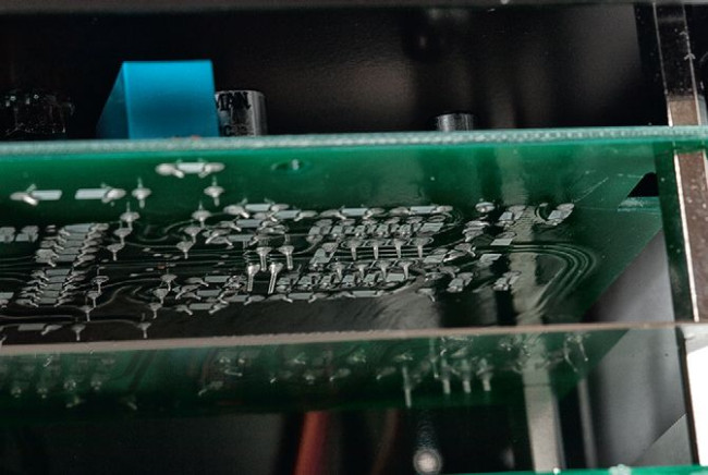

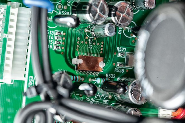

Logikę sterowania umieszczono przy przedniej ściance. Płytek przedwzmacniacza jest kilka, ustawiono je pionowo (równolegle do tylnej ścianki) i połączono sztywnymi zworami. W tej sekcji Luxman stosuje elementy dyskretne, z wyjątkiem wspomnianego już scalonego tłumika.
Chociaż na płytkach z tyłu widać przekaźniki, to są one używane głównie w sekcji wyjściowej (głośnikowej). Za wybór źródeł odpowiadają natomiast scalone przełączniki.
Nowoczesną konstrukcją sekcji przedwzmacniacza Luxman skraca także ogólną ścieżkę sygnałową, bowiem napięcia nie muszą być przesyłane w okolice przedniej ścianki (gdzie leżą wszystkie fizyczne regulatory).
Czytaj również: Co to znaczy trudne obciążenie? Co to jest wzmacniacz wydajny prądowo? Co to znaczy, że wzmacniacz 'nie napędzi' kolumn?

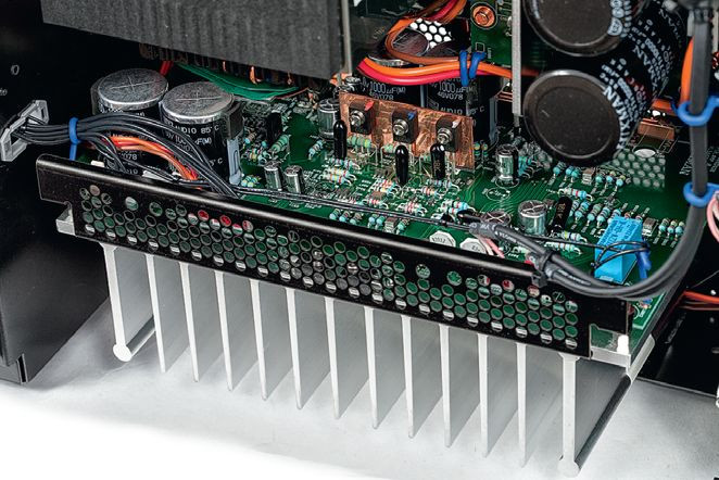

Japoński porządek panuje również w środku. Ograniczono połączenia kablami, płytki połączono zworami, newralgiczne układy zaekranowano.
 W końcówkach mocy pracują tranzystory bipolarne (po 8 sztuk na stronę).

W masywnym pilocie jast kilka niespodzianek, m.in. potrafi wywołać filtry typu Loudness.

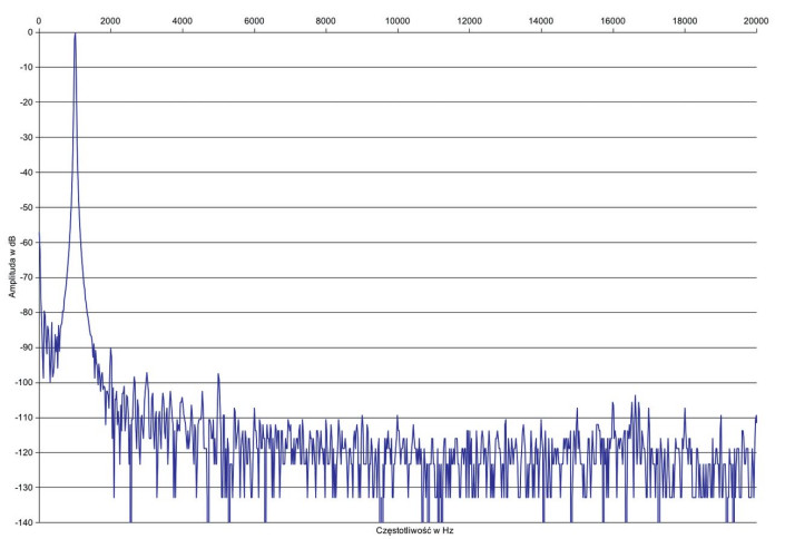

Laboratorium Luxman L-505Z

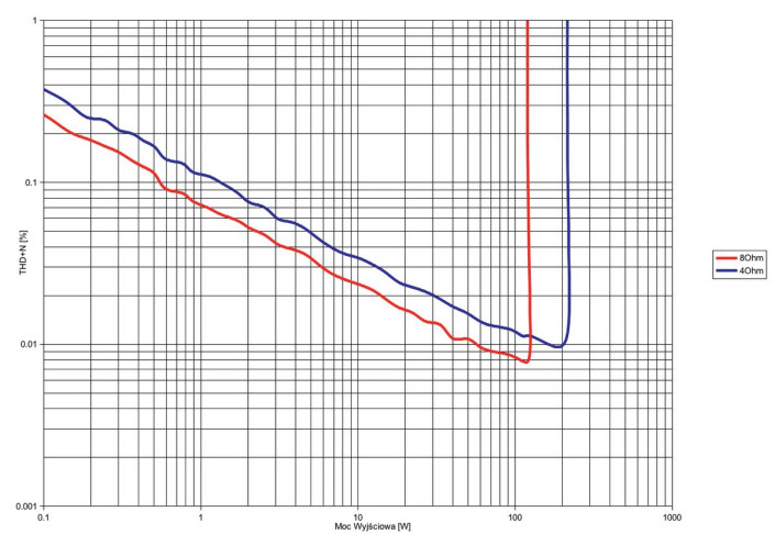

Po wielu próbach, zmianach konfi guracji połączeń i uziemienia (wzmacniacz nie ma trzpienia w gnieździe zasilającym) najlepsze rezultaty (najniższy poziom zniekształceń) uzyskałem nie z wejść XLR, ale RCA, które wykorzystałem do "oficjalnych" pomiarów.
Deklaracje producenta zapowiadają moc 2 x 100 W przy 8 Ω oraz 2 x 150 W przy 4 Ω. Zmierzona przez nas moc sięga wyżej – odpowiednio do 2 x 119 W oraz 2 x 207 W; przekroczenie granicy 200 W z pewnością uspokoi wielu zainteresowanych i zmniejsza dystans do mocniejszego Musicala.
L-505Z jest przykładem japońskiej skrupulatności – czułość to idealnie standardowe 200 mV. Nie ma to wielkiego znaczenia dla użytecznej jakości (współczesne wzmacniacze mają często znacznie niższą czułość i ma to swoje uzasadnienie), ale pokazuje szacunek dla ustalonych norm, choćby nawet ich praktyczne znacznie nie było duże.

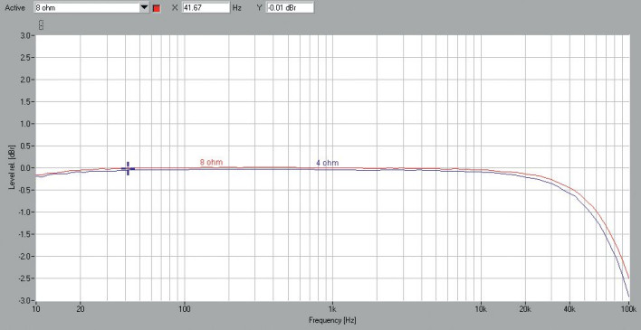

Charakterystyki częstotliwościowe (rys. 1) wyglądają bezpiecznie, spadek przy 10 dB to znikome -0,2 dB, w zakresie wysokich częstotliwości spadek zaczyna się powyżej 20, ale nawet dla 100 kHz nie osiąga -3 dB, zarówno dla 8 Ω, jak i 4 Ω. Odstęp od szumu jest dobry (85 dB), dynamika osiąga 106 dB.
Spektrum harmonicznych (rys. 2) nie pozostawia nic do życzenia, żadna szpilka nie przekracza -90 dB, do tej granicy sięga druga. Firmowe systemy redukcji zniekształceń mają też wpływ na charakterystykę THD+N w funkcji mocy (rys. 3). Na koniec zajmijmy się wskaźnikami. 0 dB wyznacza dokładnie 100 W, a więc deklarowaną przez producenta moc znamionową (a nie zmierzone przez nas 120 W).
Przy -10 dB (na wskaźniku) notujemy tylko 8 W, a przy -20 dB – 0,8 W… Może więc wskaźniki podążają nie za mocą, ale za napięciem wyjściowym? Przy -10 dB wynosi ono dokładnie 8 V, a więc całkiem blisko 8,9 V (co dokładnie odpowiada -10 dB względem 28,3 V, które z kolei przy 8 Ω przekładają się na moc 100 W); przy -20 dB (wskaźniki) napięcie wynosi 2,5 V, a powinno 2,8 V.
To już dokładność więcej niż satysfakcjonująca pod warunkiem, że wiemy, co wskaźniki pokazują. Na marginesie warto wspomnieć, iż w decybelach można pokazywać dowolne wartości fi zyczne, nie tylko elektroakustyczne.
