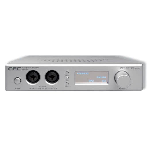

C.E.C. HD53N - przyłącza
Ścianka przednia jest bardzo niska, jednak zmieściło się na niej zaskakująco dużo elementów. Obok małej gałki wzmocnienia widać okienko, w którym zapalają się niebieskie napisy - trzema przyciskami aktywujemy albo gniazda słuchawkowe na przedniej ściance, albo zaciski głośnikowe na tylnej, ustalamy gain (wzmocnienie) wzmacniacza - "low" lub "high" - a także wybieramy jedno z dwóch wejść: zbalansowane na gniazdach XLR lub niezbalansowane na RCA.

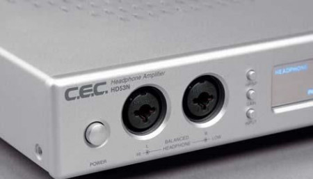

Po lewej strony umieszczono dwa gniazda typu "combo"- wymyślone przez Neutrika, łączące w jednej obudowie gniazdo XLR oraz stereofoniczne gniazdo duży - jack. Jedno jest przeznaczone dla zwykłych, wysokiej klasy słuchawek o niskiej impedancji, drugie - dla słabszych słuchawek, w których zazwyczaj brakuje basu. Znacznie bardziej interesujące są elementy XLR.
Słuchawki to z zasady, przetworniki zbalansowane. Niemal zawsze łączy się jednak masy obydwu z nich, ponieważ wzmacniacze słuchawkowe w 99% są niezbalansowane.

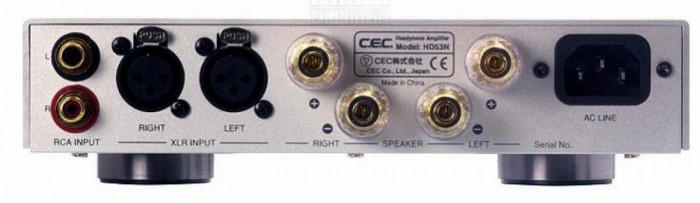

Są wejścia RCA, wejścia XLR, są też wyjścia głośnikowe, bo kilkanaście watów możemy dostarczyć do kolumn.
Żeby skorzystać ze wzmacniacza zbalansowanego, sygnał w takiej ostaci trzeba dostarczyć do słuchawek, a do tego potrzebne są specjalne przewody, zakończone dwoma wtykami XLR - takimi samymi, jak w interkonektach zbalansowanych; właśnie dla tak zmodyfikowanych słuchawek przeznaczone są te dwa gniazda.
Z tyłu mamy wejście niezbalansowane RCA, zbalansowane XLR, gniazdo sieciowe IEC oraz stereofoniczne zaciski głośnikowe. C.E.C. HD53N potrafi oddać 2 x 13 W / 8 omów. To całkiem sporo, dlatego tranzystory końcowe - bipolarne Sankeny - przykręcono do dużych płaskowników, a te z kolei do obudowy, która wspomaga ich chłodzenie.

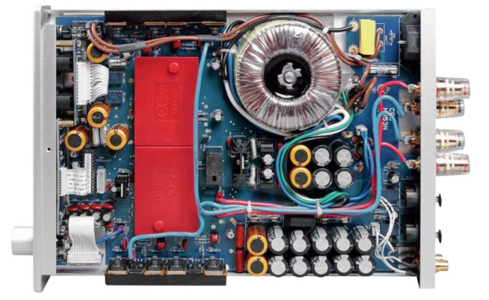

C.E.C. HD53N - wnętrze
Kiedy spojrzymy do środka, docenimy wiele technologii i myśli technicznej, które zawarto w tak niewielkim "pudełku". 2/3 środka zajmuje zasilanie. Napięcie dostarczane jest ze stosunkowo dużego transformatora toroidalnego, z osobnymi odczepami dla sekcji napięciowej i prądowej.
Najciekawsze są dwa (po jednym na kanał) układy HD-LEF firmy CC Tech. To w nich dokonuje się wzmocnienie sygnału i sterowanie tranzystorami końcowymi.
Jest w nich także układ regulacji wzmocnienia. Podwójny, dość kiepski, bo otwarty potencjometr sprzęgnięty z gałką siły głosu nie znajduje się w torze sygnału, a jest jedynie regulatorem napięcia dla układu IGM - Intelligent Gain Management. Wyjścia słuchawkowe sprzęgnięte są wysokiej klasy kondensatorami CC Tech. Znakomita realizacja bardzo ciekawych pomysłów.
Wzmacniacz jest napakowany wewnątrz elektroniką – większość zajmuje zasilanie.

Unikalną właściwością tego wzmacniacza jest możliwość współpracy ze słuchawkami w trybie zbalansowanym. Stąd wyjścia "combo".
