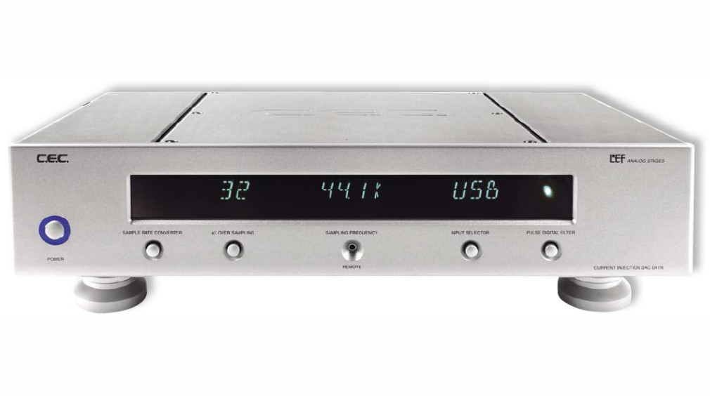

C.E.C DA-1N to bardzo ciężkie, znakomicie wykonane urządzenie. Obudowę w całości wykonano z grubych, aluminiowych blach, a front ze szczególnie masywnego płata. Przez całą długość biegnie lustrzana powierzchnia, zakrywająca niebieski, alfanumeryczny wyświetlacz, duży i czytelny.
Podzielono go na trzy segmenty - na pierwszym odczytamy częstotliwość upsamplingu lub oversamplingu, na środkowym częstotliwość sygnału wejściowego, a na prawym wybrane wejście. Na skraju prawej strony mamy jaskrawą, niebieską diodę, wskazującą włączony filtr cyfrowy "Pulse". Pod wyświetlaczem mamy cztery przyciski, za pomocą których przechodzimy między, przywołanymi powyżej, ustawieniami.
