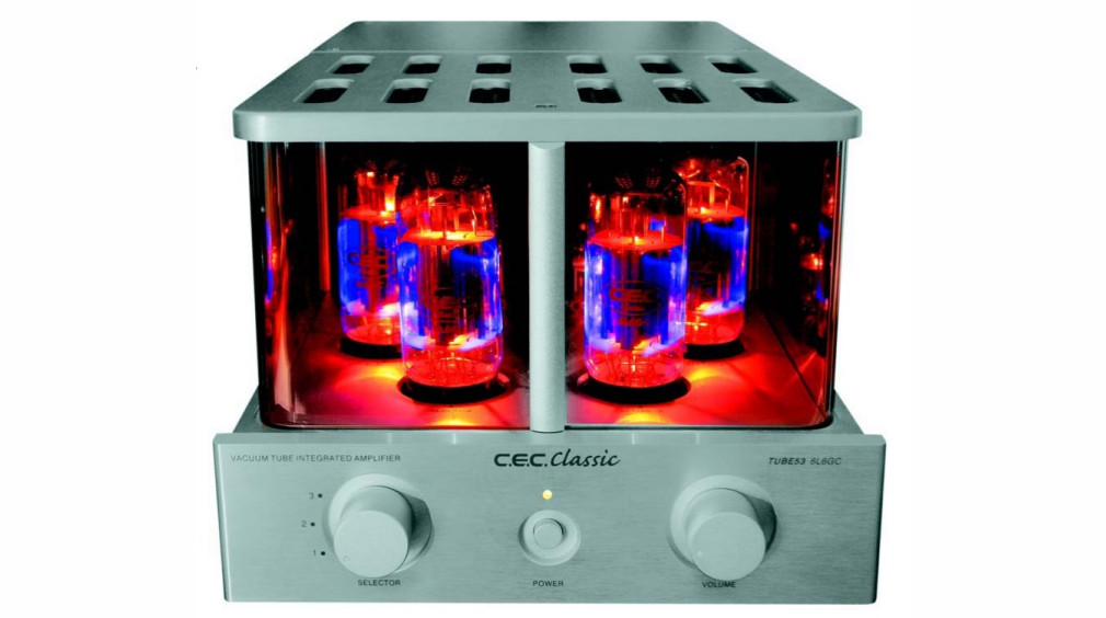

CEC przygotował wzmacniacz nibyklasyczny, a jednak z paroma detalami, które czynią z niego szczególny obiekt wzornictwa przemysłowego. Zaproponowano "wzdłużną" orientację jego bryły, tj. z wąską ścianką przednią i dość dużą głębokością.
Zwraca też uwagę utworzona ze szklanych elementów, tzw. "klatka" na lampy. Element ten jest wymagany przez Unię Europejską i zwykle wygląda paskudnie, w tym przypadku forma i funkcja zagrały harmonijnie.

Obudowę wzmacniacza Leben CEC Classic Tube 53 wykonano z grubych, szczotkowanych płyt aluminiowych. Żarzące się lampy to pentody mocy 6L6GC; oprócz mocnego, pomarańczowego światła, emitują one też niebieską poświatę, która wygląda tutaj olśniewająco, bo jest podkreślona przez szklaną płaszczyznę.
Od góry lampy zakryte są przez dużą, zachodzącą też na transformatory, grubą płytę aluminiową z otworami. Kiedy odwrócimy urządzenie przodem do tyłu, zobaczymy, że elegancja została przedłużona na cały wzmacniacz, bo także tylna część ma elementy przypominające szkło - boki i tył wykonano z malowanego na wysoki połysk metalu.

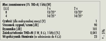

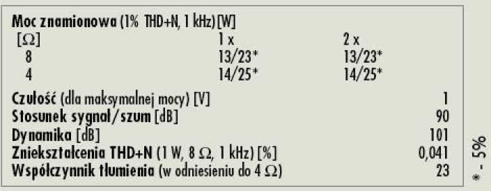

Zniekształcenia THD+N (1W, 8Ω, 1kHz) [%] 0,041
Moc znamionowa (1% THD+N, 1 kHz) [W] 8 Ω, 2x 13/23 (-5%)
Moc znamionowa (1% THD+N, 1 kHz) [W] 4 Ω, 2x 14/25 (-5%)
Czułość (dla maksymalnej mocy) [V] 1x 1
Stosunek sygnał / szum (filtr A-ważony, w odniesieniu do 1W) [dB] 90
Dynamika [dB] 101
Współczynnik tłumienia (w odniesieniu do 4 Ω) 23
C.E.C. CLASSIC TUBE 53
Malutki wzmacniacz CEC-a radzi sobie dzielnie, może moc wyjściowa 13 W przy 8 omach i 14 W przy 4 omach nie jest imponująca, ale podniesienie progu zniekształceń do 5 % pozwala uznać odpowiednio 23 W i 25 W. Zastrzeżenia może budzić czułość, niezbyt wysoka, bo wynosząca 1 V, co przy umiarkowanej mocy wymusi na pewno mocne podkręcanie regulatora wzmocnienia.
Zaskakujący rezultat CEC przedstawił w zakresie szumów - odstęp aż 90 dB (przy 1 W) to wynik wręcz rewelacyjny jak na wzmacniacz lampowy i dobry nawet dla tranzystora. Na tym tle konkurencyjne urządzenia zostały wręcz zdeklasowane, także pod względem dynamiki (101 dB) CEC nie dał szans rywalom.

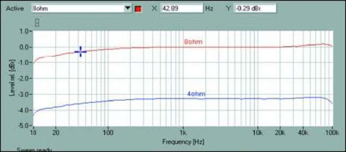

Pasmo przenoszenia (rys. 1) charakteryzuje się znakomitą liniowością, przy 10 Hz poziom wynosi -1,1 dB, przy granicznych 100 kHz świetne 0 dB przy 8 omach i -0,2 dB przy 4 omach.

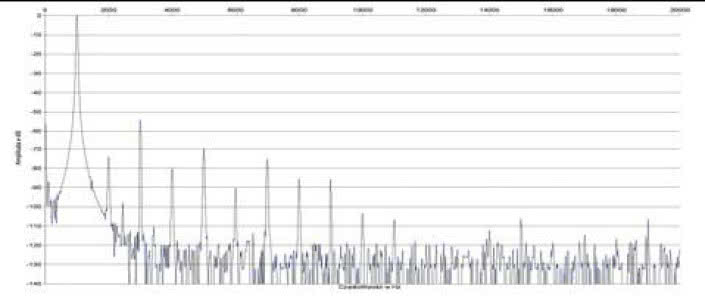

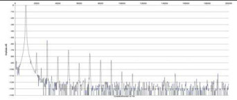

Na tle niskich szumów widać każdą harmoniczną (rys. 2), a te CEC dość odważnie wprowadza do sygnału. Przewagę uzyskują nieparzyste, trzecia przy -54 dB, piąta przy -70 dB a siódma przy -75 dB, w okolicach -86 dB mieści się jeszcze dziewiąta. Wśród parzystych można "docenić" drugą (-74 dB) oraz czwartą (-80 dB).

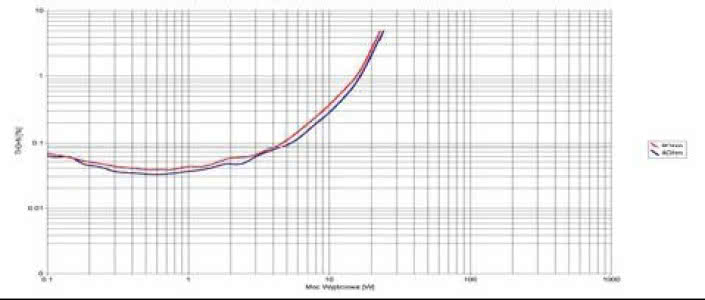

W znacznej mierze z powodu niskiego poziomu szumów widzimy ładny przebieg na rys. 3. THD+N poniżej 0,1 % możemy uzyskać w zakresie 0,1 W - 4,8 W dla 8 omów oraz 0,1 W do 5,4 W dla 4 omów. Powyżej następuje stały, ale łagodny wzrost zniekształceń. (R.Ł.)
