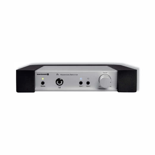

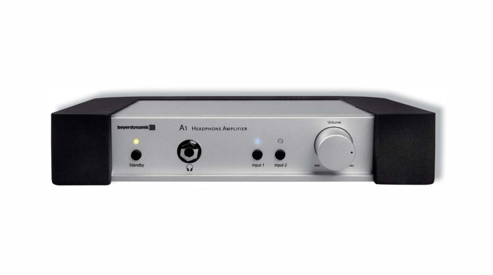

Urządzenie ma niewielką obudowę, na bokach widać otwory przeznaczone pod opcjonalne "skrzydełka", za pomocą których można zamontować Beyerdynamic A1 w studyjnym racku. Wysokość urządzenia to standardowe 1U (4,2 cm). Po prawej stronie umieszczono niewielką gałkę siły głosu sprzęgniętą z klasycznym potencjometrem.

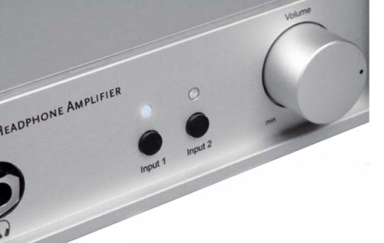

Obok znajdują się dwa guziczki z niebieskimi diodami, aktywujące jedno z dwóch wejść. Po lewej stronie widać gniazdo słuchawkowe typu duży-jack (6,3 mm) oraz wyłącznik "standby". Z tyłu mamy dwa wejścia niezbalansowane na gniazdach RCA (w tym jedno z "przelotką") i gniazdo sieciowe IEC.

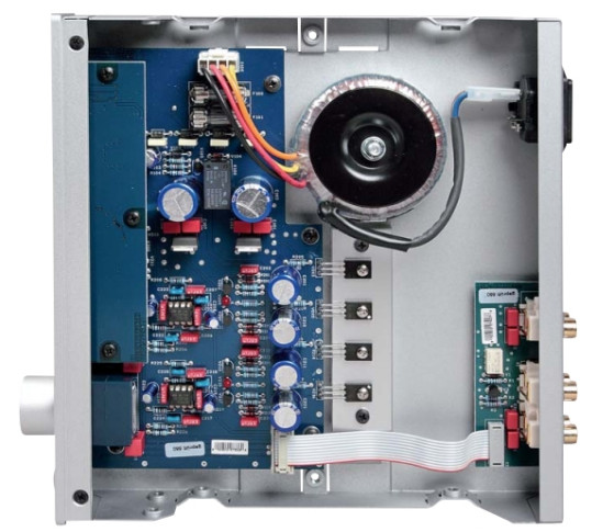

Układ elektroniczny wzmacniacza Beyerdynamic A1 zmontowano na dwóch płytkach. Jedna z nich - mała - znajduje się przy tylnej ściance. Wlutowano do niej złocone gniazda wejściowe. Przełączanie między nimi odbywa się w hermetycznym przekaźniku o złoconych stykach.
Stąd, taśmą komputerową, sygnał trafia na główną płytkę, do potencjometru Alpsa "Blue Velvet", a potem do układu scalonego (po jednym na kanał) MC33078 ST Microelectronics.
Końcówkę zmontowano z pojedynczych par komplementarnych tranzystorów bipolarnych - BD140+BD139 - które przykręcono do aluminiowego bloku, a ten do dolnej ścianki. Na tej samej płytce umieszczono zasilacz z małym transformatorkiem toroidalnym Noratela.

Układ zmontowano na niewielkiej płytce, a tranzystory końcowe przykręcono do obudowy
W układzie znajdziemy dobre kondensatory polipropylenowe Wimy oraz precyzyjne, metalizowane oporniki. Jako wzorce napięć użyto diody LED. Bardzo ładny montaż, przemyślana topologia, bez zadęcia. Widać, że nie jest to "mocarz", choć firma zapewnia, iż nawet ze słuchawkami 600-omowymi odda 100 mV.

Do dyspozycji mamy dwa wejścia, zmieniane małymi mikroprzełącznikami.
