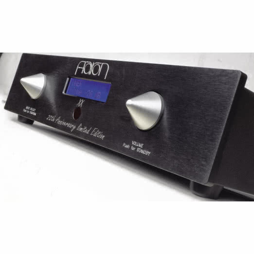

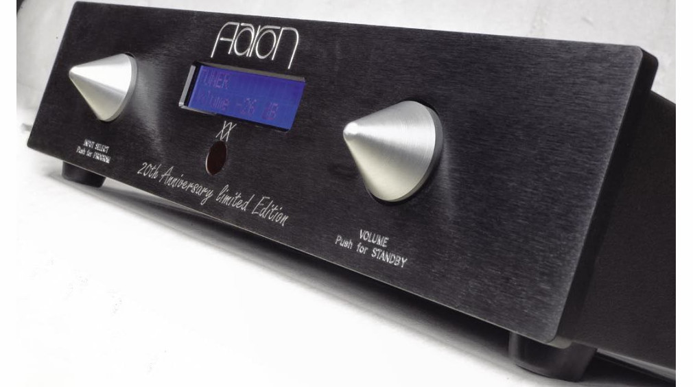

Wzmacniacz Aaron XX nie jest bardzo duży, w czasie pracy nie grzeje się nadzwyczajnie, będzie więc stosunkowo łatwy do umieszczenia w domowym systemie audio. Dzięki kilku charakterystycznym elementom urządzenie nie jest anonimowe.
Najważniejsze są stożkowe, aluminiowe gałki. Pełnią one podwójną rolę - pokrętła i przycisku. Lewą wybieramy aktywne wejście i wchodzimy do menu, w którym możemy zmienić czułość wybranego wejścia w zakresie 6 dB. Prawą regulujemy siłę głosu i przechodzimy w tryb stand-by.

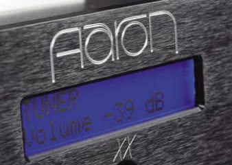

Obydwie gałki kręcą się dookoła, bez punktu początkowego i końcowego, a to dlatego, że za nimi znajdują się enkodery sterujące odpowiednimi układami. Pomiędzy gałkami umieszczono wyświetlacz ciekłokrystaliczny (niebieski), na którym odczytamy siłę głosu, wybrane wejście a także, po naciśnięciu gałki, czułość wejściową.
Wybór wejścia i siłę głosu można zmienić też z elsnckiego, metalowego pilota zdalnego sterowania. Wszystkie napisy na przedniej ściance, a także na pilocie, są grawerowane, zaś na górnej ściance przykręcono aluminiowa płytkę z nazwą firmy i dedykacją: "Handcrafted for the Friends of the Music".

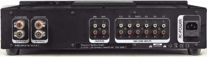

Para gniazd głośnikowych po jednej stronie, a po drugiej - rządek wejść i wyjść.
Aaron XX - przyłącza
Mamy 6 wejść liniowych, jest też wyjście do nagrywania (ze stałym poziomem) i wyjście z przedwzmacniacza. Gniazda głośnikowe są pojedyncze. Umieszczenie ich razem z jednej strony obudowy "podpowiada", jak wewnątrz rozlokowano poszczególne sekcje urządzenia.

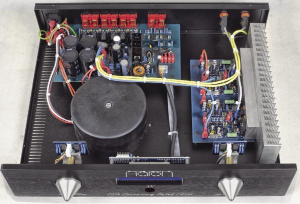

Obydwa kanały końcówki mocy znajdują się na jednej płytce. Cały układ zbudowany jest na bazie tranzystorów, z parą bipolarnych Motoroli MJL3201+ MJL1302 na kanał. Są one przykręcone wraz z tranzystorami sterującymi do grubego aluminiowego bloku, a ten do niewielkiego aluminiowego radiatora.
Przedwzmacniacz zmontowano na jednej płytce razem z zasilaczem. Gniazda RCA są zwykłe, lutowane do płytki, ale złocone. Wejścia są zmieniane w przekaźnikach, a wyjścia buforowane układami scalonymi NE5532.
Sygnał jest prowadzony z przedwzmacniacza do końcówki ekranowanymi kabelkami 50 ?. Toroidalny transformator zamknięto w puszcze i wytłumiono, wychodzi z niego kilka uzwojeń wtórnych, połączonych z osobnymi zasilaczami - dla końcówki, dla przedwzmacniacza i dla części cyfrowej z wyświetlaczem.
Konstrukcja skromna, ale schludna i proporcjonalna. Duży zasilacz, niewielka końcówka i podobny przedwzmacniacz.

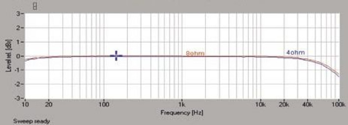

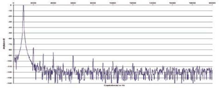

Pasmo przenoszenia (rys.1.) jest bardzo szerokie, przy 10 Hz spadek wynosi kilka dziesiątych decybela, przy 100 kHz jest również bardzo dobrze (-1,2 dB przy 8 omach i -1,4 dB przy 4 omach). Charakter zniekształceń (rys. 2.) defi niują parzyste harmoniczne, druga (-76 dB) oraz czwarta (-84 dB), kolejne są również widoczne, ale już poniżej -90 dB.

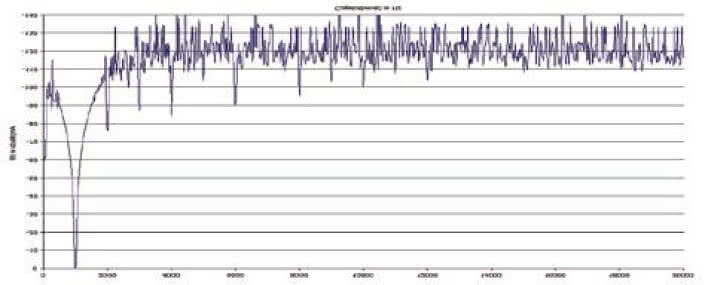

THD+N na rys. 3. nie osiąga niskich wartości, przy 8 omach granica 0,1 % przekraczana jest dla mocy powyżej 4 W, charakterystyka 4-omowa biegnie wyżej w całym zakresie i dla niej tym punktem jest dopiero wartość 14 W.
