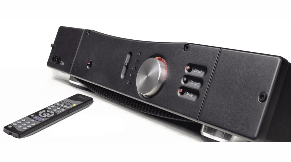

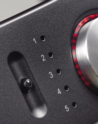

Brytyjski wzmacniacz jest niewielki, ale stylowy. Pomysł oparty jest na ściance przedniej, podzielonej na trzy części, z charakterystyczną, o sporej średnicy, ale małej głębokości, gałką siły głosu, wokół której umieszczono ciasny rząd czerwonych diod LED, wskazujących jej położenie.
Poziom siły głosu jest kontrolowany przez mikroprocesor, pobierający informacje z enkodera sprzężonego z gałką. Obok niej mamy w pionie pięć małych diod LED, wskazujących wybrane źródło, a dalej przycisk, którym je zmieniamy.
Na pilocie zdalnego sterowania znajdują się przyciski pozwalające na bezpośrednie wybranie aktywnego wejścia. Dalej, na lewo jest jeszcze mechaniczny wyłącznik sieciowy z wtopioną weń małą diodą. Po prawej stronie gałki ulokowano jeszcze trzy przyciski, także z zatopionymi w nich diodami. Jednym uruchamiamy wejście na końcówkę "Direct", drugim - wejście magnetofonowe, a trzecim - tryb "Mute".

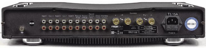

Z tyłu widać niezłocone wejścia i gniazda głośnikowe, które znam ze wzmacniaczy sprzed dziesięciu i więcej lat. Uwagę zwraca wejście gramofonowe MM. Rega jest producentem gramofonów i ma w swojej ofercie sporo modeli wkładek MM.
Ja jednak słuchałem wzmacniacza z gramofonem Pro-Ject 1-Xpresssion III z wkładką 2M-Blue i było naprawdę pysznie. Można oczywiście zamówić wzmacniacz bez tego wejścia, ale radziłbym się nad tym zastanowić - w przyszłości można do niego podpiąć transformator dopasowujący i używać również wysokiej klasy wkładki MC.
Obok mamy jeszcze cztery wejścia liniowe, wejście dla magnetofonu (po prostu kolejne wejście liniowe, ale z pętlą do nagrywania), bezpośrednie wejście na końcówkę i wyjście z przedwzmacniacza.

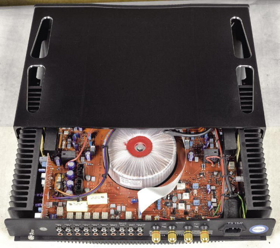

Obudowę wykonano z aluminiowego odlewu - konstrukcja jest sztywna, mało podatna na rezonanse i dobrze wygląda. Prawie cały układ został zmontowany na jednej dużej płytce drukowanej, zakrywającej cały spód.
Towarzyszą jej płytka z mikroprocesorem oraz mała płytka przedwzmacniacza gramofonowego. Tuż przy wejściu widać hermetyczne przekaźniki Omrona; na wejściu przedwzmacniacza znajduje się układ scalony XWM8816 z analogową, sterowaną cyfrowo drabinką rezystorową firmy Wolfson. Regulacja siły głosu ma rozdzielczość 1 dB i zakres 80 jednocybelowych kroków (każda z 20 diod sygnalizuje zmianę o 4 dB).
Moduł gramofonowy jest wpinany do głównej płytki; oprócz układów scalonym na wejściu i tranzystorów na wyjściu znalazło się tam dużo świetnych elementów biernych.
W końcówkach tranzystory FET sterują parą (na kanał) układów Darlingtona firmy Sanken (STD03N+STD03P), które przykręcono do solidnych radiatorów. Te są ściśle związane z dolną częścią obudowy, a ta z kolei z pozostałymi aluminiowymi elementami, tworząc dużą powierzchnię chłodzącą.
Do radiatora przykręcono też czujniki temperatury - wzmacniacz Rega Elicit wyposażono w automatyczne zabezpieczenia przed przegrzaniem, napięciem stałym na wyjściu oraz przed przesterowaniem. Pośrodku, w wycięciu drukowanej płytki, umieszczono solidny transformator toroidalny.
Osobne uzwojenia wyprowadzono dla przedwzmacniacza, końcówek mocy i układów cyfrowych. Wszystko wygląda dobrze, jedynie spięcie kabli głośnikowych z kablami napięcia zasilającego zaburza nieco ten ładny widok.

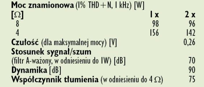

Elicit dysponuje mocą 98 W przy 8 omach w jednym kanale, co wyraźnie przekracza 82 W ze specyfi kacji producenta. Zasilacz pracuje bardzo wydajnie, czego efektem jest 2 x 96 W w dwóch kanałach.

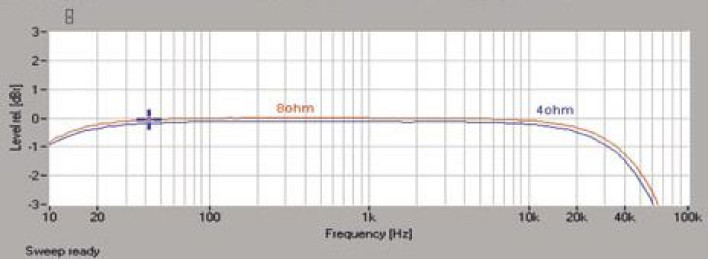

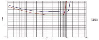

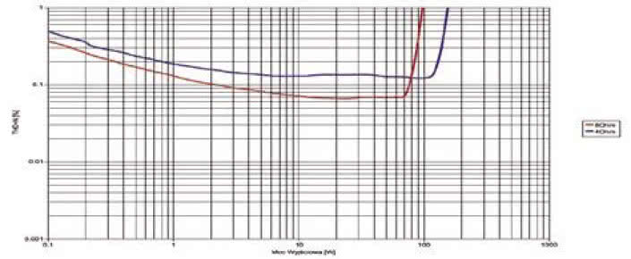

Moc wzrasta przy 4 omach, w takich warunkach ze wzmacniacza można uzyskać 156 W w mono i 2 x 142 W w stereo. Czułość urządzenia jest bliska standardowej (0,26 V), natomiast poziom szumów - niekorzystnie wysoki, S/N sięga tylko 70 dB, a dynamika, mimo wysokiej mocy, zaledwie 90 dB. Pasmo przenoszenia (rys.1.) ujawnia punkty -3 dB przy 67 kHz i 62 kHz odpowiednio dla 8 oraz 4 omów. W zakresie niskonotonowym, przy 10 Hz mamy -1 dB.

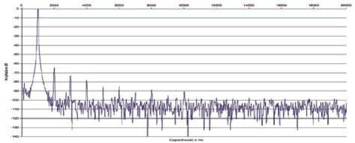

W spektrum (rys. 2.) widać zniekształcenia zarówno parzyste, jak i nieparzyste, najsilniejsza druga ma wysoki poziom -65 dB, nieco niżej leżą kolejne parzyste, na granicy -90 dB widać jeszcze dziesiątą. Obecne są również nieparzyste, z najmocniejszą trzecią przy -74 dB. Ani zniekształcenia, ani tym bardziej szumy nie pozwalają na uzyskanie niskich poziomów wskaźnika THD+N w całym obszarze mocy wyjściowej (rys. 3.). Wprawdzie poziom poniżej 0,1 % można osiągnąć powyżej 2 W, ale tylko przy 8 omach. Ze względu na niższe zniekształcenia wzmacniacz wyraźnie preferuje 8-omowe obciążenie, chociaż dość swobodnie podaje wyższą moc do 4 omów.
