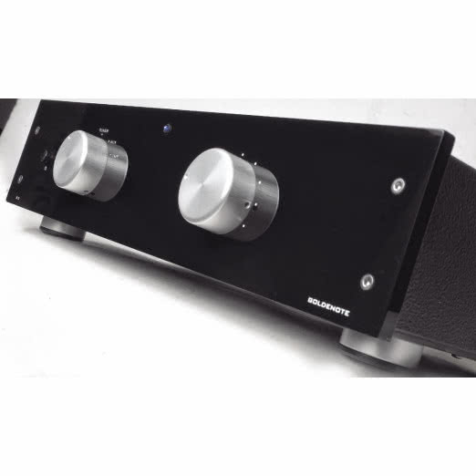

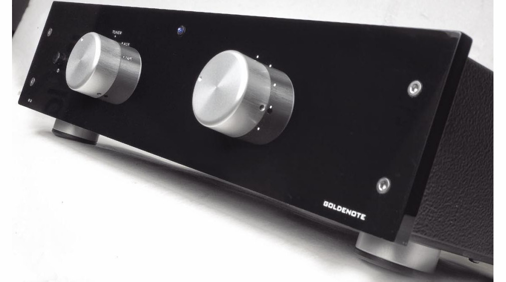

W wersji podstawowej, pod względem funkcjonalnym wzmacniacz jest bardzo prosty. Świadczy o tym przednia ścianka z zaledwie dwiema gałkami – selektora wejść i regulacji siły głosu. Wykonano je z aluminium i pozostawiono w naturalnym kolorze, dzięki czemu mocno kontrastują z czarną akrylową płytą czołową.

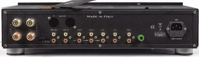

Pośrodku umieszczono małą niebieską diodę, wskazującą włączone zasilanie. Gniazda głośnikowe umieszczono razem po lewej stronie tylnej ścianki; pośrodku ulokowano gniazda wejściowe RCA - pięć wejść liniowych i jedno gramofonowe, z zaciskiem uziemiającym; jest ono oczywiście aktywne tylko po zainstalowaniu modułu phono. Miejsce na gniazda XLR (również opcjonalne) jest zaślepione.

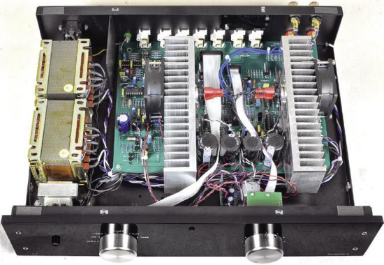

Uwagę w Goldenote S-3 zwracają dwa bardzo duże transformatory zasilające (z klasycznymi blachami EI), oddzielne dla lewego i prawego kanału, dzięki któremu jest to prawdziwe dual-mono. Mamy tu też osobny transformatorek dla układów logiki i sterujących.
Sygnały z gniazd wejściowych biegną taśmą komputerową do hermetycznego selektora, przykręconego przy przedniej ściance i kolejną taśmą do dużego potencjometru Alpsa, a z niego do końcówek mocy.
Mimo że niemal cały układ został zmontowany na jednej dużej płytce drukowanej, to występuje tam wiele połączeń kablowych. Z materiałów firmowych wynika, że mamy trzy stopnie wzmocnienia, żaden z nich nie jest filtrowany i wszystkie są ze sobą połączone bez kondensatorów.
Układ końcowy pracuje w opatentowanym przez firmę trybie Mirror-Amp, układzie kaskodowym, różnicowym, stąd też dodatkowa informacja podawana przez firmę, że jest to wzmacniacz typu single-ended, pomimo że na końcu znajdują się komplementarne pary tranzystorów (TIP142 + TIP147 ST Microelectronics).  Bias jest w nich ustawiony bardzo wysoko, a układ ma eliminować problemy związane ze zniekształceniami skrośnymi.

Gniazda głośnikowe po jednej stronie, reszta zapełniona przez swobodnie rozplanowane gniazda wejściowe i wyjściowe.
Układy te przykręcono do dużych aluminiowych radiatorów, które dość mocno się grzeją, więc przykręcono na nich małe wiatraczki, sterowane quasi-inteligentnym układem regulującym ich obroty.
Po włączeniu usłyszałem delikatny szmer, ale ten zaraz ucichł, i dopóki nie rozkręciłem wzmacniacza, nie wiedziałem, że chłodzenie rozwiązano w taki, a nie inny sposób. Wzmacniacz wyłączy się przy zwarciu wyjścia albo po przekroczeniu określonej temperatury radiatorów (80°C).

Układ dual mono, z dużymi transformatorami zasilającymi. Widzimy, za co płacimy, chociaż duża liczba połączeń kablowych splendoru już nie przynosi.

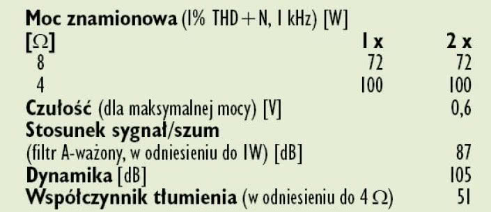

Moc znamionowa (1% THD+N, 1 kHz) [W] 8 Ω, 2x 72
Moc znamionowa (1% THD+N, 1 kHz) [W] 4 Ω, 2x 100
Czułość (dla maksymalnej mocy) [V] 1x 0,6
Stosunek sygnał / szum (filtr A-ważony, w odniesieniu do 1W) [dB] 87
Dynamika [dB] 105
Współczynnik tłumienia (w odniesieniu do 4 Ω) 51
Goldenote S-3
Moc S-3 niemal pokrywa się ze specyfi kacją producenta, przynajmniej przy 8 omach (na temat mocy przy 4 omach nie znajdujemy informacji). Wynik 72 W (fabrycznie 70 W) przy 8 omach jest dokładnie podwajany w przypadku podłączenia drugiego kanału. To zaleta konfi guracji dual mono. Podobnie jest przy 4 omach, kiedy dostajemy w każdym kanale równiutkie 100 W.
Znów (podobnie jak w Aaronie) czułość jest wyraźnie niższa względem standardu, wynosi 0,6 V, trzeba więc będzie mocniej odkręcać gałkę głośności.
Poziom szumów wynosi 87 dB - to wynik niezły, a wobec bałaganu, jaki panuje we wnętrzu urządzenia, wręcz znakomity; dynamika wspina się na 105 dB.

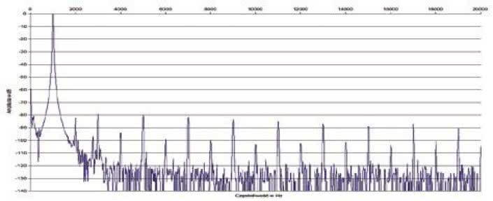

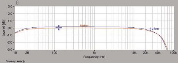

Pasmo przenoszenia (rys.1.) prezentuje się bardzo dobrze na dolnym skraju (-0,8 dB przy 10 Hz) i przeciętnie w zakresie najwyższych częstotliwości (-3 dB można wyznaczyć przy 70 kHz dla 8 omów i 64 kHz dla 4 omów). S-3 intensywnie generuje zniekształcenia nieparzyste (rys. 2.), ale poziom każdej ze szpilek nie jest bardzo wysoki. W okolicach -80 dB widać je od trzeciej aż do siedemnastej.

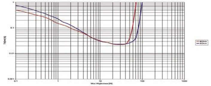

Mimo to wzmacniacz pozwala osiągnąć zniekształcenia THD+N niższe od 0,1 % (rys. 3.) dla mocy powyżej 2 W, jednocześnie nieco delikatniej - niż inne konstrukcje tranzystorowe - wchodzi w obszar przesterowania.
