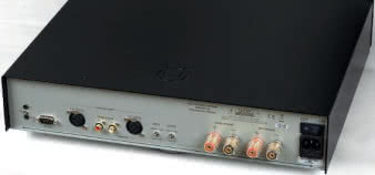

Wzmacniacz jest dwukanałowy, można go także mostkować, do czego służy drugi, miniaturowy przełącznik. W ten sposób Primare pozwala na budowę systemu złożonego z pary monobloków. Co ciekawe, tryb mostkowy wymaga jeszcze założenia specjalnej zwory na dwa trzpienie zacisków głośnikowych; to rzadko praktykowane, aby użytkownik musiał sam dokonywać tego typu połączeń, zwykle producenci stosują wewnętrzną zworę aktywowaną przełącznikiem - Primare preferuje działanie grubej, zewnętrznej zwory.
Terminale wyglądają bardzo porządnie (choć nie mają logo WBT). Końcówka, tak jak przedwzmacniacz, jest wyposażona w porty wyzwalacza i gniazdo sterowania RS232. Dla Primare konstrukcja w kalsie D nie jest niczym nowym, firma nazwała własną aplikację symbolem UFPD (Ultra Fast Power Device).

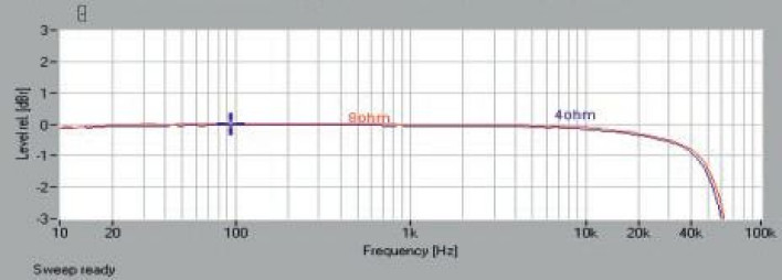

Pasmo przenoszenia (rys.1) pokazuje tylko delikatny spadek powyżej 10 kHz, poziom opada szybciej powyżej 40 kHz, punkt -3 dB notujemy przy 60 kHz.

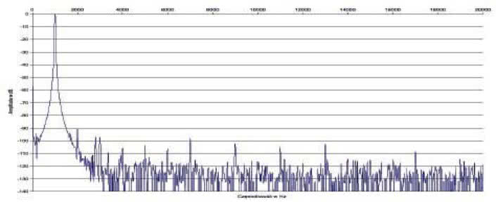

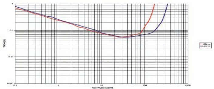

W spektrum harmonicznych (rys. 2) widoczne są zarówno parzyste, jak i nieparzyste, jednak najsilniejsza z nich - druga - ma poziom niższy od -90 dB, więc wszystko jest w najlepszym porządku. Na wykresie z rys. 3 ponownie widać, jak znakomicie wzmacniacz radzi sobie z 4-omowym obciążeniem. Minimum THD+N przypada dość wcześnie, bo w okolicach 30 W, a wzmacniacz w przesterowanie wchodzi łagodnie.
