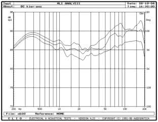

Zdolność A1 do rozpraszania w płaszczyźnie poziomej ilustruje rys. 4. Miło zaskakują dobre charakterystyki kierunkowe w zakresie wysokich tonów - przetworniki tubowe zwykle pod tym względem kuleją. W tym przypadku jednak może być nawet wskazane, aby odsunąć oś główną od miejsca odsłuchowego w celu uzyskania najlepiej zrównoważonej charakterystyki.

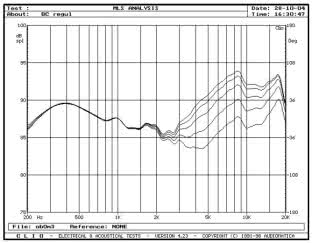

Zasadniczo celowi temu służy przede wszystkim regulacja poziomu wysokich tonów, której działanie przedstawia rys. 5. Wszystkie pozostałe pomiary zostały przeprowadzone przy "neutralnej" pozycji zwory, która na tym rysunku odpowiada charakterystyce środkowej. Teoretycznie, nieco lepszą równowagę uzyskujemy przy pierwszym stopniu tłumienia, czyli obniżając poziom w zakresie od 4kHz o ok. 2dB. Większe tłumienie, o kolejne 2dB, nadmiernie osłabia okolice 4kHz, natomiast podnoszenie poziomu działa delikatniej - zmiany są ok. 1-decybelowe.
