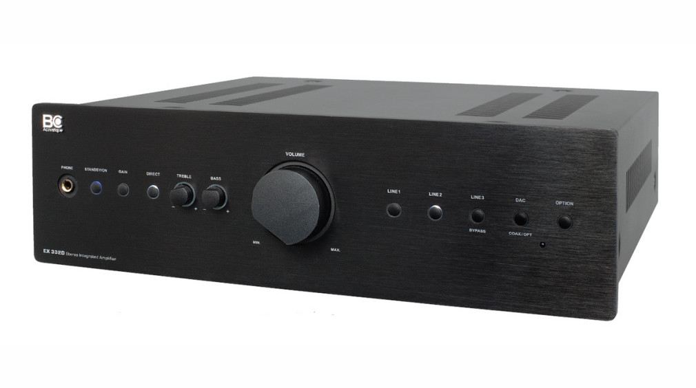

Projekt plastyczny BC Acoustique EX-332D nie zachwyca finezją kształtów, ale pod względem mechanicznej solidności urządzenie jest znakomite. Wszystkie zewnętrzne panele obudowy są wykonane z metalu, imponuje gruby front. Producent nie oszczędzał też na pokrętłach głośności oraz regulatorach barwy dźwięku; niewielkie przyciski również są metalowe.
Punkty oporowe regulatora głośności pozwalają przypuszczać, że jest on połączony z klasycznym potencjometrem analogowym. Do wyboru źródeł służy pięć przycisków umieszczonych z prawej strony. Wejście nr 3 może być przełączone w tryb bypass, pozwalający na doprowadzenie sygnałów z zewnątrz wprost do końcówek mocy.
Z kolei tryb DAC uruchamia wbudowany przetwornik cyfrowo-analogowy (wzmacniacz automatycznie rozpoznaje, na które z dwóch wejść - współosiowe czy optyczne - podamy strumień danych).
Jest jeszcze wejście oznaczone jako Option, fabrycznie liniowe, jego działanie możemy jednak zmienić, dokupując dodatkowy moduł, np. ze złączem USB, albo płytkę przedwzmacniacza gramofonowego (wkładki MM oraz MC).
Producent zapowiada również wprowadzenie modułu odtwarzacza strumieniowego. W lewej strony frontu znajduje się pozłacane wyjście słuchawkowe, włącznik sieciowy oraz ciekawa funkcja oznaczona jako Gain.
Pozwala ona ograniczyć czułość urządzenia a tym samym zredukować współczynnik wzmocnienia, co (przy założeniu, że wzmocnienie będzie wystarczające dla wybranego źródła, kolumn głośnikowych i zapotrzebowania na moc), może dawać lepsze rezultaty brzmieniowe. Z kolei układ Direct wyłącza regulatory barwy ze ścieżki sygnałowej.

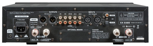

Tylna ścianka BC Acoustique EX-332D ma sporą powierzchnię i znajduje się tam bardzo dużo elementów. Wśród wejść liniowych jest jedna para XLR-ów i trzy pary RCA, w tym jedna dla funkcji Option. Są dwie pary wyjść z przedwzmacniacza (XLR i RCA), a nawet dwa (monofoniczne) wyjścia subwooferowe.
Wbudowany przetwornik C/A przyjmuje sygnały z gniazd optycznego i elektrycznego (koaksjalnego). Wyjścia głośnikowe są pojedyncze, ale okazałe.
Obok gniazd lewego kanału znajdziemy jeszcze niewielki, hebelkowy przełącznik, dzięki któremu wzmacniacz można zmienić w monoblok; trzeba tylko pamiętać, że minimalna impedancja obciążenia wynosi wówczas nie 4 omy (jak w trybie stereofonicznym), ale 8 omów.

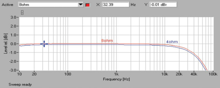

Czułość jest niska, wynosi 780 mV. Odstęp od szumów przyzwoity – 84 dB; dynamika osiąga 105 dB głównie dzięki wysokiej mocy wyjściowej. Na charakterystyce przenoszenia (rys.1) widać spadek -3 dB przy ok. 70 kHz.

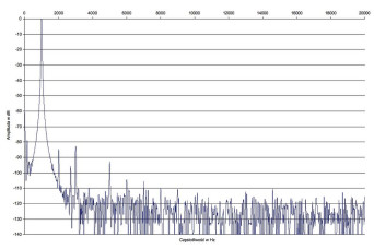

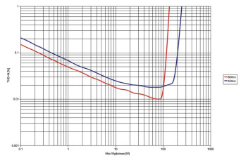

Najsilniejsza harmoniczna w spektrum z rys. 2. to trzecia przy -83 dB, o 2 dB niżej leży jeszcze druga, a pozostałe znajdują się już poniżej -90 dB. Bardzo korzystnie wygląda wykres z rys. 3., zniekształcenia THD+N niższe od 0,1 % możemy uzyskać już dla mocy nieznacznie przekraczającej 0,2 W przy 8 Ω oraz 0,4 W przy 4 Ω.
