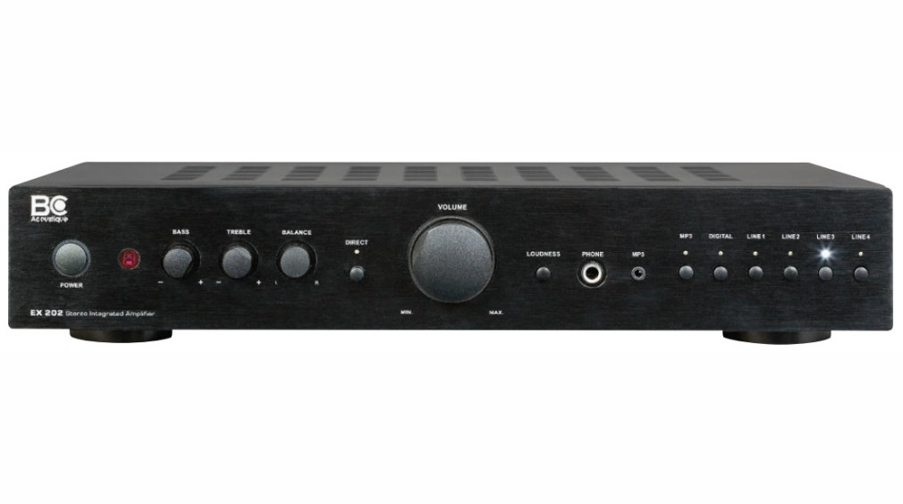

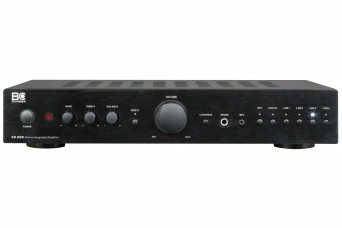

Posturą BC Acoustique EX 202 przypomina wzmacniacz Cambridge Audio, obudowa jest więc dość typowa, ma 43 cm szerokości i niewielką wysokość. Waży jednak całkiem sporo, bo ponad 6 kg. Front jest zatłoczony i mało wyrafinowany, niemal wszystkie elementy ustawiono w jednym rzędzie.
Oprócz centralnego pokrętła głośności, musiały się tutaj znaleźć jeszcze trzy gałki - dwie regulacji barwy, zrównoważenia kanałów, natomiast selektor źródeł złożono z sześciu przycisków. Ponadto są klawisze trybu Direct, filtru loudness, a także dwa gniazda - wejścia mini-jack 3,5 mm dla analogowych źródeł oraz słuchawkowe 6,3-mm wyjście.

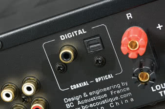

Terminale głośnikowe są pojedyncze, wśród sześciu par RCA (wszystkie złocone) cztery to wejścia liniowe, pozostałe to wyjście dla rejestratora (a więc ze stałym poziomem) oraz wyjście na zewnętrzną końcówkę mocy (a więc regulowane).
Ponad nimi widać tajemniczy, płaski konektor opisany jako Optional Board Power, który służy do podłączenia zewnętrznego modułu rozszerzeń - w ten sposób pojawia się możliwość uzupełnienia funkcjonalności EX 202 o przedwzmacniacz gramofonowy (kupowany osobno).
Niespodzianką jest pojawienie się wejść cyfrowych - wprawdzie bez USB, są jedynie najbardziej tradycyjne złącza optyczne oraz elektryczne współosiowe, ale i tak tego typu dodatek zasługuje na specjalną uwagę. W materiałach firmowych nie znalazłem jednak informacji o parametrach tej sekcji - pozostało więc przyjrzeć się konstrukcji wewnętrznej.

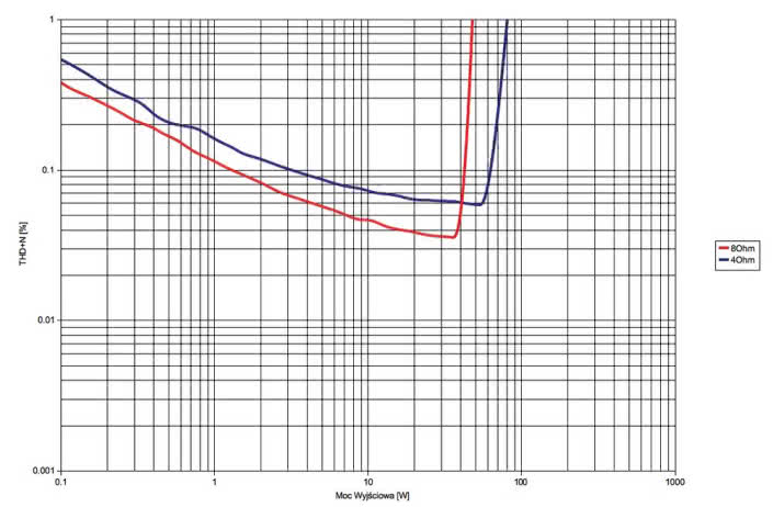

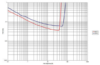

EX 202 jest drugim z "mocnych" zawodników w tym teście, przy 8 omach dostarcza 48 W w jednym kanale i 2 x 44 W, nie boi się także obciążeń 4-omowych, dla których zanotowaliśmy znaczny wzrost mocy - aż do 81 W i 2 x 73 W. Takie parametry można uzyskać podając na wejście sygnał o napięciu 0,17 V, co stanowi nawet pewien zapas względem 200 mV standardu.

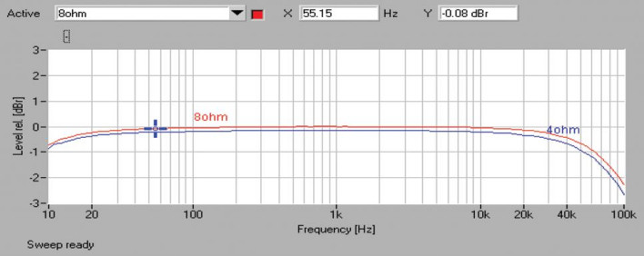

Tak różowo nie jest już pod kątem poziomu szumów, wskaźnik S/N wynosi 78 dB, a dynamika zatrzymuje się na poziomie 95 dB. Pasmo przenoszenia (rys.1) nie sprawia natomiast większych niespodzianek, przy 10 Hz jest znakomicie (ok. -0,8 dB), a przy 100 kHz mamy -2,1 dB dla 8 omów oraz -2,6 dB dla 4 omów.

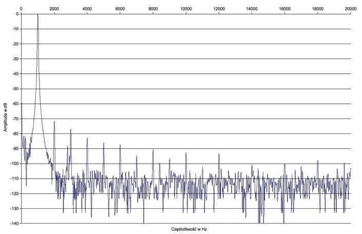

W spektrum zniekształceń (rys. 2) swoją obecność zaznaczają harmoniczne tylko niższych rzędów, najsilniejsza druga ma poziom -72 dB, trzecią widać przy -78 dB, a czwartą, piątą i szóstą w przedziale między -80 a -90 dB. Wyższe znajdują się już poniżej tej granicy.
Aby zejść poniżej THD+N o wartości 0,1 %, potrzebna będzie moc wyższa od 1,2 W dla 8 omów i 3 W dla 4 omów, niższe zniekształcenia zapewni wyższa impedancja.
