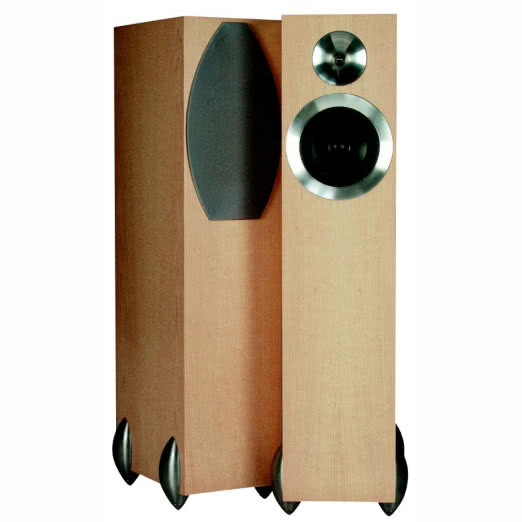

Jeden z kolegów początkowo kręcił nosem na widok dużych błyszczących nóżek. Owszem, podobnie wyglądające spotyka się w niektórych znacznie tańszych kolumnach. Akurat demontowałem A1, i jedną z odkręconych nóg podałem koledze do bliższego zapoznania.
Cała przyjemność to właśnie poczuć ich masę - są bowiem wykonane z aluminium, a nie z tworzywa, jak wszystkie srebrzystoszare elementy w produktach niskobudżetowych.
I dlatego potem patrzymy na nie ze znacznie większą sympatią, wiedząc już na pewno, że z "taniochą" nie mają nic wspólnego. I wszystko, co się w A1 świeci, to aluminium. Pamiętam "diamentowane aluminiowe pierścienie" z Altusów, z nich także tubowy głośnik wysokotonowy, a ponieważ jest podobnego typu tweeter w A1... ile na takich konotacjach by zyskały, a ile straciły w oczach potencjalnego klienta, nie wiem, więc zostawmy wspomnienia.

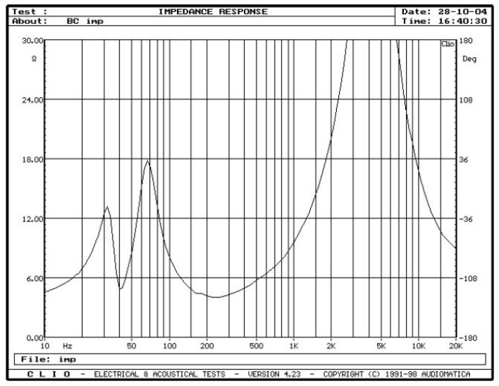

Charakterystyka modułu impedancji (rys. 1) nie ujawnia niezwykłych cech konstrukcji A1. Wysoki szczyt w zakresie średnich częstotliwości to typowy sygnał działania filtrów wyższego rzędu, dwa mniejsze szczyty w zakresie niskich częstotliwości wiążą się z funkcjonowaniem układu bas-refleks, którego częstotliwość rezonansowa leży w okolicach 40Hz. W skali całej charakterystyki najniższa wartość, ok. 4Ω, pojawia się niedaleko powyżej 200Hz. Na tej podstawie określamy 4-omową impedancję znamionową - co uczciwie przyznaje sam producent, wyłamując się z niecnego zwyczaju innych firm francuskich, deklarujących bez względu na rzeczywistość 8-omowe impedancje znamionowe.

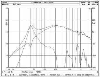

Charakterystyka przetwarzania (rys. 2) ma kilka ciekawych momentów. W największym stopniu wzmocniono wysokie częstotliwości, ale i "dolny środek", koncentrujący się wokół 400Hz, również jest uwypuklony, wreszcie w zakresie niskich częstotliwości pojawia się szpic w okolicach 40Hz.
Podejrzenia, że jest on spowodowany silnym promieniowaniem otworu przy częstotliwości rezonansowej obudowy, potwierdza rys. 3. Taki kształt charakterystyki nie kojarzy się jednak z dobrymi właściwościami impulsowymi układu.

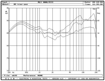

Zdolność A1 do rozpraszania w płaszczyźnie poziomej ilustruje rys. 4. Miło zaskakują dobre charakterystyki kierunkowe w zakresie wysokich tonów - przetworniki tubowe zwykle pod tym względem kuleją. W tym przypadku jednak może być nawet wskazane, aby odsunąć oś główną od miejsca odsłuchowego w celu uzyskania najlepiej zrównoważonej charakterystyki.

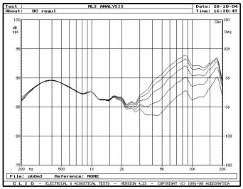

Zasadniczo celowi temu służy przede wszystkim regulacja poziomu wysokich tonów, której działanie przedstawia rys. 5. Wszystkie pozostałe pomiary zostały przeprowadzone przy "neutralnej" pozycji zwory, która na tym rysunku odpowiada charakterystyce środkowej. Teoretycznie, nieco lepszą równowagę uzyskujemy przy pierwszym stopniu tłumienia, czyli obniżając poziom w zakresie od 4kHz o ok. 2dB. Większe tłumienie, o kolejne 2dB, nadmiernie osłabia okolice 4kHz, natomiast podnoszenie poziomu działa delikatniej - zmiany są ok. 1-decybelowe.

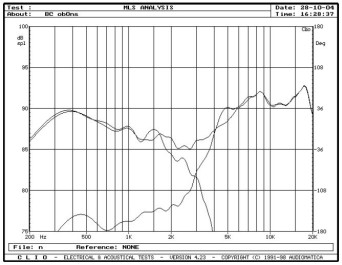

Rys. 6 pokazuje indywidualne charakterystyki głośników nisko-średniotonowego i wysokotonowego. Przecinają się one przy 3kHz, charakterystyka wypadkowa biegnie ok. 4,5dB powyżej przecięcia, co dowodzi dobrej - chociaż jeszcze nie bardzo dobrej korelacji fazowej przy tej częstotliwości.

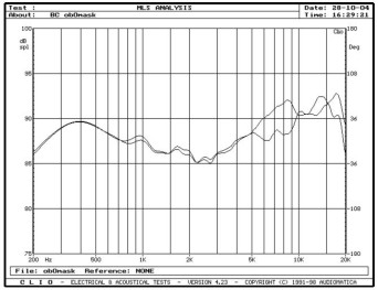

Chyba niezamierzonym, ale trzecim sposobem lekkiego ograniczenia poziomu wysokich tonów jest założenie maskownicy. W zadziwiają- co elegancki sposób tłumi ona o ok. 3dB wcześniej wzmocniony zakres 5-10kHz (rys. 7).
