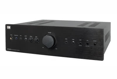

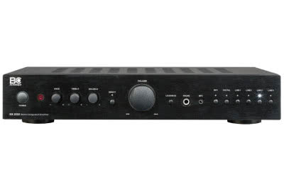

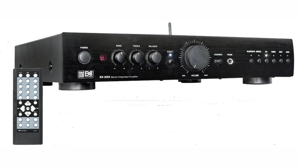

Wzmacniacz BC Acoustique EX 222 jest dość ciężki, choć nieco mniejszy od Pioneera. Jego obudowa ma standardową szerokość, ale jest niska. Lekko zaokrąglone krawędzie, front z delikatnie szczotkowaną fakturą i dość przewidywalny układ z dużym pokrętłem głośności oraz rządkiem przycisków do wyboru źródeł.
Trochę w nietypowym miejscu, bo tuż przy regulatorze wzmocnienia, ulokowano wyjście słuchawkowe (6,3 mm) oraz przycisk włączający filtr kontur; po drugiej stronie ustawiono pokrętła zrównoważenia oraz regulacji tonów niskich i wysokich, które możemy odłączyć funkcją Direct. Wokół regulatorów wyjątkowo wyraźnie zarysowano podziałki; nawiązanie do sprzętu profesjonalnego(?).

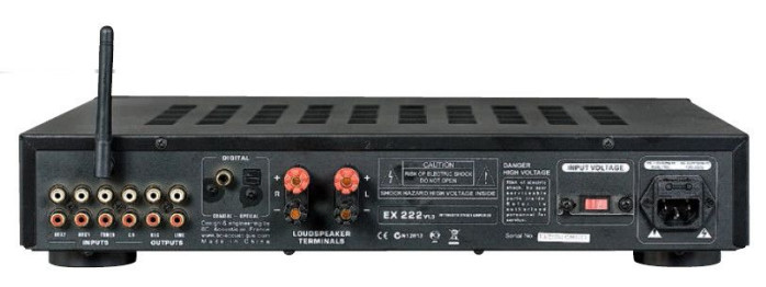

Z tyłu BC Acoustique EX 222 jest spokojniej: jedna para terminali głośnikowych, pięć wejść liniowych oraz jedno wyjście pętli dla rejestratora, niezależny panel tworzą dwa wejścia cyfrowe (współosiowe i optyczne) akceptujące sygnały do 24 bitów/ 96 kHz.
Jest także "łamana" antena, która - tak jak w urządzeniu Taga Harmony - współpracuje z modułem bezprzewodowej transmisji Bluetooth. BC Acoustique, podobnie jak konkurent, posłużył się systemem aptx, dzięki któremu współpraca z urządzeniami przenośnymi czy np. komputerem powinna przebiegać bez najmniejszych problemów.

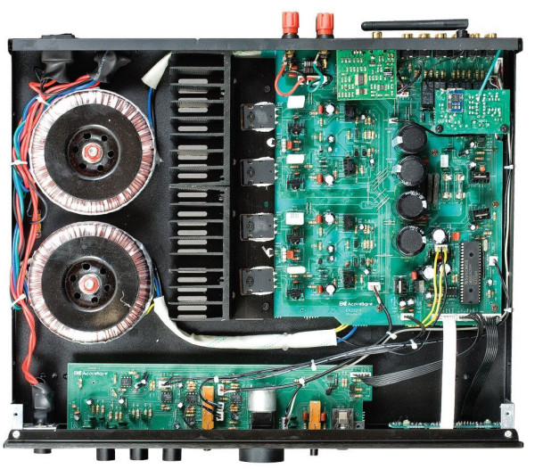

BC Acoustique EX 222 - wnętrze
Zasilacz zrealizowano w układzie dual-mono, bez żadnych "ale", z parą transformatorów toroidalnych. Większą część układów audio zainstalowano na jednej dużej płytce, na której wlutowano zarówno końcówki mocy, jak i gniazda wejściowe.
Obwód przedwzmacniacza zaczyna się od przełącznika źródeł zrealizowanego na hermetycznych przekaźnikach. W centrum płytki umieszczono elementy zasilacza (prostownik, kondensatory), a tuż za nimi odsunięte od siebie, stanowiące lustrzane odbicia końcówki. W każdym kanale widać parę tranzystorów marki Toshiba.

Konstrukcja regulatorów wymusiła przeniesienie części przedwzmacniacza na niezależny blok przy przedniej ściance. Tam znajduje się główny analogowy potencjometr Alps z silniczkiem oraz mniejsze potencjometry do regulacji zrównoważenia kanałów i barwy.
Konieczność prowadzenia kabli (w obydwie strony) to najsłabszy punkt tej konstrukcji, choć zwykle w niedrogich wzmacniaczach jest to jedyny rozsądny kompromis.
Wydzielono również, ale już obok modułów wejściowych, płytki z systemami Bluetooth oraz przetwornikiem DAC. W tym ostatnim pracuje popularny konwerter Cirrus Logic CS4334 o rozdzielczości 24 bity/96 kHz.

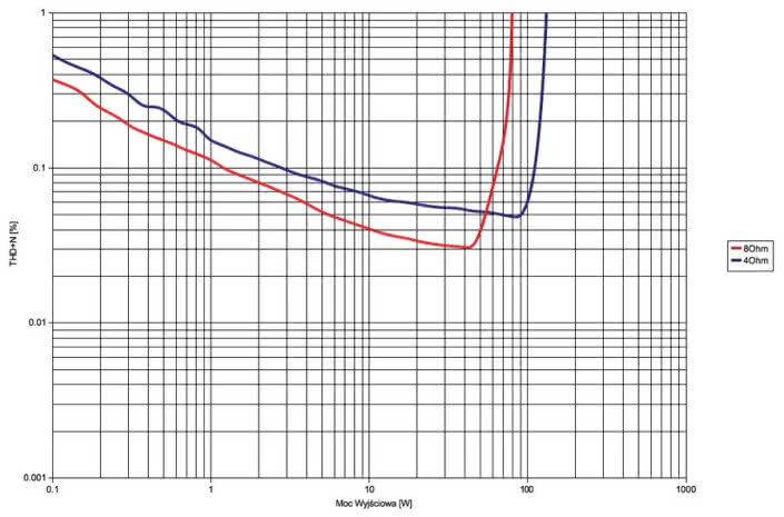

Producent zapowiada moc 2 x 70 W przy 8 ohm i 2 x 120 W przy 4 ohm, a testowany egzemplarz jeszcze przekracza taką specyfikację, oddając 2 x 80 W przy 8 ohm i 2 x 132 W przy 4 ohm.
Urządzenie może się także pochwalić niemal wzorową czułością 0,22 V. Odstęp od szumów wynosi tylko 79 dB, dlatego - mimo wysokiej mocy wyjściowej - dynamika zatrzymuje się poniżej pułapu 100 dB.

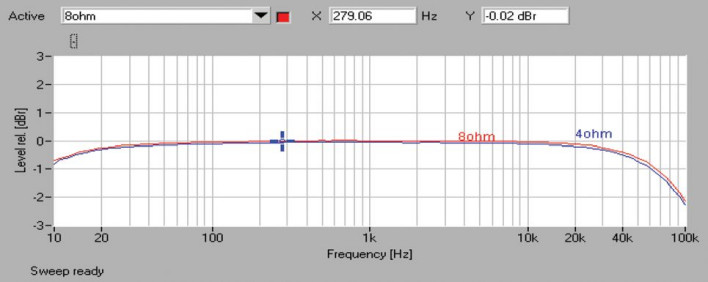

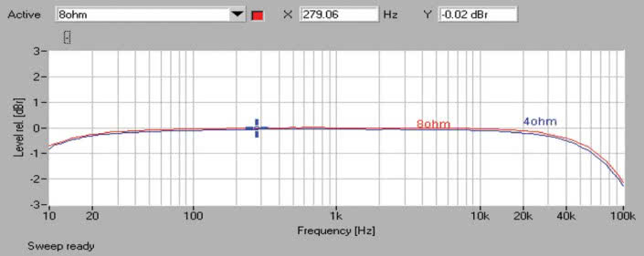

BC Acoustique dobrze radzi sobie z pasmem przenoszenia (rys.1). Przy 10 Hz spadek wynosi 0,8 dB, a przy 100 kHz ok. 2,1 dB.

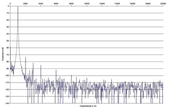

Rys. 2. wskazuje, iż zniekształcenia harmoniczne są umiarkowane. Najsilniejsza druga ma wprawdzie poziom -73 dB, ale kolejna trzecia leży już przy -82 dB, czwarta przy -85 dB, pozostałe nie przekraczają już -90 dB.

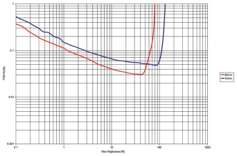

Wykres z rys. 3. nie przynosi niespodzianek, zniekształcenia poniżej 0,1 % możemy uzyskać dla mocy nieznacznie przekraczającej 1 W przy 8 ohm i 2,5 W przy 4 ohm.
