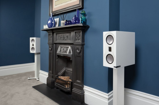

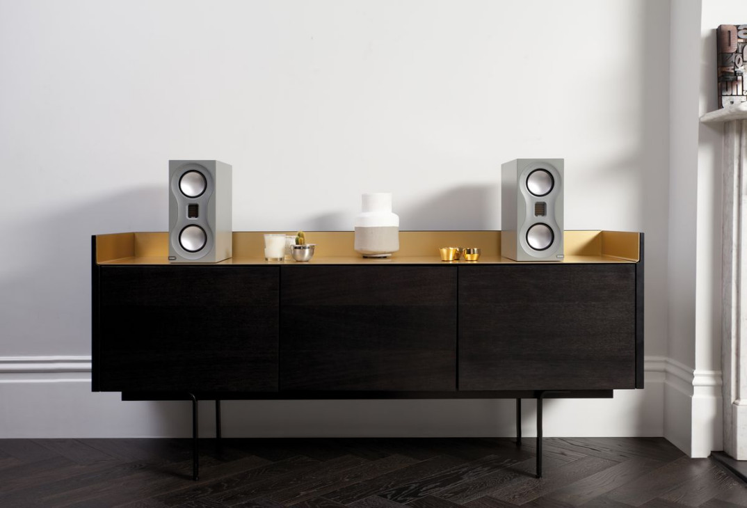

Ręcznie wykonane Monitor Audio Studio są dostępne w kolorze czarnej, białej lub szarej satyny. Możemy dokupić do niego również dopasowaną podstawkę podłogową.
