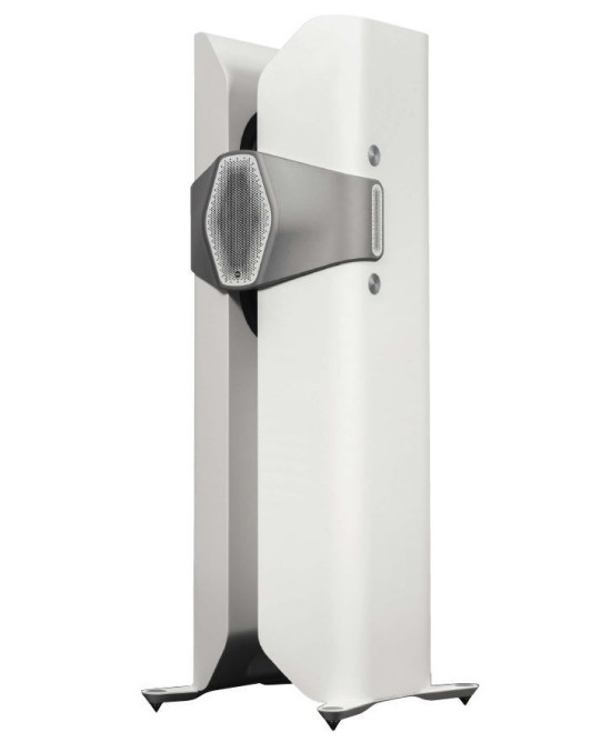

Wygląda trochę jak bajkowa fantazja, nieznany przyrodnikom wytwór natury. Oczywiście jest dziełem człowieka, ale czy tylko inżyniera, elektroakustyka? Można by długo fantazjować, czym mógłby być, gdyby nie był tym, czym jest…A jest czymś więcej niż zespołem głośnikowym, czyli urządzeniem przetwarzającym energię elektryczną na akustyczną.
Marka MONITOR AUDIO
Cena 380 000 zł
Dostępność w 32 sklepach Sprawdź, gdzie kupić
Artykuł pochodzi z Audio 12/2023
Wykonanie Popisowa, ekstrawagancka konstrukcja łącząca spójną koncepcję akustyczną, odlotowe wzornictwo, pierwszorzędne komponenty i precyzyjne wykonanie każdego detalu. W zasadniczych cechach i funkcjach to jednak konwencjonalny, pasywny, trójdrożny zespół głośnikowy w obudowie bas-refleks.

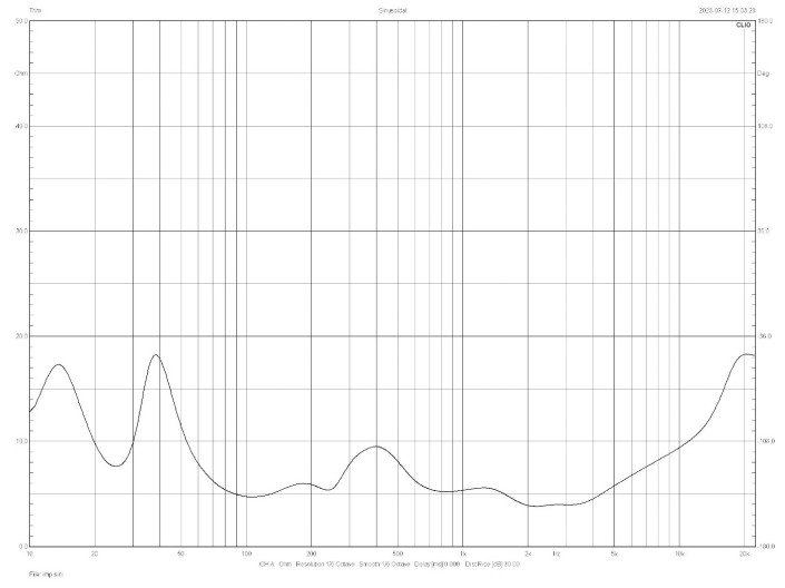

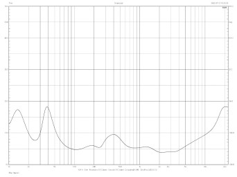

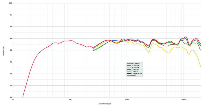

Laboratorium Charakterystyka zrównoważona, stabilna w zakresie kątów do 15O (w każdym kierunku), nisko rozciągnięta (-6 dB przy 28 Hz), modelowe strojenie bas-refleksu zapowiada również dobrą odpowiedź impulsową. Umiarkowana czułość 84 dB, impedancja znamionowa 4 omy, ale bez „prądożernych” minimów w zakresie niskich częstotliwości (minimum przy 100 Hz – 4,5 oma).
Brzmienie Bogate, barwne, bliskie. Wszechstronny, nisko rozciągnięty, dynamiczny bas. Średnica soczysta, żywa, błyszcząca. Duża scena, wyraźne lokalizacje.

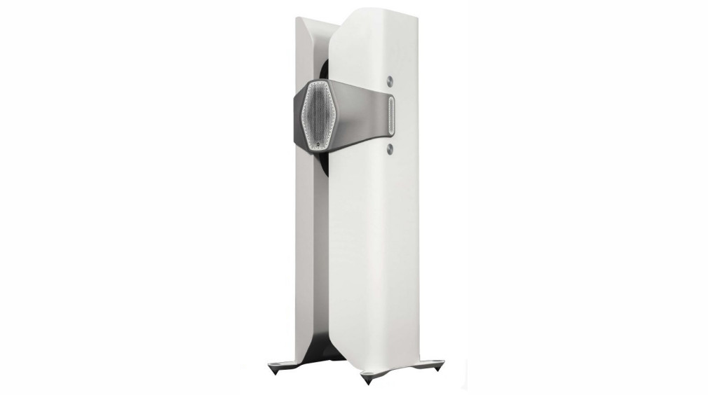

Od strony technicznej pozostaje konwencjonalnie pasywnym zespołem głośnikowym, nie zawiera żadnej aktywnej elektroniki (a mimo to, jeszcze do tego wątku wrócimy), ale jego rola jest większa w jeszcze szerszej perspektywie – dostarcza nie tylko wrażeń dźwiękowych. Trudno byłoby uwierzyć, że tak niesamowita forma jest ściśle podporządkowana założeniom akustycznym.
Nadanie temu projektowi ekwilibrystycznego wyglądu było jednym z najważniejszych celów przedsięwzięcia. Decydenci w Monitor Audio zdali sobie sprawę, że konkurencja puszy się, szokuje i popisuje, a kolumny Monitor Audio wciąż pozostają grzeczne, eleganckie, nawet luksusowe, a dzisiaj, tym bardziej w przyszłości – to już za mało. Zróbmy coś fantastycznego, co będzie widać ze stu metrów. Oczywiście, niech to też gra bosko i niesie oryginalne rozwiązania, spójne z wyglądem.
A może pierwsza była koncepcja akustyczna i ona zdeterminowała wygląd bez żadnego "naginania"? Na końcu wystarczyło to i owo "wygładzić", dopieścić, ukazać w sposób bardziej atrakcyjny, i rezultat zaskoczył samych projektantów, skupionych wcześniej głównie na technice i akustyce, a tutaj wyszło im takie Quasimodo?
Producent przedstawia genezę opartą na partnerskiej współpracy konstruktorów (skupionych na celach akustycznych) i speców od designu. Monitor Audio podkreśla, że efekt końcowy tak spektakularny, a zarazem racjonalny, ponieważ projektu nie zlecono zewnętrznej firmie wzornictwa przemysłowego, choćby najbardziej renomowanej, czym czasami chwalą się inni.
Wszystko "ucierało się" w Monitor Audio, przez to interakcja była szybka, a przecież trzeba było jeszcze wziąć pod uwagę opinię technologów, którzy uświadamiali akustyków i dizajnerów, jakie materiały można zastosować w różnych miejscach, co w ogóle jest możliwe, a co niestety nie…
Walory estetyczne kolumn Monitor Audio Hyphn nie są uniwersalne tak, jak są bardzo wyraziste. Nie każdemu taki wygląd przypadnie do gustu i z tego producent doskonale zdaje sobie sprawę – przyznając to z godną podziwu szczerością. Zdecydował się jednak na tak odważny ruch po to, aby oryginalnością zaszachować przecież licznych i nie byle jakich rywali, przebić się, wyjść przed szereg, zostać zauważonym.

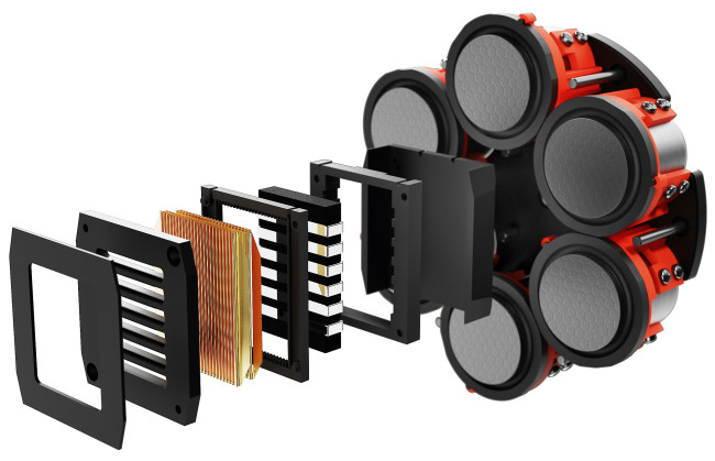

Głośniki w Monitor Audio Hyphn

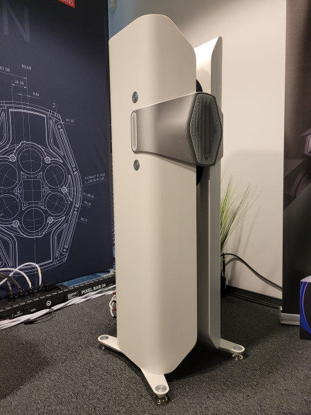

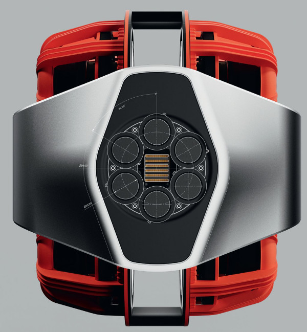

Układ głośników kolumn Monitor Audio Hyphn tworzy punktowe dźwięki o charakterystykach w dużym stopniu przypominających działanie typowego układu koncentrycznego, jednak z pewnymi ważnymi różnicami, wynikającymi z zastąpienia jednej membrany głośnika średniotonowego "wianuszkiem" sześciu mniejszych membran rozmieszczonych wokół wysokotonowego.
Producent wskazuje jako zaletę fakt, że wokół głośnika wysokotonowego powierzchnia jest płaska (a nie uformowana w głęboki falowód przez membranę jednego średniotonowego), powierzchni tej nie zakłócają małe i płaskie membrany 5-cm średniotonowych.
Trochę dziwi argument zredukowania tym sposobem zniekształceń intermodulacyjnych, skoro chodzi o sekcję średniotonową, gdzie amplitudy i tak byłyby niewielkie (zwłaszcza przy dość wysokim filtrowaniu górnoprzepustowym, stosowanym zwykle przez Monitor Audio).
Ale bardzo przekonujący jest fakt, że aż sześć nawet niewielkich średniotonowych to aż sześć cewek drgających, a więc znacznie większa wytrzymałość cieplna niż jednego, nawet z dużą cewką.
Na zastosowanie takiej kombinacji mogły też wpłynąć inne argumenty – dążenie do przygotowania czegoś bardzo nietypowego (chociaż… analogiczny układ udało mi się namierzyć u innego, mało znanego producenta), ale jakoś związanego z firmową techniką.
Monitor Audio nigdy nie stosował typowych układów koncentrycznych, jego wprowadzenie byłoby "przyznaniem racji" od dawna uprawiającym tę działkę rywalom – przede wszystkim KEF-owi.
Co gorsza, w takim scenariuszu przygotowanie dobrze działającego "koncentryka to duża sztuka. KEF ma w tej dziedzinie kilkadziesiąt lat doświadczeń i trudno byłoby go pokonać jego własną bronią…
A Monitor Audio od dłuższego czasu promuje przetworniki wysokotonowe typu AMT, i najbardziej "politycznie" było zainstalować taki również we flagowcu, a wprowadzenie głośnika AMT do "jednolitego" układu koncentrycznego byłoby jeszcze trudniejsze (chociaż odważył się na to Elac).
Czytaj również: Dlaczego otwór bas-refleks nie promieniuje w fazie przeciwnej do fazy przedniej strony membrany?
Monitor Audio nadał temu rodzajowi tweetera własną nazwę Micro Pleated Diaphragm, zresztą nawiązującą wprost do zasady działania Air Motion Transformer, a wraz z trzecią generacją serii Platinum 3G wprowadzono też jego trzecią wersję (MPD III); w Hyphn "siedzi" prawdopodobnie taki sam typ, tyle że w innym towarzystwie.
Monitor Audio lubi i potrafi robić małe głośniki średniotonowe – w serii Platinum G3 mają średnicę 10 cm, ale w Monitor Audio Hyphn potrzebne były jeszcze mniejsze (5-cm). Zespół sześciu ma więc łączną powierzchnię około 50% większą od jednego 10-cm i stąd odpowiednio wysoką efektywność.
Może się jednak wydawać, że to wciąż niewiele jak na zespół o mocy (wg deklaracji producenta) aż 800 W; jednak potrzebną wytrzymałość zapewnia zespół sześciu cewek, mogący przyjąć znacznie większą moc niż jedna, nawet dużego średniotonowego.
Czy nie można było jednak zastosować zespołu sześciu 10-cm średniotonowych? Zbyt duża całkowita średnica takiego układu znacznie pogorszyłaby charakterystyki kierunkowe – podobnie jak zbyt duża membrana pojedynczego przetwornika. W jednym z opisów pojawia się stwierdzenie, jakoby większa liczba mniejszych przetworników mogła zapewnić lepsze charakterystyki kierunkowe niż jeden większy.
Czytaj również: Co jest układ dwuipółdrożny?
Firma niewiele pisze o samych głośnikach niskotonowych, a niezależnie od ich oryginalnego połączenia i usytuowania, wyglądają na bardzo solidne i zaawansowane, prawdopodobnie z neodymowymi układami magnetycznymi, wyposażonymi w elementy redukcji indukcyjności. Obejmują je odlewane kosze, których pierścienie mocowane są ze sobą, a dna - do zewnętrznych ścianek.
To nieporozumienie – jeżeli z sześciu 5-cm głośników średniotonowych utworzymy okrąg o średnicy zewnętrznej 15 cm, taki układ będzie miał charakterystyki kierunkowe bardziej podobne do głośnika 15-cm niż do 5-cm.
Większe głośniki bardziej skupiają wiązkę (wraz ze wzrostem częstotliwości) na skutek większych przesunięć fazy pomiędzy bardziej oddalonymi od siebie punktami membrany (pod określonym kątem względem osi głównej) i takie samo zjawisko dotknie współpracę mniejszych, ale oddalonych od siebie głośników. Dlatego jak najbardziej słuszne jest ograniczenie powierzchni do "niezbędnej" i ustawienie głośników średniotonowych jak najbliżej siebie.
Zaletą "rozmienienia na drobne" głośnika średniotonowego może być lepsza charakterystyka na osi głównej; w przypadku membran sztywnych, jakie stosuje Monitor Audio, jest ona zwykle obciążona rezonansem tzw. break-up (łamania się membrany), będącym w ścisłym związku zarówno z materiałem membrany, jak i jej średnicą.
Zmniejszenie średnicy do 5 cm przesuwa ten rezonans znacznie wyżej i nie ulegnie on obniżeniu na skutek zastosowania większej liczby takich przetworników. Wykorzystano to do ustalenia dość wysokiej częstotliwości podziału z głośnikiem wysokotonowym (3,7 kHz), co z kolei lepiej go zabezpiecza, chociaż może się to odbić na charakterystykach kierunkowych w tych okolicach z powodów wyjaśnionych wcześniej.

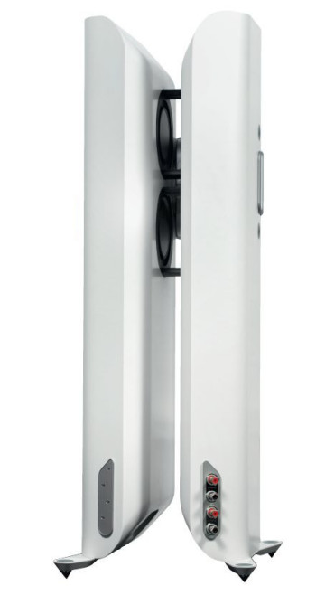

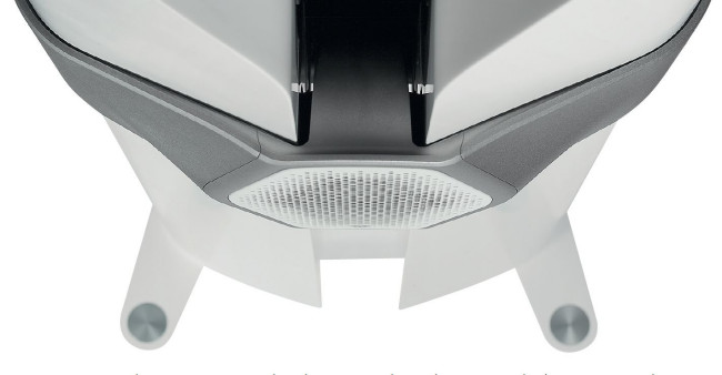

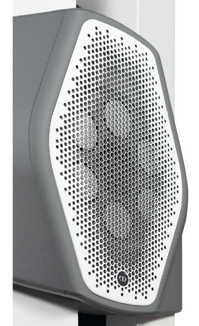

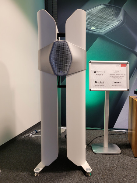

Zewnętrzne krawędzie uzbrojono w płozy wyraźnie wystające do przodu i do tyłu, lekko rozchylone na boki i zakończone stożkami. Hyphn stoją pewnie, co przy masie przekraczającej 100 kg jest ważne nie tylko dla ich, ale i naszego bezpieczeństwa.
Z zewnątrz panel układu koncentrycznego ma obrys mniej więcej sześcioboczny, symetryczny w pionie i poziomie, ale wydłużony w pionie, co sugeruje "rozciągnięcie" w tym kierunku układu głośników; ten jest jednak wpisany w okrąg, a na pionowych skrajach pozostaje trochę wolnego miejsca.
Może to mieć pewien wpływ na charakterystyki, ale może też być podporządkowane estetyce, aby ta centralna, najbardziej zwracająca uwagę część konstrukcji była "smuklejsza". Wspólna komora głośników średniotonowych jest wciśnięta między wieże i z tyłu też ma perforację (o znacznie mniejszej powierzchni), prawdopodobnie jest w tym miejscu częściowo otwarta.
Wewnątrz aluminiowego odlewu, który tworzy zewnętrzną część "pasa", zainstalowano właściwą, niewielką komorę, wykonaną z żywicy techniką druku 3D. Membrany średniotonowe (i niskotonowe) to sandwicze firmowego typu RDT III (też wprowadzonego do serii Platinum G3).
Wewnętrzną warstwą jest plaster miodu z folii nomexowej, zapewniający wysoką sztywność przy niskiej masie, od spodu zamknięty plecionką włókna węglowego, poprawiającą tłumienie, a z zewnątrz wykończony cienką folią aluminiowo-magnezową z warstwą ceramiczną.
Mimo że głośniki niskotonowe są oddalone od sekcji średnio-wysokotonowej, również wpisują się w koncepcję punktowego źródła dźwięku, grając z "drugiego planu"; umieszczone na odpowiedniej wysokości, kreują pozorne źródło niskich częstotliwości na tej samej osi.
W pierwszym odruchu można zauważyć, że niskie częstotliwości nie muszą ściśle podlegać takim rygorom, bowiem ich dookólne promieniowanie (wynikające z relacji długości fal do wymiarów obudowy) powoduje w pomieszczeniu wiele odbić i ostatecznie utratę możliwości lokalizowania pierwotnego źródła promieniowania.
Stąd też w wielu systemach, zawierających koncentryczne moduły średnio-wysokotonowe, głośniki niskotonowe są niezależne i w praktyce nie przeszkadza kreowaniu punktowego źródła dźwięku w takim zakresie, w jakim daje to słyszalne efekty. Pod warunkiem wszakże, że częstotliwość podziału (między sekcją niskotonową a układem koncentrycznym) będzie niska, najlepiej tak jak w dobrych systemach subwooferowych – poniżej 100 Hz; a jeżeli wyższa, to z głośnikami niskotonowymi ustawionymi jak najbliżej modułu koncentrycznego, najlepiej w konfiguracji symetrycznej (poniżej i powyżej).
Czytaj również: Co to są krzywe izofoniczne i charakterystyka "fizjologiczna"?
Z całkiem dobrym skutkiem dałoby się tak zrobić i z zespołem głośników użytych w Hyphn – można sobie łatwo wyobrazić zmodyfikowane PL500, gdzie w wysokiej kolumnie, poniżej i powyżej środkowego modułu z nowym układem koncentrycznym (6+1), pracują dwie pary 20-cm niskotonowych.
Tylko że taka konstrukcja, mimo innowacji w sekcji średnio-wysokotonowej, nie wnosiłaby niczego nowego w sekcji niskotonowej i wyglądała zbyt "zwyczajnie". A projektantom zależało też na mocnym efekcie wizualnym, którego sam głośnik koncentryczny nie zapewnia. Okazję ku temu daje radykalne "przegrupowanie" sekcji niskotonowej, już tylko z powodu swojej wielkości decydującej o ogólnej formie całej konstrukcji.

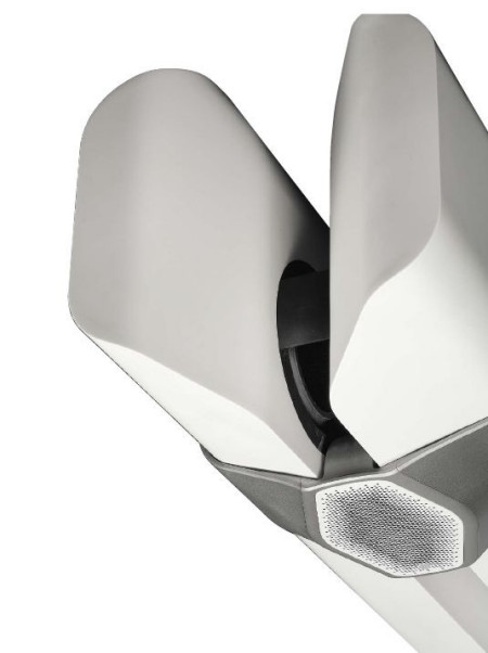

Trzeba też przyznać, że niezwykła architektura w sposób niemal bezkompromisowy realizuje założenia punktowego źródła dźwięku, odsuwając na bok potencjalne problemy wynikające z ustalenia dość wysokiej częstotliwości podziału – 350 Hz, co podają materiały firmowe i potwierdzają nasze pomiary.

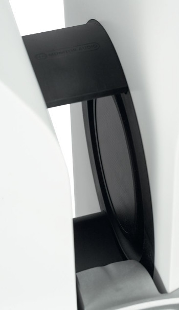

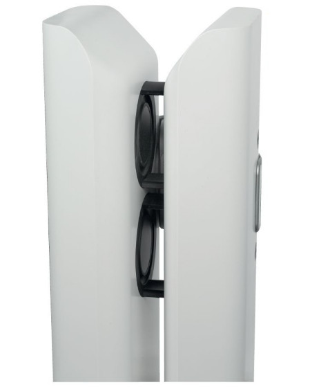

W sumie cztery 20-cm głośniki niskotonowe są ustawione bardzo blisko siebie; naprzeciwko parami na wewnętrznych stronach obydwu "wież", środek całej ich konfiguracji znajduje się dokładnie na wysokości modułu średnio-wysokotonowego.
Czytaj również: Na czym polega niesfazowanie kolumn i jaki jest jego wpływ na charakter brzmienia?
Ciśnienie uchodzi do przodu i do tyłu, ale z ograniczonego obszaru. Podział na dwie wieże może wydawać się "wydumany", jednak zapewnia najlepsze skupienie promieniowania niskich częstotliwości.
Do pewnego stopnia na podobnych założeniach opierają się kolumny Blade (KEF-a) z typowym układem koncentrycznym z przodu i dwoma parami niskotonowych po bokach jednobryłowej obudowy; są tam więc bardziej rozsunięte, chociaż nie musi to mieć negatywnego wpływu na charakterystyki kierunkowe w praktycznym zakresie kątów (częstotliwość podziału jest tam podobna – 320 Hz).

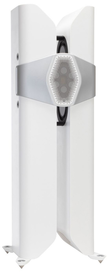

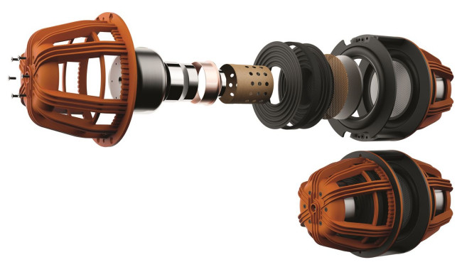

Kolejny punkt programu zajmuje się problemem bardziej mechanicznym niż akustycznym (ale z mechaniki wynika i akustyka…). Z wielu konstrukcji (również z Blade) znamy rozwiązanie służące redukcji wibracji koszy głośników, powodowanych przez ruch membrany i przenoszonych dalej na obudowę.
Ustawione naprzeciwko siebie i sztywno połączone głośniki, których ruch membran będzie skierowany dokładnie przeciwnie, po tej samej prostej, powoduje znoszenie się wektorów sił wywołujących te wibracje, inaczej mówiąc: "unieruchomienie" koszy (ale nie cewek i membran, które nie są przecież ze sobą połączone).
W większości takich konstrukcji głośniki znajdują się na bocznych ściankach, są więc do siebie zwrócone magnesami, które można związać sztywnym prętem.
W Monitor Audio Hyphn głośniki, które należy ze sobą "sprząc", znajdują się w niezależnych kolumnach, więc wymaga to elementów zewnętrznych – kosze odpowiednich jednostek są połączone parami metalowych "zwor", które stabilizują też całą konstrukcję, ustalając wzajemne położenie obydwu wież.

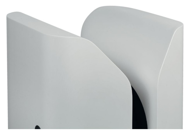

Na dole ani na górze nie ma cokołu czy "czapki" – bez nich obydwie kolumny wyglądają bardziej elegancko, a zwory ukrywają się w zacienionej przestrzeni pomiędzy wieżami, w dodatku za pasem modułu średnio- -wysokotonowego, który dodatkowo spina kolumny i sam korzysta z ich ustabilizowanej pozycji.
Czytaj również: Co to jest główna oś odsłuchu?
Miejsca mocowania (przykręcenia) tego pasa – znajdujące się dopiero na zewnętrznych, bocznych powierzchniach wież – są przykryte małymi panelami ozdobionymi firmowymi perforacjami, jakie widzimy na froncie. Niedaleko powyżej i poniżej mocowania widać okrągłe kapselki – to z kolei maskowanie mocowania głośników niskotonowych, które tam właśnie są zakotwiczone (centralnie do układów magnetycznych).
Ten sposób jest stosowany przez firmę już od dawna w wielu konstrukcjach, służy związaniu przeciwległych ścianek obudowy, a więc w tym przypadku usztywnieniu poszczególnych kolumn w newralgicznym obszarze największych naprężeń. W środku każdej są jeszcze cztery wieńce.

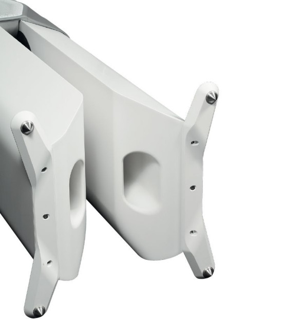

Długie tunele bas-refleks są wyprowadzone na skosach na samym dole; bardzo zręcznie – promieniując stąd zapewnią wyższy poziom ciśnienie (wzmacniany bliskością podłogi), co uwzględniono w bardzo niskim strojeniu (25 Hz).
Jednocześnie przy wlotach tuneli znajdujących się w około 1/3 wysokości kolumny, nie będą one bardzo podatne na transmitowanie fal stojących samych kolumn, a ich własne rezonanse pasożytnicze będą leżały poza zakresem pracy (powyżej częstotliwości podziału). To po części teoria, a po części już wnioski z pomiarów.
Materiałem obudowy jest wzbogacana mineralnie żywica akrylowa – materiał o dużej sztywności i stratności. Grubość ścianek w większej części wynosi 12 mm, w pobliżu mocowania głośników niskotonowych – 24 mm.
Obudowa została wykonana w dużym stopniu ręcznie, co jest pracochłonne, wymaga doświadczonego specjalisty (w Bowersie Nautilusy robi od 20 lat ten sam człowiek), jest więc kosztowne i powolne.
Firma pracuje jednak nad "uprzemysłowieniem" tego procesu i wprowadzeniem tego typu obudów do tańszych modeli. Monitor Audio Hyphn ma być otwarciem nowego rozdziału, a nie pojedynczym "strzałem", odrębnym od całej oferty, chociaż trudno zakładać, że w całości zamieni się ona w podobne zestawy wieżowe. Pomysł na nieco mniejszą konstrukcję jest oczywisty: ten sam moduł koncentryczny, ale zamiast 20-cm niskotonowych – 18-cm… Analogicznie jak w dwóch Blade KEF-a.
Proponowane wersje kolorystyczne to biały satynowy, czarny matowy i ciemny zielony (Heritage green, ciemniejszy od Racing green). Miejsce mocowania zwrotnicy nie zostało przez nas odkryte, bowiem w ogóle nie przystąpiliśmy do "rozkręcania"; rzut oka na miejsca montażowe wystarczył, aby skapitulować.
Czytaj również: Strojenie bas-refleksu - najpraktyczniejsze elementy teorii albo teoria praktycznych rozwiązań

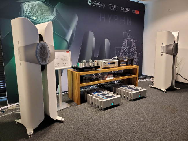

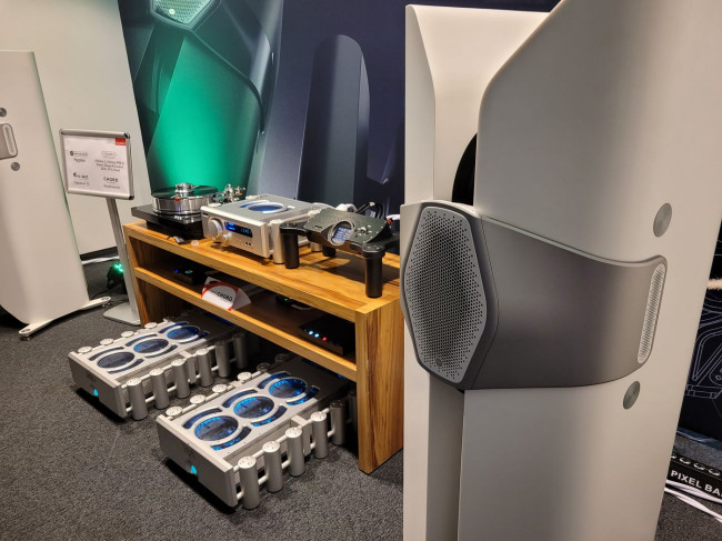

Kolumny Monitor Audio Hyphn podczas Audio Video Show 2023 w Warszawie. Towarzyszą im gramofon Pro-Ject Signature 10 oraz elektronika Chord: Ultima 2, Ultima PRE 2, Dave, Hugo M Scaler, 2GO, 2YU, Huei
Ale patrząc na Hyphn, myślę, że tak nowoczesna forma jeszcze lepiej pasowałaby do nowoczesnej funkcjonalności – takie kolumny mogłyby być (a nawet powinny) aktywne, z funkcjami sieciowymi.
Trudno będzie przekonać do nich konserwatywnych audiofilów, natomiast chyba łatwiej byłoby klientów otwartych na nowe rozwiązania, i jeżeli Monitor Audio otwiera nowy rozdział, to mógłby to zrobić jeszcze ciekawiej. Ale nic straconego… Koncepcja akustyczna już gotowa, teraz wystarczy uzupełnić ją o elektronikę.

Czy standardowe metody i procedury pomiarowe są odpowiednie dla tak niekonwencjonalnej konstrukcji? Czy w ogóle może ona osiągnąć "normalne" wyniki? Wykład teoretyczny na temat przyjętych założeń i zastosowanej konfiguracji chyba dostatecznie przekonująco wyjaśnia, że służy ona uzyskaniu obiektywnie prawidłowych charakterystyk, zwłaszcza stabilnego rozpraszania - podobnego we wszystkich kierunkach, dzięki utworzeniu pozornego punktowego źródła dźwięku (do czego w największym skrócie ten układ się sprowadza). A punktowe źródła dźwięku generalnie mierzy się łatwiej, gdyż wyniki są mniej zależne od odległości.
W typowych pomiarach – zarówno tradycyjnie w komorze bezechowej, jak i nowocześnie metodą impulsową – odległość mikrofonu od zespołu głośnikowego wynosi 1–1,5 m (abstrahując od uzupełniających pomiarów niskich częstotliwości w polu bliskim), co zwłaszcza przy rozsunięciu głośników (mierzonego zespołu) powoduje zmiany charakterystyk. Tutaj tego problemu nie ma. Pojawił się jednak inny, wynikający z jeszcze bardziej skomplikowanej kwestii – tzw. efektu "baffle step".
Aby prawidłowo połączyć pomiar mls (zakresu średnio-wysokotonowego) z pomiarem w polu bliskim (niskich częstotliwości) i skorelować poziomy w obydwu zakresach, należy pomiar w polu bliskim poddać korekcji, którą sam system pomiarowy potrafi obliczyć na podstawie wymiarów przedniej ścianki i usytuowania na niej głośnika niskotonowego (lub centrum sekcji kilku niskotonowych).
Te kalkulacje opierają się jednak na założeniu, że głośnik znajduje się na przedniej ściance i to jej wymiary bierzemy pod uwagę. Dlatego konstrukcje z niskotonowym(i) na bocznych ściankach są dla nas trudniejsze do opanowania, chociaż może i na nie są sposoby, których jeszcze nie znamy.
W Hyphn konfiguracja jest zupełnie nietypowa i nie wiedząc, jakie wymiary obudowy uwzględnić, w ogóle zrezygnowaliśmy z korekcji baffle-step, stąd przy łączeniu (pomiarów w polu bliskim i mls, typowo przy 250 Hz) pojawia się "wcięcie".
Mimo to charakterystyka wypadkowa pokazuje tylko minimalnie wyeksponowane niskie częstotliwości (po zastosowaniu jakiejkolwiek korekcji baffle-step leżałyby niżej, z kolei wpływ odbić w pomieszczeniu odsłuchowym podniesie ich średni poziom, oczywiście dodając też lokalne nierównomierności).
Nasza charakterystyka z pewnością nie upośledza niskich częstotliwości w stosunku do najbardziej prawidłowo przeprowadzonych pomiarów symulujących otwartą przestrzeń, a spadek -6 dB (względem poziomu średniego) przy 28 Hz jest bardzo dobrym wynikiem (trochę "podrasowanym" brakiem korekcji baffle-step).
Producent obiecuje jednak jeszcze lepszy rezultat, deklarując przy częstotliwościach granicznych (wyznaczonych takimi spadkami) pasmo 18 Hz – 60 kHz, ale… z dopiskiem "w pokoju".
Taki zabieg (wybieg) może oznaczać korekcję (dodatnią) nawet 9 dB, a więc spadek -15 dB względem charakterystyki z otwartej przestrzeni. Niemal dokładnie się zgadza, taki spadek odczytujemy przy 20 Hz.
Z kolei górna częstotliwość graniczna nie będzie tak bardzo zależeć od odbić w pomieszczeniu (lecz od osi pomiaru), 60 kHz byłoby wynikiem sensacyjnie dobrym, ale nie możemy go zweryfikować, bowiem nasz pomiar kończy się przy 20 kHz, gdzie sytuacja wygląda dobrze, chociaż… spadki na osiach 15O i 30O nie zapowiadają aż takiej rewelacji.
Charakterystyki w szerokim pasmie 35 Hz – 20 kHz mieszczą się w ścieżce +/-2,5 dB na wszystkich badanych osiach, leżą bardzo blisko siebie (oprócz tej z osi 30º), co jest właśnie pozytywnym skutkiem działania koncentrycznego zespołu przetworników.
Nie ma sensu wskazywanie marginalnych rozbieżności, nie mają one praktycznego znaczenia dla rekomendacji, czy usiąść nisko, czy wysoko. Lepiej jednak skręcić kolumny mniej więcej w kierunku miejsca odsłuchowego (nie należy ustawiać kolumn osiami równolegle, spadek na osi 15º jest jeszcze niewielki, ale na osi 30º już zbyt duży).
Miejscowe nierównomierności wspólne dla wszystkich (oprócz 30º) charakterystyk są umiarkowane, chociaż "górka" przy 3 kHz, a więc w zakresie wysokiej czułości słuchu, może zaznaczać się na brzmieniu (i pewne wątki w relacji odsłuchowej to potwierdzają).

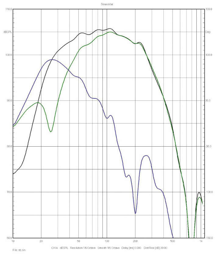

Pomiary w polu bliskim polegają na "przystawieniu" mikrofonu po kolei do wszystkich źródeł niskich częstotliwości, następnie "ręcznym" skorygowaniu poziomów (na podstawie wiedzy o sposobie działania systemów rezonansowych, czego tutaj dokładnie nie będziemy objaśniać) i wreszcie dodaniu ich do siebie, z uwzględnieniem przesunięć fazowych (które również są zmierzone, ale ukryte "w tle" i przez nas niepokazywane).
Dlatego zgodnie z zasadą działania bas-refleksu charakterystyka wypadkowa systemu (krzywa czarna na rys. 3) przecina wierzchołek charakterystyki z otworu (krzywa niebieska), bo poniżej częstotliwości rezonansowej obudowy (bas-refleksu) głośnik i otwór promieniują w przeciwnych fazach (a powyżej – w zgodnych).
Dokładnie częstotliwość rezonansową obudowy (bas-refleksu) określa minimum na charakterystyce głośnika (krzywa zielona), w tym przypadku zbiegające się dokładnie ze szczytem ciśnienia z otworu (ale nie jest to regułą) przy 25 Hz.
Strojenie jest więc bardzo niskie, mimo to ciśnienie z otworu jest wysokie i dlatego ostatecznie charakterystyka wypadkowa też sięga nisko. "Jednogarbny" kształt charakterystyki otworu wskazuje, że głośnik ma odpowiednie parametry dla bas-refleksu (niską dobroć Qts), a obudowa odpowiednią objętość.
Z otworu nie wydostają się silne rezonanse pasożytnicze, chociaż jeden można zidentyfikować – przy 260 Hz. Górne zbocze charakterystyki głośnika nabiera większego nachylenia powyżej 250 Hz, częstotliwość podziału z sekcją średniotonową (przecięcie obydwu sekcji) następuje przy 350 Hz (co się zgadza z informacjami producenta), a charakterystyka wypadkowa obydwu sekcji biegnie 6 dB powyżej przecięciem, co dowodzi pełnej zgodności fazowej w tym zakresie (tej charakterystyki już nie pokazujemy z powodu braku miejsca).
Charakterystyka modułu impedancji jest wyraźnie pofalowana na skutek działania skomplikowanych filtrów, ale jej bezwzględna zmienność nie jest bardzo duża, chociaż zastanawiający jest wzrost w zakresie najwyższych częstotliwości, wskazujący na wprowadzone tam tłumienie.
Producent podaje, że minimalna wartość 3,5 Ω występuje przy 2,2 kHz; i to się zgadza z naszymi ustaleniami, jednak dla obciążenia wzmacniacza większe znaczenie będzie miał poziom w zakresie niskich częstotliwości, a tutaj lokalne minimum (przy 100 Hz) ma wartość 4,5 Ω, co nie powinno zmusić do wielkiego wysiłku.
Producent uczciwe deklaruje, że impedancja znamionowa to 4 Ω, a niewiele brakuje, aby Hyphn kwalifikowały się jako 6-omowe. Pod względem impedancji nie jest to więc "trudne" obciążenie (wiele kolumn tej klasy ma w tym zakresie minima poniżej 3 Ω), chociaż niezbyt odpowiednie dla wzmacniaczy lampowych z powodu umiarkowanej czułości – 85 dB (która w pewnym stopniu ma związek z dość wysoką impedancją). Z kolei moc znamionowa ma być bardzo wysoka – 800 W RMS, producent dodaje też rekomendację dla wzmacniaczy o mocy od 200 W do 1600 W.
Wszystko to wyraźnie wskazuje na przygotowanie Hyphn do pracy z mocnymi końcówkami, chociaż czy rzeczywiście trzeba wpakować w nie aż 200 W, żeby zaczęły grać… Chyba nie tak należy odczytywać tę wskazówkę. Po prostu mniejsza moc (maksymalna) wzmacniacza nie pozwoli wykorzystać wszystkich zalet Hyphn, na które składa się gotowość do bardzo dynamicznych akcji.
