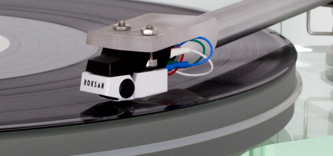

Roksan wprowadził ulepszenia w swojej wkładce gramofonowej Corus i teraz przedstawia jej następcę oznaczonego cyfrą 2.
Znacząco zmieniła się konstrukcja wkładki, która z powodzeniem współpracuje z ramieniem gramofonowym NIMA w gramofonach Radius 7 i Xerxes 20 Plus. Co się zmieniło? W nowym układ magnesów nazwanym VM zastosowano dwa mniejsze magnesy, po jednym na kanał, zamiast jednego większego i cięższego. Magnesy są oddzielone płytką ekranującą, by zmniejszyć przesłuch między kanałami i zwiększyć ich separację paśmie użytkowym.
Obudowę wkładki Roksan Corus 2 wykonano z aluminium, co minimalizuje rezonanse i poprawia ekranowanie elektryczne. Igła Shibata o szlifie fine line, zamontowana na aluminiowym wsporniku, oferuje szczegółowe brzmienie i ma gwarantować doskonałe śledzenie rowka płyty.

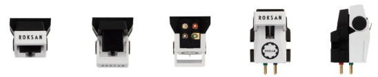

Roksan Corus 2 (od lewej): przód bez osłonki igły i z osłonką igły; tył z osłonką igły, spód z osłonką igły oraz bok bez osłonki igły.
