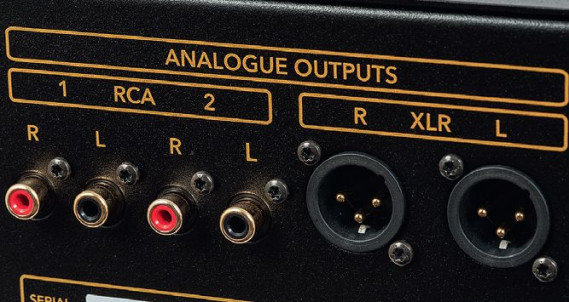

K3 DAC ma aż trzy wyjścia analogowe, w tym zbalansowaną parkę XLR-ów.

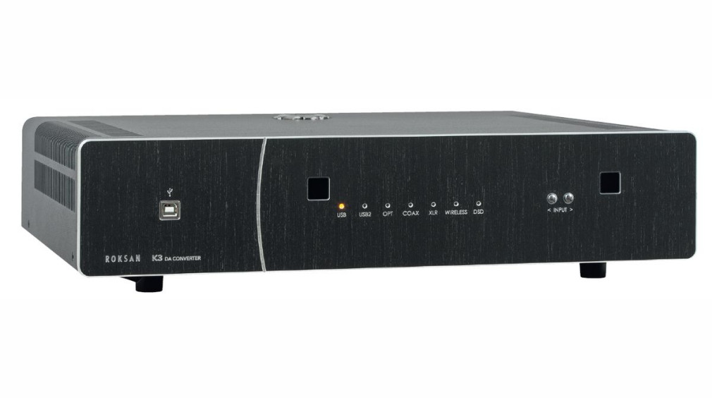

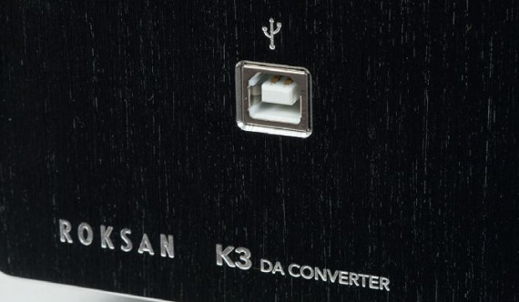

Obudowa Roksana K3 DAC ma typową szerokość 43 cm i stoi na dość wysokich nóżkach. Od razu zaskoczyło mnie gniazdo USB na przedniej ściance; wprawdzie zdarza się to w przetwornikach C/A, ale zwykle podręczne USB służy albo do bezpośredniej współpracy z mobilnym sprzętem Apple, albo potrafi odczytywać pliki z nośników pamięci. W obydwu przypadkach (czasami te dwie funkcje występują równolegle) standardem jest forma prostokątnego złącza USB Typ-A.
W K3 DAC jest to jednak kwadratowe USB-B, niemal zawsze pojawiające się z tyłu, wśród innych wejść i wyjść; znajdziemy je i tam, bowiem w K3 DAC producent przygotował dwa - to bardzo wygodne, pozwala na szybkie podłączenie dodatkowego źródła bez walki z "obowiązkową" plątaniną kabli za urządzeniem.

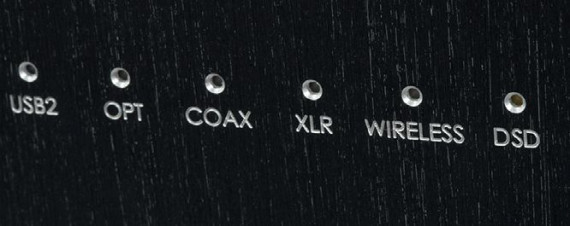

Wejścia przełączamy za pomocą dwóch przycisków, a wybrane źródło sygnalizują diody. W K3 DAC nie ma typowego wskaźnika częstotliwości próbkowania, wyodrębniono tylko diodę dla trybu DSD.
Wyjątkową cechą K3 są dwa wejścia USB-B, w tym jedno (oznaczone jako nr 1) umieszczone na przednim panelu.

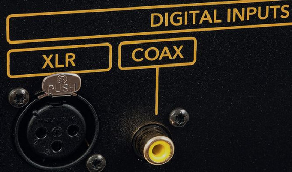

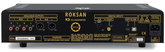

Z tyłu mamy przegląd wszystkich popularnych formatów cyfrowych wejść, oprócz USB-B jest złącze optyczne, elektryczne współosiowe, a nawet AES/ EBU. Opisując przeznaczenie gniazd, Roksan zwraca uwagę na ciekawą zależność; zdaniem firmy, tylko wejścia USB i AES/EBU poradzą sobie bezwarunkowo z sygnałami PCM 24 bit/192 kHz (a USB obsłuży także DSD128), w przypadku gniazd S/PDIF i Toslink transmisja może być narażona na błędy i wymaga szczególnej staranności w wyborze przewodów. To ciekawa opinia (zwłaszcza wyrażona wobec popularnego S/PDIF), ale być może chodzi nie tylko o sam standard połączenia, ale o konkretną aplikację.
Przetwornik C/A Roksan K3 DAC nie ściga się o najbardziej wyśrubowane parametry. Obsługa PCM 24/192 i DSD128 nie jest dzisiaj już imponująca, chociaż wypada to oceniać miarą własnych potrzeb (i posiadanej kolekcji muzyki). Ponadto w układzie komputer-DAC nawet muzyka o wyższych parametrach wyjściowych będzie mogła zostać odtworzona - sam komputer (a konkretnie oprogramowanie) zadba o to, by sygnał dopasować do wymagań "odbiornika"; w tym przypadku K3 DAC. Wyjścia analogowe przygotowano w standardach XLR oraz RCA (są nawet dwie pary!).
Na wielodiodowym wskaźniku źródeł zalazła się w nim pozycja Wireless, oznaczająca firmowy system transmisji bezprzewodowej K-Link.

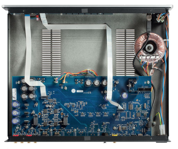

Sygnały cyfrowe (z wejść AES/ EBU, S/PDIF oraz Toslink) przyjmuje interfejs Wolfson WM8805. Obsługa wejść USB należy do scalaka Xmos, ale w tym wypadku mamy nie jedno, a dwa wejścia USB (oczywiście przełączane w ramach selektora wejść).
Gniazdo na tylnej ściance wlutowano w płytkę drukowaną tuż obok kontrolera, z kolei wejście z przodu ma "po drodze" dwa dodatkowe konektory USB i dość długi odcinek przewodu pełniący rolę łącznika. Jedno z wewnętrznych złącz znajduje się na głównej płytce drukowanej, drugie, w ramach mniejszego modułu, obok przedniej ścianki. Wydaje się więc, że lepszym wyborem będzie złącze USB umieszczone z tyłu.
W Roksanie K3 DAC zastosowano jeden chip Burr Brown DSD1794, stąd sygnały PCM mogą mieć rozdzielczość 24 bit/192 kHz, układ przyjmuje także strumień DSD128. Roksan bardzo starannie wykonał zasilanie (to zwykle przewaga DAC-ów dużych nad małymi), oparte na transformatorze toroidalnym, z niezależnymi uzwojeniami dla poszczególnych sekcji.
K3 DAC ma nie jedno, ale nawet trzy wyjścia analogowe, w tym zbalansowaną parkę XLR-ów.

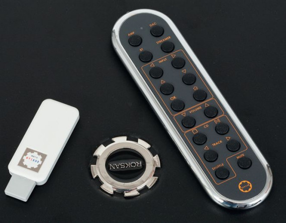

W K3 DAC wbudowany jest odbiornik, przy czym oferowane są dwa typy nadajników. Jeden w postaci "kostki" USB, przeznaczonej do komputera, drugi ma formę małego urządzenia z wejściami RCA. Pierwszy dostajemy w komplecie z K3 DAC, drugi można dokupić.
Każdy z transmiterów komunikuje się bezpośrednio i wyłącznie z przetwornikiem C/A Roksan K3 DAC. Producent chwali się dużym zasięgiem (teoretycznie nawet do 150 m, a w praktyce do ok. 20-30 m) oraz bezstratną formą transmisji. Porównując system K-Link do Bluetooth, należy uznać przewagę jakościową tego pierwszego, z kolei BT to rozwiązanie uniwersalne - wbudowane w każdy smartfon czy komputer, bez konieczności stosowania dodatkowych przystawek.
Bezprzewodowy system K-Link wymaga użycia specjalnego nadajnika, może nim być znajdująca się na wyposażeniu karta - pendrajw USB - który podłączamy do komputera.Roksan zadbał także o uniwersalny pilot, choć oprócz przełączania wejść, K3 DAC nie ma innych funkcji.

Złącze AES/EBU (gniazdo XLR) trafiło do puli wejść, ustępuje USB jedynie brakiem obsługi sygnałów DSD.

Nie licząc modułów sterowania oraz transmisji bezprzewodowej, komplet układów udało się zmieścić na jednej płytce, do której wlutowano także gniazda wejściowe i wyjściowe.
