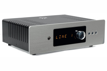

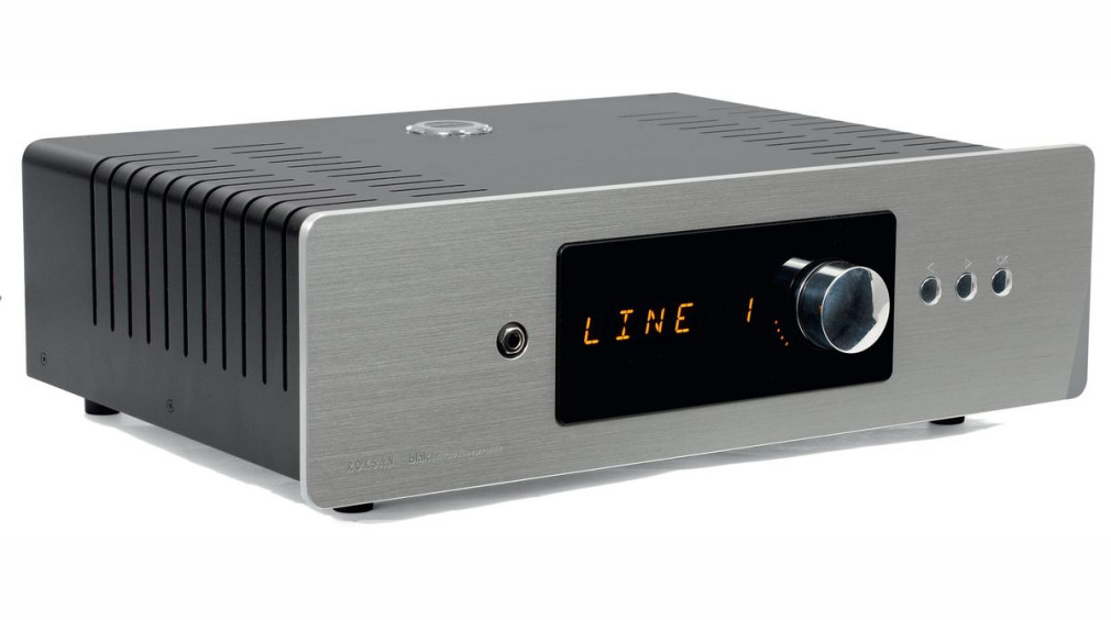

Charakter frontu określa jego znaczna wysokość, czarny lub grafitowy kolor i centralna płytka z czarnego "szkła", w której osadzono bursztynowy wyświetlacz i otoczone świetlną aureolą srebrne pokrętło głośności z gumowym pierścieniem.

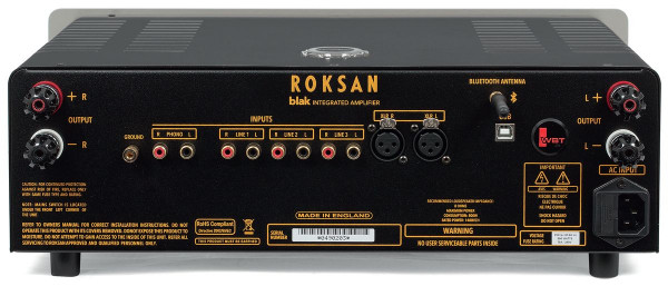

Roksan Blak - złącza
Wybór wejść przeprowadzamy przyciskami z prawej strony, z lewej ulokowano 6,3-mm wyjście słuchawkowe. Możemy podłączyć cztery źródła liniowe: trzy przez wejścia RCA, a jedno do gniazd XLR.
W materiałach firmowych przewija się informacja o konstrukcji zbalansowanej - w tej cenie byłby to prawdziwy rarytas. Odtwarzacz z tej samej serii wyposażono konsekwentnie w symetryczne wyjścia.

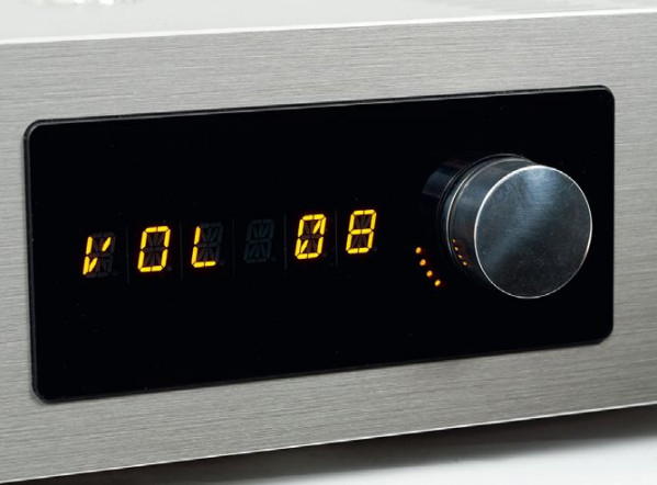

Wyświetlacz jest duży i bardzo czytelny nawet ze znacznej odległości, ale pokazuje informacje wyłącznie o poziomie głośności oraz wybranym źródle. Na wyświetlaczu pojawiają się wyłącznie cyfry parzyste – głośność "przeskakuje" co dwa numery.

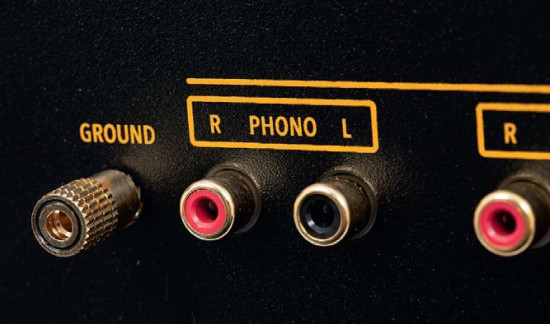

Jest wejście gramofonowe (dla wkładek MM), czego należało się spodziewać nie tylko dlatego, że w dzisiejszych czasach tak wypada, ale również przez wzgląd na tradycję Roksana, który do analogu zawsze przykładał dużą wagę - firma ma w ofercie gramofony, wkładki gramofonowe i ramiona.

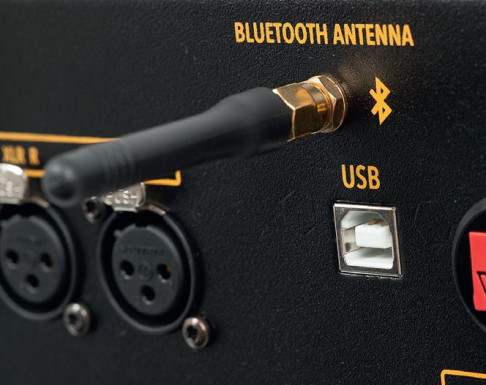

Ale pora przejść do sekcji cyfrowej. Konfiguracja jest dość nietypowa i oszczędna, jednak gdy się nad tym zastanowić, okazuje się przemyślana i praktyczna. Roksan zrezygnował z mnożenia wejść (i związanych z ich obsługą układów) i postawił na dwa główne.
Pierwszym jest USB-B, do którego podłączymy oczywiście komputer. Nieopodal widać drugie złącze, na które należy nakręcić dostarczoną w zestawie antenę - jak można się domyślać Bluetooth, w ten sposób powstaje możliwość strumieniowania z popularnych urządzeń mobilnych.
Czytaj również: Co to znaczy zmostkować wzmacniacz?
Wyposażenie wygląda poważnie, wśród wejść liniowych znajdują się też XLR-y. Wprawdzie Blak nie jest konstrukcją w pełni zbalansowaną, ale tego typu gniazda wciąż mogą się przydać.
Standard kodowania to popularny aptX, więc zadowoleni będą niemal wszyscy; aptX nie lubi się tylko ze sprzętem Apple (a dokładniej to Apple konsekwentnie go bojkotuje), co nie znaczy, że dźwięk z wszelkich i-urządzeń nie popłynie, trzeba jednak ograniczyć się do podstawowego SBC.
Złącze USB również nie jest szczytem marzeń, obsługuje "tylko" sygnały PCM 24/192 (oraz oczywiście te o niższych parametrach) oraz DSD (128). Wyjścia głośnikowe są pojedyncze, zaciski to znakomite elementy WBT.

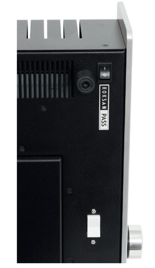

Wzmacniacz ma tryb czuwania, ale jest też główny, mechaniczny włącznik zasilania, który ukryto pod spodem, w pobliżu jednej z nóżek. Dostęp do niego jest utrudniony, bo nóżki są dość niskie, a szczelina między podłożem a frontem – wąska.

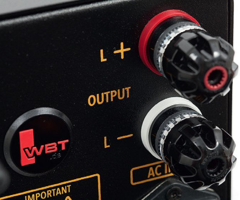

Terminale głośnikowe są pojedyncze, ale za to jakie – WBT.
Druga niespodzianka wiąże się z wyjściami. W wielu wzmacniaczach włożenie wtyku słuchawkowego automatycznie odłącza wyjścia głośnikowe, w innych przypadkach mamy wyłącznik wyjść głośnikowych (wówczas pracują tylko słuchawki).
W Roksanie Blak należy wybrać - wyjście słuchawkowe lub głośnikowe mechanicznym przełącznikiem, którego też trzeba poszukać na dolnej ściance, za krawędzią frontu.
Kolejną ciekawostką jest wyświetlacz poziomu głośności - nie wiedzieć czemu, porusza się tylko między wskazaniami parzystymi (możemy ustawić głośność na 0, 2, 4, 6, 8... ale już nie na 1, 3, 5...).

W sekcji cyfrowej jest to, co najważniejsze: wejście USB-B dla komputera oraz antena systemu Bluetooth dla urządzeń mobilnych.

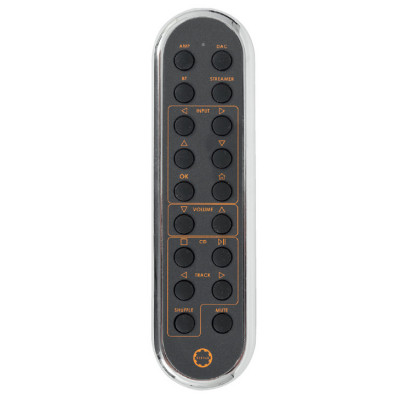

Selektor wejść to dwa przyciski, poruszamy się więc sekwencyjnie (lewo, prawo), ale nie wystarczy odszukać żądane wejście, bo gdy wzmacniacz je zamelduje (na wyświetlaczu), należy dokonany wybór zatwierdzić, bo w przeciwnym wypadku pozostaniemy na wcześniejszej pozycji.
Wybór zatwierdzamy tym samym przyciskiem, który poza trybem selekcji źródeł... wyłączy wzmacniacz. Pilot jest dość ciężki, przygotowany do pracy także z odtwarzaczem Blak.

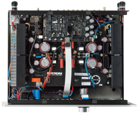

Podstawową, główną płytę zainstalowano mniej więcej w połowie wysokości, stąd oryginalne proporcje obudowy. Platformą nośną jest płyta ekranująca, pod którą odizolowano transformator toroidalny.
Pozostałe elementy zasilacza znajdują się już na głównej płycie, gdzie zainstalowano między innymi selektor źródeł i regulację głośności. Tłumik to nowoczesny scalak, więc połączony z pokrętłem potencjometr Alps (czarny) jest tylko czujnikiem położenia.
Na główną płytkę wlutowano też odbiornik Bluetooth. Nie wykorzystuje on jednak podstawowego przetwornika C/A, dla którego przygotowano dodatkowy moduł - układ Texas Instruments DSD1794 - niegdyś bardzo ceniony, a dzisiaj spotykany już rzadko, bowiem jego możliwości zatrzymują się na sygnałach PCM 24 bit/192 kHz.
Mimo to poradzi sobie także z DSD (i to teoretycznie do DSD256), a lubiany jest przede wszystkim za wysoką dynamikę – 129 dB. Przedwzmacniacz gramofonowy to układ podstawowy, złożony ze scalaków i umieszczony w "kąciku" obudowy, tuż za wejściem gramofonowym.

Wszystkie układy są liniowe, nie widać potężnego transformatora, który schował się pod główną płytką.

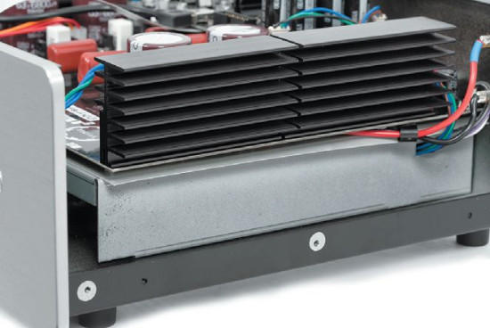

Końcówki mocy osadzono na dwóch niewielkich radiatorach, z każdej strony pracuje sześć tranzystorów. Konstrukcja końcówek, przedwzmacniacza oraz sposób prowadzenia sygnału do gniazd głośnikowych - wszystko to wskazuje, że układ zbalansowany ogranicza się do wejść XLR.
Sygnał z końcówek mocy jest podpięty do mechanicznego przełącznika, który rozdziela go na wyjścia głośnikowe albo... wyjście słuchawkowe. Podłączono je bez dzielnika napięcia.
Korzyścią będzie możliwość obsługi słuchawek o dowolnie niskiej impedancji, a zagrożeniem - możliwość ich "usmażenia", jeśli zapomnimy zmniejszyć poziom.

Transformator toroidalny mieści się na "parterze", pod dużym ekranem będącym platformą dla pozostałych układów.

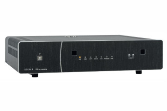

Większość elektroniki cyfrowej umieszczono na wyższym piętrze w postaci oddzielnego modułu podłączonego do wejścia typowym przewodem USB.

Na każdą końcówkę mocy przypadają, dość nietypowo, dwa niewielkie radiatory. Pod jedną z blach maskujących zainstalowano czujnik termiczny.

Z reguły nie ma powodów, by zaglądać na dolną ściankę, ale tym razem są aż dwa - mechaniczny włącznik zasilania i również mechaniczny przełącznik między wyjściami głośnikowymi a słuchawkowym.

W serii Blak dostępny jest też odtwarzacz CD, pilot przygotowano więc jako systemowy.

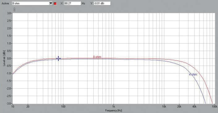

Widoczne, ale lekkie (-1 dB) osłabienie poziomu przy 10 Hz (rys.1) nie będzie nawet słyszalne, a na drugim skraju pasma spadek -3 dB można wyznaczyć przy wysokich 90 kHz dla 8 Ω i przy 63 kHz dla 4 Ω, ale to wciąż daleko powyżej granicy pasma akustycznego.
Pod tym względem wzmacniacz liniowy wciąż ma przewagę nad każdym, nawet najlepszym wzmacniaczem impulsowym. Starania konstruktorów (separacja komór zasilacza i obwodów audio), jak też ustalenie niższego niż zwykle wzmocnienia napięciowego, nie przyniosły tym razem imponująco dużego odstępu od szumu, ale może dzięki tym zabiegom jest on przynajmniej przyzwoity - 80 dB, a dynamika sięga 101 dB.

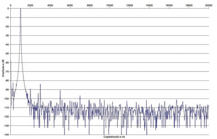

Zniekształcenia harmoniczne (rys. 2) są umiarkowane, najsilniejsza trzecia sięga -83 dB, a do granicy -90 dB docierają druga i piąta.

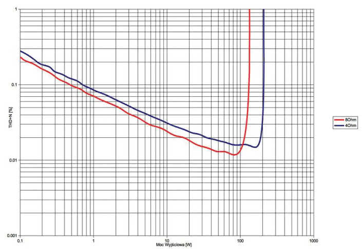

Kształt charakterystyk THD+N (rys. 3) jest typowy dla wzmacniacza tranzystorowego (liniowego), a ponadto krzywe trzymają się blisko siebie, zniekształcenia dla 4 Ω są tylko odrobinę wyższe niż dla 8 Ω i jest to dobra wiadomość.
