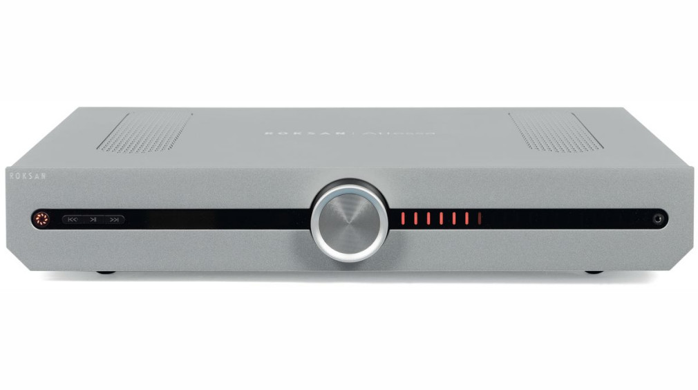

Wzmacniacz jest ciężki i pełnowymiarowy, obudowę złożono z grubych blach z "nałożonym" frontem oraz charakterystycznymi dla Roksana ścięciami. Wyposażenie przedniej ścianki jest oryginalne – Roksan połączył klasykę z nowoczesnością, w centrum ulokowano spore pokrętło, które służy zarówno do regulacji głośności, jak i wyboru źródeł; ten drugi tryb jest aktywny, jeśli będziemy pokrętło jednocześnie naciskać i obracać. Szczerze mówiąc, nie jest to zbyt wygodne. Trzy niewielkie przyciski służą do sterowania modułem odtwarzacza.

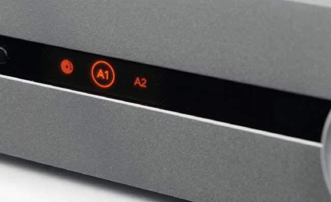

Roksan Attessa Streaming Amp ma dwa skromne wyświetlacze. Jeden wskazuje wybrane wejście i dodatkowe funkcje, np. związane z działaniem odbiornika Bluetooth. Drugi – to świetlny "pasek" ustalonego poziomu głośności.
Roksan Atessa Streaming Amplifier - front

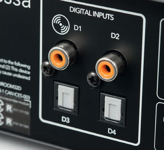

W sekcji cyfrowej mamy do dyspozycji dwa wejścia optyczne (24 bit/96 kHz) oraz dwa elektryczne współosiowe (24 bit/192 kHz), przy czym jedno z nich przeznaczono dla odtwarzacza (transportu) z serii Attessa.

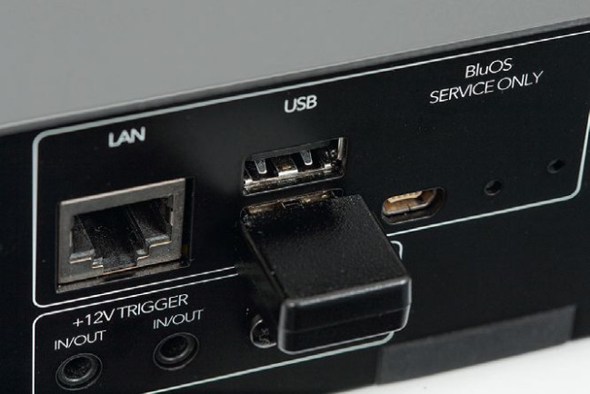

Podstawowym połączeniem sieciowym jest przewodowe LAN, obok przygotowano dwa złącza USB-A (można je wykorzystać na różne sposoby, między innymi podłączając dysk twardy) oraz niewielkie gniazdko serwisowe.

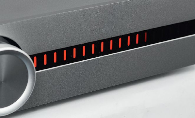

Jeden z wyświetlaczy ma formę diodowej linijki wskazującej poziom głośności.
Druga matryca jest bardziej wszechstronna, chociaż wciąż niewielka.
Są też złącza wyzwalaczy 12 V oraz wejście dla sygnałów zdalnego sterowania (sensor podczerwieni). Aby uruchomić Wi-Fi, należy podłączyć (znajdujący się w komplecie) bezprzewodowy moduł – niewielką kostkę USB.

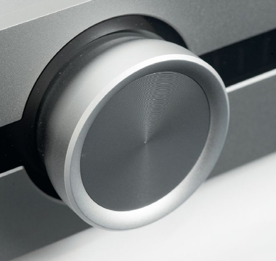

Centralne pokrętło zręcznie wkomponowano w bryłę wzmacniacza, jego działanie łączy głośność i wybór wejść.

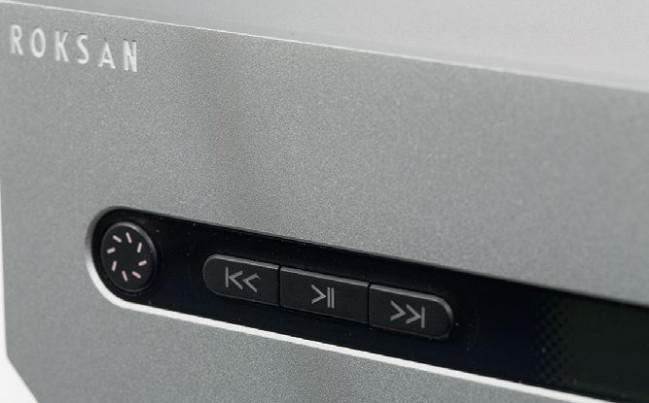

Nieopodal włącznika zasilania znajdują się trzy przyciski sterujące modułem odtwarzacza strumieniowego.

Aby uruchomić WiFi, należy podłączyć do jednego z gniazd USB niewielki moduł bezprzewodowy.

W sekcji cyfrowej przygotowano klasyczne złącza optyczne i?elektryczne współosiowe. Jedno z nich przyda się dla źródła CD z serii Attessa.

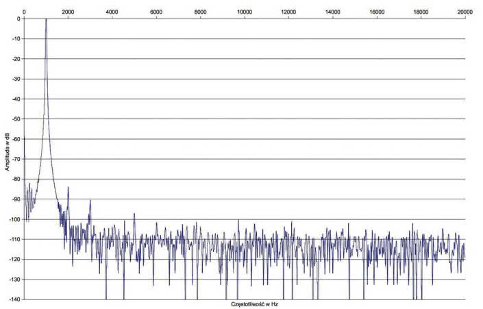

W spektrum harmonicznych (rys. 2) dominuje druga, jej poziom to jednak niskie -84 dB i jest to jedyna szpilka, która przekracza granicę -90 dB.

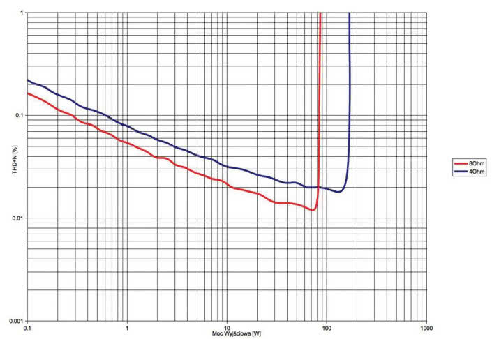

Na rys. 3. widzimy znajomy kształt charakterystyk, THD+N maleją wraz ze wzrostem mocy wyjściowej aż do punktów przesterowania. Poniżej 0,1% schodzimy już od 0,3 W przy 8 Ω oraz 0,6 W przy 4 Ω.
