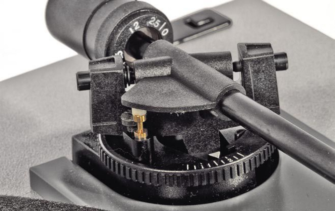

W gramofonie reguluje się kilkadziesiąt parametrów, jednak można wyróżnić kilka, które regulujemy samodzielnie: prędkość obrotową (rpm), nacisk wkładki (Tracking Force), kąt prowadzenia (Tangency), azymut, VTA (Vertical Track Angle).

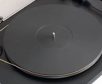

Prędkość obrotowa najczęściej ustalana jest fabrycznie, jednak w przypadku niektórych gramofonów istnieje możliwość jej dokładnej regulacji. Potrzebne jest do tego koło z zaznaczonymi punktami oraz lampa stroboskopowa. Właściwą prędkość uzyskamy wtedy, kiedy - przy obracającym się talerzu - punkty będą pozornie nieruchome.
Nacisk wkładki ustawiamy za pomocą wagi. Są wagi mechaniczne i elektroniczne (z odczytem cyfrowym). Pierwsze są niedrogie i dostatecznie dokładne, jednak znacznie dokładniejsze są wagi drugiego typu.
Wystarczy na tacce położyć igłę i odczytać nacisk z wyświetlacza. Jednym z ważniejszych parametrów jest kąt, z jakim prowadzona jest wkładka po łuku od zewnątrz do wewnątrz płyty, względem dwóch punktów, zwanych punktami Baerwalda.
Teoretycznie igła powinna być prowadzona po stycznej względem rowków, jednak tylko w tych dwóch punktach klasyczne ramię pozwala na uzyskanie idealnej stycznej.
Parametr ten ustawiany jest za pomocą tzw. protraktora. Najprostszy ma postać wycinka koła, najczęściej z kartonu, na którym zaznaczone są owe punkty oraz linie, równolegle do których należy ustawić boki wkładki.
VTA określa kąt, pod jakim ustawiona jest górna płaszczyzna wkładki względem płaszczyzny płyty. Także do tego parametru używa się specjalnego przyrządu, jednak można to wyregulować 'na ucho'.
