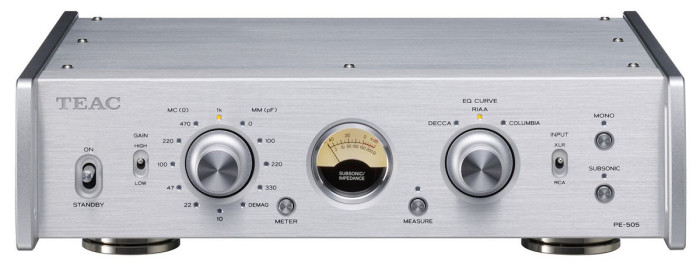

Nowy przedwzmacniacz gramofonowy TEAC-a, model PE-505, to konstrukcja dual-mono o w pełni zbalansowanym obwodzie wejście/wyjście wspierające zbalansowane wejście MC. Zadebiutuje w październiku w cenie 7499 zł.
Jak zapewnia producent, Teac PE-505 wzmacnia nawet bardzo słabe sygnały audio odczytane przez wkładkę, przetwarzając je bez podkolorowań, a następnie dostarczając je w wierny sposób, aby maksymalnie przybliżyć słuchacza do oryginalnego nagrania, które miało miejsce jeszcze przed wygrawerowaniem na płycie master.
Urządzenie wspiera korekcję RIAA, a także krzywe DECCA i COLUMBIA. Ponadto umożliwia wybór rezystancji obciążenia dla wkładek MC i pojemności obciążenia dla wkładek MM. Dzięki temu można zoptymalizować ustawienia dla typu używanej wkładki i stanu płyty.

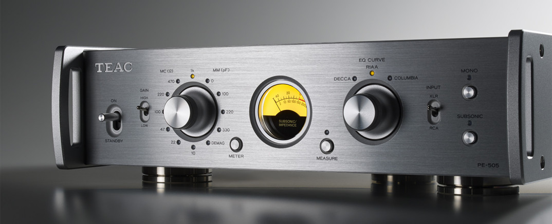

Teac PE-505 - funkcje:
• W pełni różnicowe obwody wejść/wyjść;
• Układ korekcji RIAA uzyskujący odchylenie mniejsze niż 0,05 dB;
• Indywidualne krzywe EQ dla płyt monofonicznych i te z korekcją DECCA i COLUMBIA;
• Zbalansowane wejście MC;
• Przełączalna impedancja MC (10, 22, 47, 100, 220, 470, 1 kΩ);
• Przełączalna pojemność impedancji obciążenia MM (0, 100, 220, 330 pF);
• Funkcja pomiaru impedancji obciążenia MC;
• Przełączalne wzmocnienie MM/MC (wysokie/niskie);
• Detekcja subsoniczna;
• Filtr subsoniczny (17 Hz, -24 dB/oktawę);
• Funkcja mono, która miesza lewy i prawy kanał jako kanał monofoniczny;
• Funkcja DEMAG, która demagnetyzuje wkładkę;
• Trzy nóżki;
• Gniazdo uziemienia;
• Zgodność RoHS.

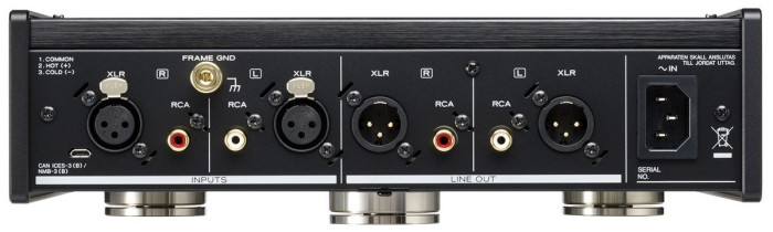

Teac PE-505 - w pełni zbalansowany układ
Od wzmacniacza czołowego, przez sekcje wzmacniacza korekcyjnego, aż do sekcji wzmacniacza buforowego w końcowym stopniu wyjściowym – w każdym stopniu amplifikacji Teaca PE-505 wykorzystuje w pełni zbalansowany układ, który wzmacnia, wyrównuje i zachowuje czystość także te najsłabsze sygnały audio odbierane przez wkładkę.
Nawet niezbalansowany sygnał z konwencjonalnego wejścia RCA konwertowany jest do trybu przetwarzania różnicowego zaraz za złączami wejściowymi.

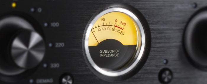

Teac PE-505 - ustawienia i funkcje pomiarowe
Teac PE-505 pozwala zmieniać pojemność obciążenia dla wkładek MM oraz rezystancję obciążenia w przypadku wkładek MC. Ponadto funkcja pomiaru rezystancji obciążenia pozwala określić odpowiednią rezystancję obciążenia po naciśnięciu przycisku "Measure" na przednim panelu, dzięki czemu wyświetlana jest całkowita wartość rezystancji obciążenia, wliczając rezystancję kabla na przekroju.
Także funkcja Subsonic pokazuje sygnały subsoniczne niższe niż 6 Hz na przekroju, podczas gdy filtr subsoniczny (17 Hz, -24 dB/oktawę) odcina niepotrzebne niskie częstotliwości spoza słyszalnego zakresu.
